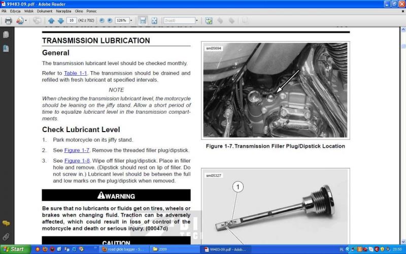

mariuszwla42 Opublikowano 28 Maja 2012 Udostępnij Opublikowano 28 Maja 2012 (edytowane) Nieprawda :excl:Na szabelce poziomu oleju w silniku we wspomnianym wcześniej motocyklu widnieje napis: "Check on side stand".A we wcześniejszych rocznikach serwisówka polecała w pionie. Stąd moje pytanie o sprawdzanie poziomu w skrzyni. Nie wiedziałem, czy i tego nie zmienili... To printsc z oryginalnej serwisówki. W 'note' pisze że na stópce. Z tego co pamiętam w innych serwisówkach podają , że moto upright czyli prosto. To jest z 2009 roku więc to skrzyni 6. Dobra Panowie i Panie... sprawdziłem :dry:Sprawa wygląda tak:Harley w swoich serwisówkach ma zmiany na przestrzeni lat. Wynika to z pewnych nowych sytuacji nie zawsze związanych ze sprawamitechnicznymi. A więc tak.Generalnie do roku 2005 : Softail: silnik na pionowo, skrzynia na pionowo, sprzęgło na pionowoTouring: silnik na nóżce, skrzynia na pionowo, sprzęgło na pionowoSportster: Silnik na pionowo, sprzęgł/skrzynia na pionowo Między 2005 a 2007: Softail: silnik na nóżce, skrzynia i sprzęgło na pionowoTouring: silnik na nóżce, skrzynia i sprzęgło na pionowoSportster: silnik na nóżce, skrzynia/sprzęgło na pionowo Po 2007: Softail: silnik na nóżce, skrzynia na nóżce a sprzęgło napełnić odpowiednią ilością- jeżeli jest niewidocznyTouring:silnik na nóżce, skrzynia na nóżce a sprzęgło napełnić odpowiednią ilością-jeżeli jest niewidocznySportster: silnik na nóżce, skrzynia/sprzęgło na pionowo To są dane z serwisówek. Oczywiście informacje o uszkodzonych nóżkach, nierównej nawierzchni są. Dlaczego się zmieniały? Pewnie ''Jony'' sprawdzał na pionowo i go motór przygniótł to musieli zmienić... P.S.: acha... v-rody zawsze na prosto... :laugh: Edytowane 28 Maja 2012 przez mariuszwla42 Cytuj Odnośnik do komentarza Udostępnij na innych stronach Więcej opcji udostępniania...
