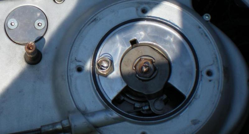

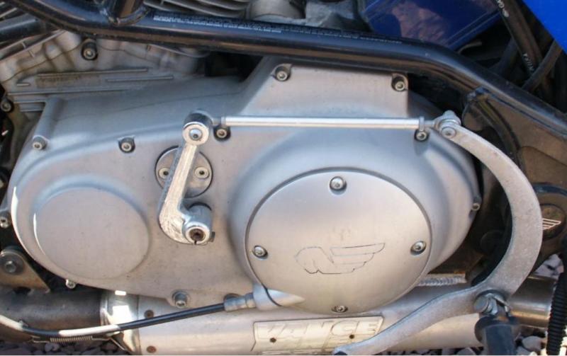

Próbowałem dziś ściągnąc kapę boczną ale bez rezultatu. I tak połamałem dźwignie zmiany biegów przy ściąganiu. Odkręciłem wszystkie śruby naokoło kapy plus 2 większę te niedalego regulacji napinacza łańcucha.

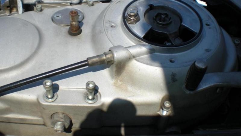

Druga sprawa. regulacja luzu sprzęgłowego, drugie zdjęcie przedstawia jak wyglada od strony linki, dokręciłem śrubę śrubokrętem i popuściłem o pół obrotu ,założyłem te szęsciokątną podkładkę ze sprężynką i to chyba koniec tak ?
Nadal nie wiem co mi puka w silniku, boje się tak jeździć aby całkiem się coś nie sypnęło.
Wszystkie sugestnie mile widziane.
