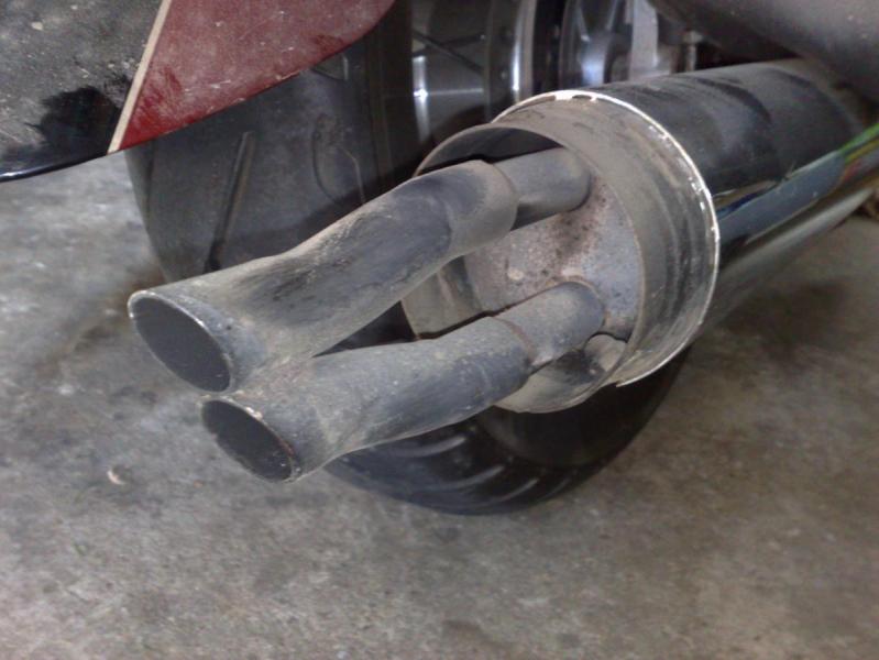

Bandzioch Opublikowano 5 Lipca 2014 Udostępnij Opublikowano 5 Lipca 2014 Poki co zrobilem fotki bez odkrecania calego wydechu. Po tym jak odkręcę śruby z fotki nr 2, nadal srodek jest nie do ruszenia. Cytuj Odnośnik do komentarza Udostępnij na innych stronach Więcej opcji udostępniania...
LORD VADER Opublikowano 5 Lipca 2014 Udostępnij Opublikowano 5 Lipca 2014 Ja tam nie widze DB kilera . Choć mogą być różne wykonania. Cytuj Kochany pamiętniczku , właśnie spadł śnieg . I dlatego postanowiłem sobie kupić nowy motocykl :D Odnośnik do komentarza Udostępnij na innych stronach Więcej opcji udostępniania...
edzio Opublikowano 7 Lipca 2014 Autor Udostępnij Opublikowano 7 Lipca 2014 Na wylocie niema .By dobrać się do środka trzeba go roznitować.A co chcesz w nim zrobić bo nie czaję? Cytuj EdHaust-bo nie liczy się ilość a jakość decybeli-506436737 Odnośnik do komentarza Udostępnij na innych stronach Więcej opcji udostępniania...
MaciekV Opublikowano 13 Lipca 2014 Udostępnij Opublikowano 13 Lipca 2014 (edytowane) Ja nie wiem co ty chcesz pd tego tłumika? Miałem takiego remusa i całkiem fajnie mruczy...to co tam widzisz (na samym dnie) to jakaś zwężka ale nie wygląd to na db-kilera jedyne co można zrobić to rozebrać go na części, wyciąć tą zwężke jeśli ci przeszkadza? pospawać i zmontować - ewentualnie wypchać innym materiałem ale w dźwięku myślę że szoku nie doznasz bo to już jest przelot.... ! :) Edytowane 13 Lipca 2014 przez MaciekV Cytuj Odnośnik do komentarza Udostępnij na innych stronach Więcej opcji udostępniania...
Bandzioch Opublikowano 13 Lipca 2014 Udostępnij Opublikowano 13 Lipca 2014 Problem rozwiazny, dzieki za pomoc. Po prostu chciałem byc jeszcze bardziej glosniejszy :D Cytuj Odnośnik do komentarza Udostępnij na innych stronach Więcej opcji udostępniania...
