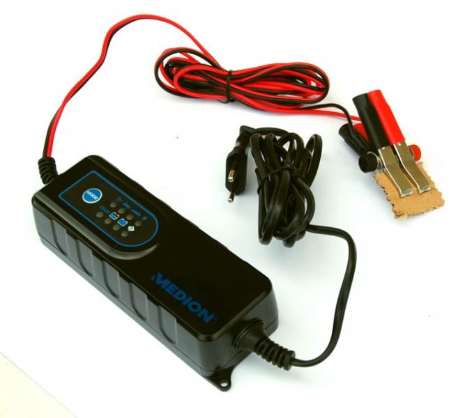

Witam.
Panowie pomóżcie,co oznaczaja poszczególne diody kiedy świecą,czasami swiecą po skosie,pod połówką akumulatora dolna dioda a górna dioda nad całym akumulatorkiem,nie moge znależć instrukcji do tego
Nad górnymi diodami sa od lewej
6v,motocykl, samochów i gwiazdka,dolna dioda po lewej -standby
Napiscie jak tego używać
Edytowane przez maro19701
Proste....włączasz do sieci,na zaciskach nie masz wtedy żadnego napięcia.Podłączasz do aku np z motocykla,więc naciskasz przyciski MODE,aż dioda się zaświeci pod obrazkiem motocykla.Jeśli następna dioda świeci się pod połową aku,znaczy jest niedoładowany .Po naładowaniu zaświeci się dioda pod całym aku i wtedy możesz odłączyć ładowarkę.Ta samo postępujesz gdy chcesz naładować aku samochodowe.Pamiętaj,że każde odłączenie od sieci resetuje ładowarkę i musisz ją od nowa ustawiać.
Gwiazdka oznacza ładowanie zimowe,czyli podtrzymujące napięcie,ale nie polecam i nie używam.
2008Chorwacja 4530km 2009Chorwacja Czarnogóra 4480km 2010Czarnogóra Chorwacja 4550km 2010Czarnogóra Grecja 5100km
2012Macedonia Albania 4600km 2013Włochy Sycylia 6000km 2014Czarnogóra Albania 4490km 2015 Rumunia Bułgaria.4750km 2016Serbia Czarnogóra 4550km2017 Dagestan 8500km2018 Toskania 4500
Gość komandosek
To ładowanie zimowe jest przeznaczone wyłącznie do akumulatorów o pojemności powyżej 14AH. Nie można go używać do akumulatorów motocyklowych.
Ten prostownik sam przechodzi w stan czuwania gdy akumulator się naladuje.
Jeżeli to jest klon prostownika z lidla (a na 99% jest), to gwiazdka NIE oznacza podtrzymywania napięcia!! To jest ładowanie wyższym napięciem zimnego akumulatora (samochodowego). Podtrzymywanie napięcia załącza się samo po całkowitym naładowaniu akumulatora (tzn, kiedy zapali się zielona dioda/cały akumulator).
Edytowane przez pawelhead
