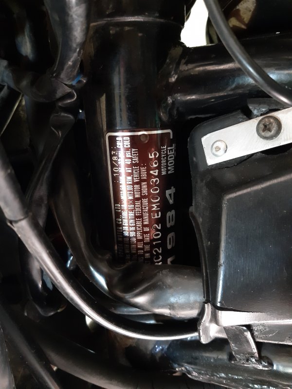

Hubert1980 Opublikowano 18 Maja 2022 Udostępnij Opublikowano 18 Maja 2022 Jakiego modelu Tutaj masz z pierwszej wersji 700ccm Cytuj Odnośnik do komentarza Udostępnij na innych stronach Więcej opcji udostępniania...
