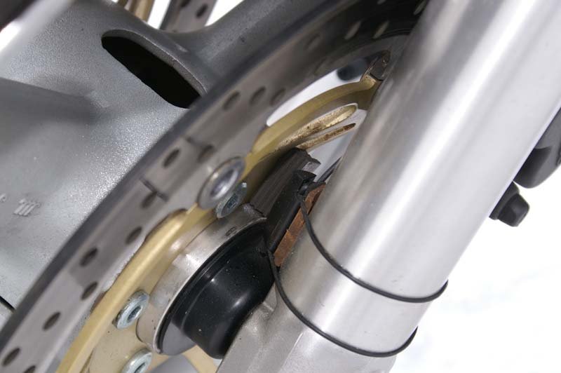

figer Opublikowano 10 Marca 2006 Udostępnij Opublikowano 10 Marca 2006 Ja czujnik mam przymocowany do lagi, a magnes akurat jest firmowy - bo na tej samej zasadzie dziala licznik fabryczny. Jezeli moglbym doradzic to proponuje wziac tasme magnetyczna i posklejac ja w klocek odpowiedniej grubosci i calosc przykleic nie do szprychy, ale do piasty.Mniejsza sila odsrodkowa, i przy piascie znacznie blizej do lagi. Czujnik na ladze tez zreszta siedzi na podwyzszeniu.Jak bedziecie chcieli to moge jutro pstryknac foto i zapodac w temacie. Cytuj Odnośnik do komentarza Udostępnij na innych stronach Więcej opcji udostępniania...
dudek146 Opublikowano 10 Marca 2006 Autor Udostępnij Opublikowano 10 Marca 2006 jak ktos ma fotki to poproszę - zawsze się przydadzą Cytuj Odnośnik do komentarza Udostępnij na innych stronach Więcej opcji udostępniania...
figer Opublikowano 11 Marca 2006 Udostępnij Opublikowano 11 Marca 2006 Prosze bardzo Cytuj Odnośnik do komentarza Udostępnij na innych stronach Więcej opcji udostępniania...
