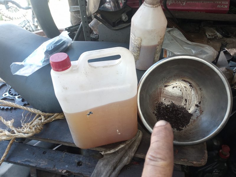

jannikiel Opublikowano 18 Lutego 2025 Udostępnij Opublikowano 18 Lutego 2025 Szkoda, że nie mamy tu chemika, bo chciałbym wiedzieć co to jest to co zostaje w gaźnikach: - żółtobrązowe, gęste, czasem trzeba zdrapywać - zielone, ciemnozielone, gęstości oleju - białe lub przeźroczyste konsystencji żelu U Marcina z Ostrołęki z tej Yamahy SR 400 na wtrysku, wygrzebałem ze zbiornika pół szklanki tego pierwszego czynnika, i to zakleiło skutecznie zawór ssący, trzeba było czyścić... To drugie wygrzebałem w robionej właśnie Kawasaki ZL 600 Trzeci czynnik w ilości łyżeczki do herbaty na gaźnik odstało w BMW F 650 - gaźnikowym, chłopa z Wizny Wszystkie czynniki są niepalne... Kurde, aż samego mnie to zaintrygowało, następnym razem jak coś znajdę zrobię filmik... Cytuj Odnośnik do komentarza Udostępnij na innych stronach Więcej opcji udostępniania...
jannikiel Opublikowano 20 Lutego 2025 Udostępnij Opublikowano 20 Lutego 2025 Żeby nie było, ze sobie wymyslam... Cytuj Odnośnik do komentarza Udostępnij na innych stronach Więcej opcji udostępniania...
