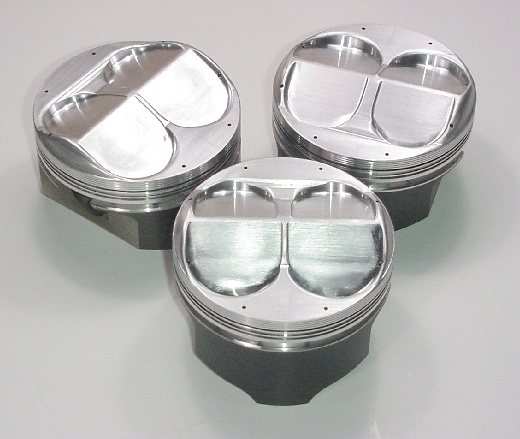

Na hasło "gas ports piston" na google image znalazłem (zalecam okulary ;) )
http://www.theoldone.com/components/0702-p...i-Light%201.jpg
http://www.ellweinengines.com/ERE15/piston3.jpg
http://www.theoldone.com/components/0702-p...%20Boys%201.jpg
Znalazłem także zdanie mówiące, że najczęściej taki cudo znajduje się w silnikach wysoko obrotowych i jest rzadko spotykane w normalnych pojazdach (np. japońskie masówki typu Honda Civic) ze względu na zatykanie tych otworów ale z drugiej strony to ma sens, gdy docieranie się zakończy to kanał gazowy staje się niepotrzebny. Chyba :)
P.S Nadal nikt mi nie powiedział skąd nagar pod pierścieniami skoro nie wlatują pod nie żadne gazy ? Pytanie bardziej do Luca :bigrazz:
