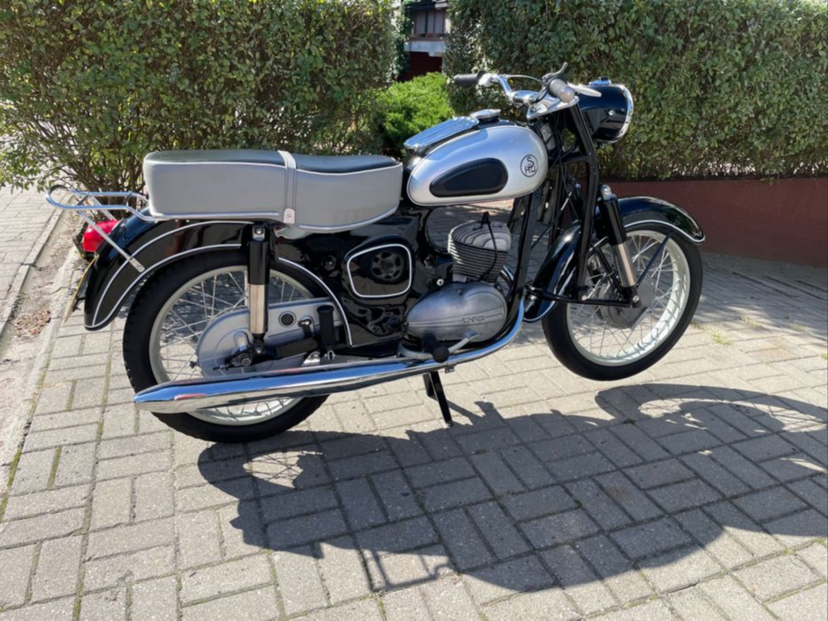

motorniczy1L Opublikowano 5 Sierpnia 2025 Udostępnij Opublikowano 5 Sierpnia 2025 (edytowane) SHL M11 ma wahacz pchany. Na yotube ludzie piszą że wielu na tym motocyklu się zabiło w czasie prlu. Bo wyrabiało się jakieś łożysko/sworzeń i kierowca leciał przez kierownice. Jest to aż tak niebezpieczny motocykl? W tamtym czasie były podobne wahacze w BMW czy MZetach. Proszę o jakiej informacje, na ile w tym prawdy a mitu. Zdjęcie poglądowe. Edytowane 5 Sierpnia 2025 przez motorniczy1L Cytuj Odnośnik do komentarza Udostępnij na innych stronach Więcej opcji udostępniania...

motorniczy1L Opublikowano 6 Sierpnia 2025 Autor Udostępnij Opublikowano 6 Sierpnia 2025 "utopisz w to tyle siana że jak zobaczysz co można kupić za te pieniądze.." motor na przyslowiowe ryby i grzyby do lasu. Nie mam czasu na motocyklizm, jedynie jest pasja. Zrobić potrafię do stanu fabrycznego, przykład ze zdjęcia (nie moja praca na zdjęciu ale najmniej taki stan końcowy był). Malo czasu, mało kilometrów w roku zrobię. Chcę by coś ciekawego w garażu stało. Prędkość mnie nie interesuje bo mocne maszyny wcześniej były. Silniki retro jako jeden z pierwszych, robiłem na CNC, przylgnie były idealnie wyrównane, nic nie ciekło. Ale to było lata temu. Shl nie miałem, stąd temat. Cytuj Odnośnik do komentarza Udostępnij na innych stronach Więcej opcji udostępniania...

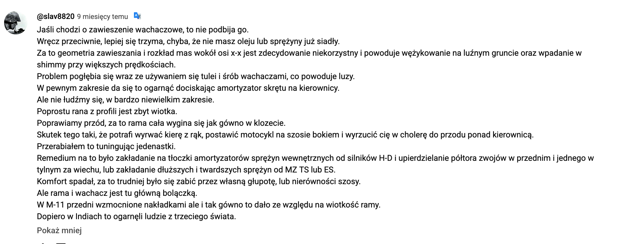

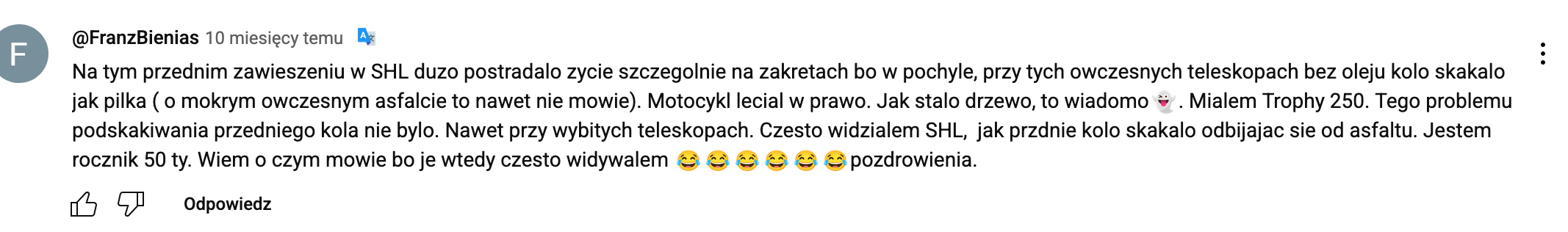

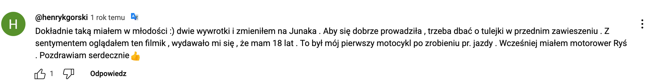

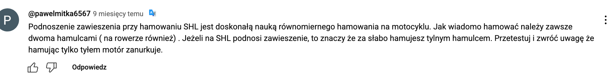

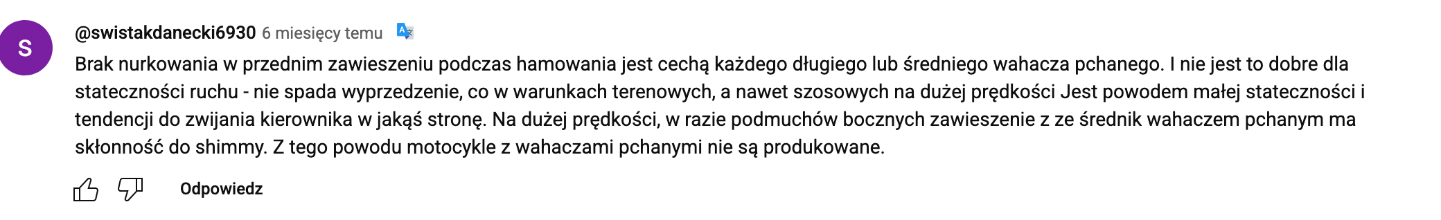

motorniczy1L Opublikowano 6 Sierpnia 2025 Autor Udostępnij Opublikowano 6 Sierpnia 2025 Wklejam niektóre wypowiedzi z yt o M11. Odrzuciłem wypadki typu "wjechałem w dziurę na pół koła ale to wina motocykla" albo jazda po wyboistej drodze z maksymalną prędkością i gleba "z winy motocykla ale nie kierowcy". Wiec podsumowując, motocykl we właściwym stanie technicznym i poprawnie używany jest bezpieczny. Mnie interesuje jedynie spokojna jazda na retro sprzęcie. Wiec szukam do odbudowy, zdjęć prospektów/reklamowych SHL M11. Na razie mam 3, jeśli ktoś znajdzie proszę załączyć zdjęcia. Szukam tez do SHL nowego akumulatora z epoki, jak ktoś ma propozycje na PW. A wersja z silnikiem Wiatra jest problemowa? Zapłonów CDI nie uznaję, ani nowych gaźników itd. Jedynie pełen oryginał. Dziś z taką ilością sprzętu, każdy silnik można tak zrobić aby działał jak zegarek. Cytuj Odnośnik do komentarza Udostępnij na innych stronach Więcej opcji udostępniania...

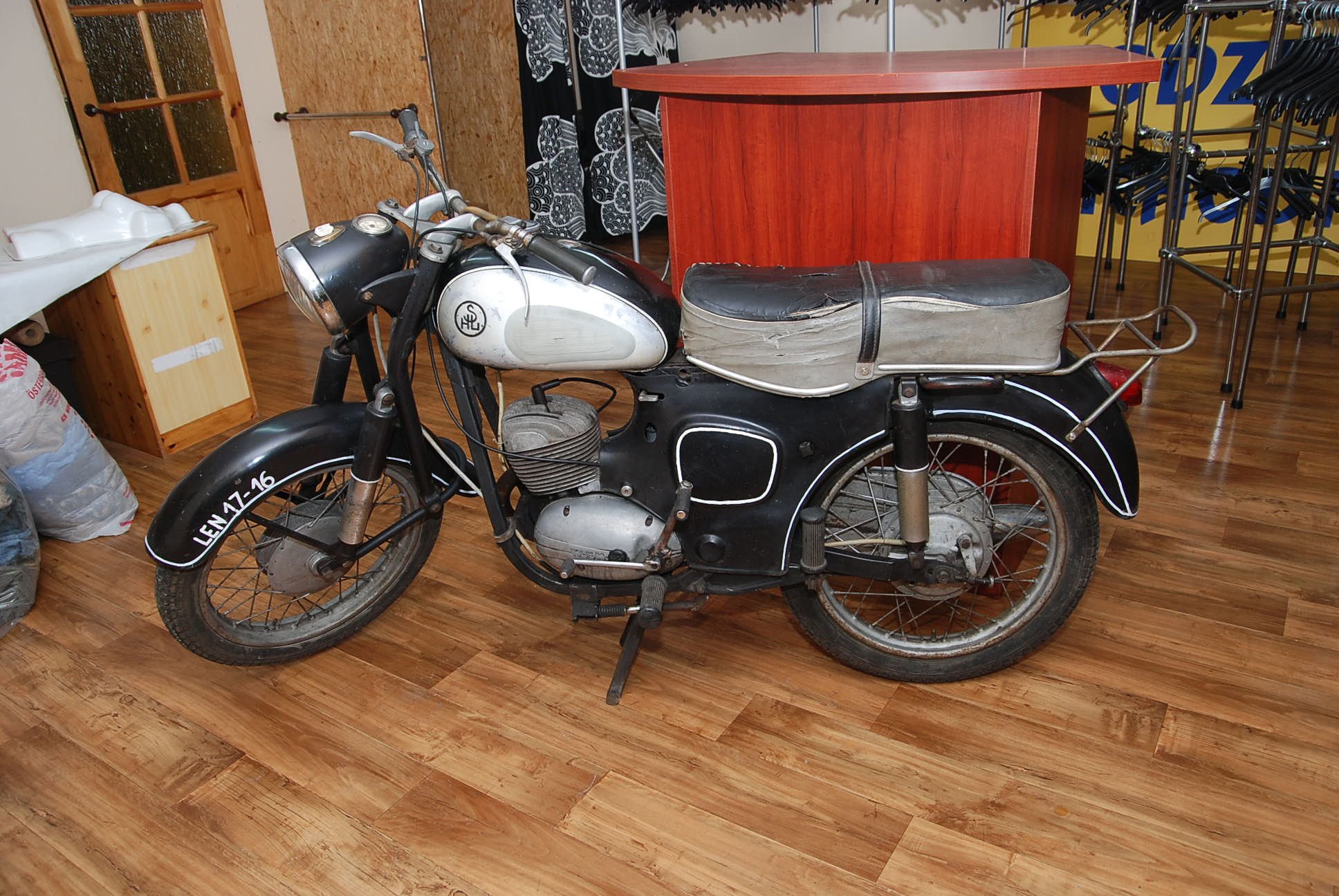

motorniczy1L Opublikowano 6 Sierpnia 2025 Autor Udostępnij Opublikowano 6 Sierpnia 2025 Niektóre M11 mają kratkę na baku. To fabryka tak ulepszała niektóre modele? Jak kratka jest mocowana? Cytuj Odnośnik do komentarza Udostępnij na innych stronach Więcej opcji udostępniania...
jonaszko Opublikowano 7 Sierpnia 2025 Udostępnij Opublikowano 7 Sierpnia 2025 Kratka jest mocowana na baku za pomoca 4 śrub. Bak jest przystosowany fabrycznie. Takie kratki były też w WFM i Junakach, chyba też w WSKach.W WFM miałem kratkę z takim dodatkowym hakiem/bolcem? Myślę , że funkcją takiej kratki oprócz ozdoby była finkcja praktyczna. W tamtych czasach nie były popularne kufry czy torby na stelażach. Motocykl był wykorzystywany praktycznie. Służył do mniejszego lub większego transportu. To co diś widzimy na filmikach z azji Ameryki płd czy Afryki, miało też miejsce u nas. Zazwyczaj worki z ziemniakami czy zbożem albo innymi produktami, kładło się właśnie na baku. Nie trzeba było żadnych dodatkowych mocowań.Kratka chroniła przed zarysowaniami czy też wgnieceniem bo jednak worek ziemniaków swoją wagę ma😉 Cytuj Odnośnik do komentarza Udostępnij na innych stronach Więcej opcji udostępniania...
