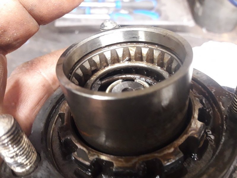

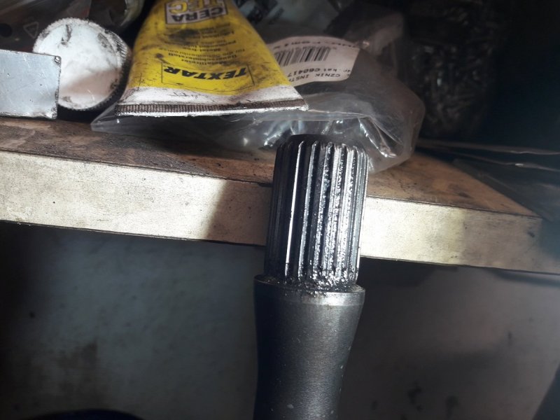

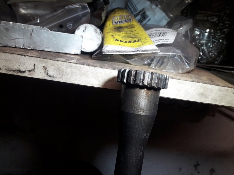

Ma parę poważnych wad. Pierwsza to napęd wałem. Teoretycznie powinien być niezniszczalny, w praktyce zaniedbanie jego obsługi prowadzi do zniszczenia. Trzeba go co jakiś czas smarować, a o tym nikt nie pamięta. Znalezienie sprawnego w używce graniczy z cudem. Z samego kardana zdarzają się wycieki, a złe zdystansowanie przekładni przy silniku też prowadzi do katastrofy. Ale prawidłowo serwisowany potrafi długo służyć.

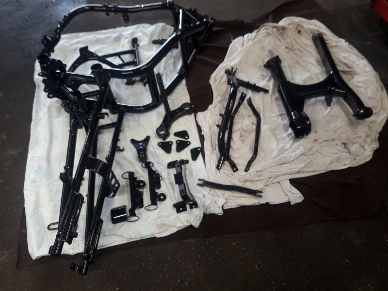

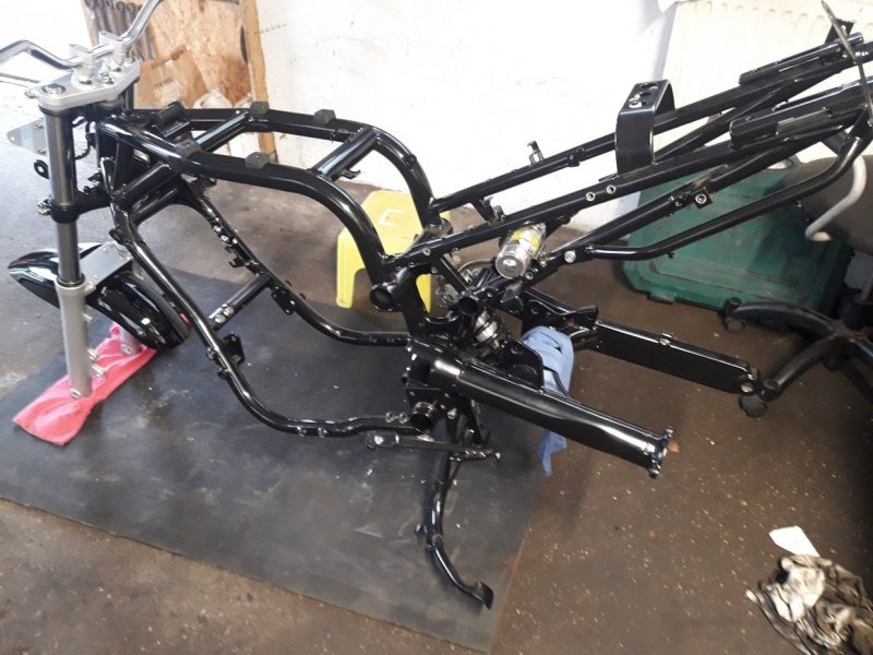

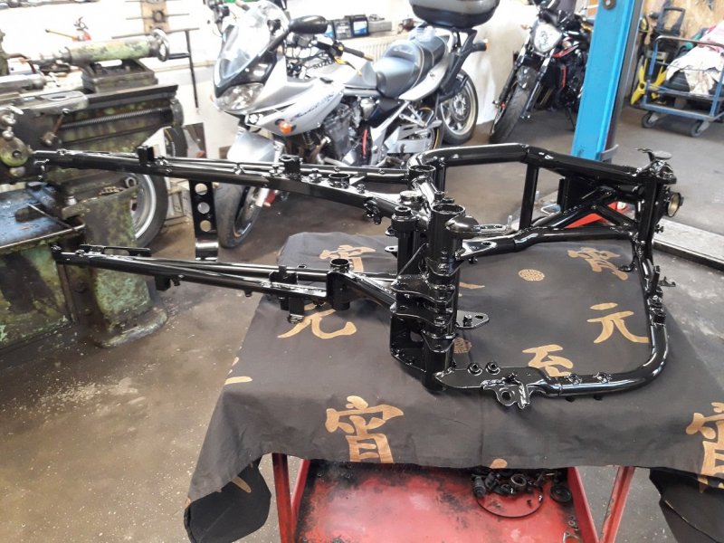

Na pierwszy ogień po rozbiórce poszła rama. Została wypiaskowana i wymalowana w zaprzyjaznionej malarni proszkowej. Chłopaki wiedzą, co robią, bo nie jest ona ich pierwszą w lakierni. Zostały profesjonalnie zabezpieczone numery ramy i oryginalne naklejki na główce ramy. Zależy mi na jak największym powrocie do oryginału. Tabliczkę znamionową najpierw odnitowałem, po pomalowaniu przynitowałem ponownie.
Wszystkie gwinty w ramie zabezpieczyłem śrubami, co ułatwia potem życie i skraca czas montażu.

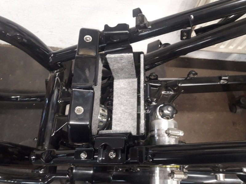

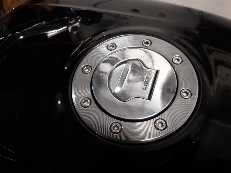

Tutaj rama i pozostałe elementy, które były w oryginale wylakierowane. Nawet te, które po zmontowaniu motocykla w całość nie będą widoczne. Żadnej ściemy, łatwizny i półśrodków. Wszystko na grubasie.

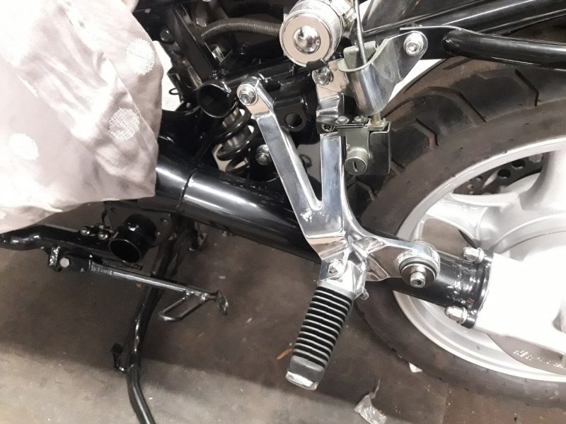

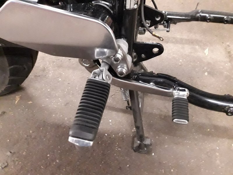

Pierwszym krokiem był montaż tylnego zawiasu i lag oraz półek. Półka była najpierw wyszkiełkowana, a potem lakierowana u lakiernika z pozostałymi elementami. Podobnie jak lagi. Oczywiście z nowymi uszczelniaczami i olejem.

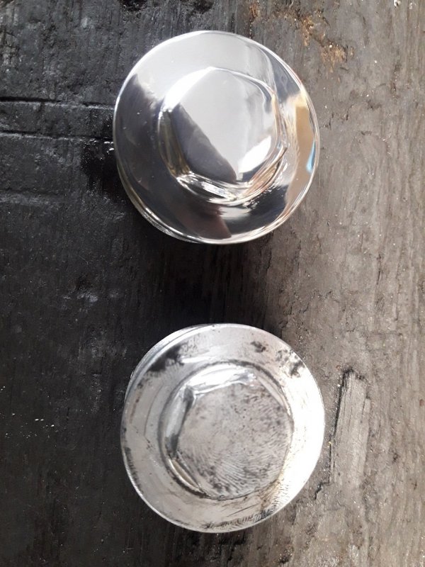

I korki przed i po odnowieniu. Czyli dbałość o szczegóły.

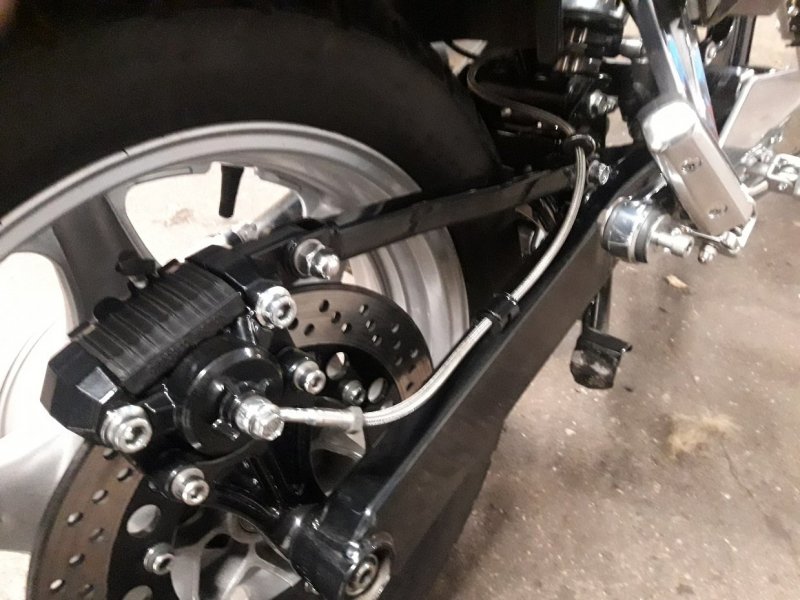

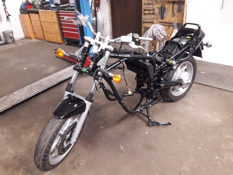

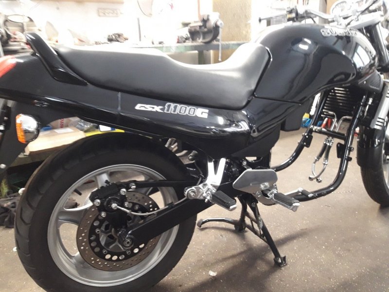

W końcu stanął na kołach. Felgi zostały wymalowane przez lakiernika na kolor odpowiadający oryginałowi. Kierunki założyłem na wzór fabryczny. Przód i tył. Tarcze hamulcowe zostały wylakierowane lakierem odpornym na temperaturę. A airbox farbą strukturalną, podobnie, jak wszystkie pozostałe elementy plastykowe. Po latach zrobiły się brzydkie. Łożysko główki ramy wjechało nowe. Gruntownie wyczyszczone zostały zbiorniczki od hamulca i sprzęgła i wyglądają zaskakująco dobrze. Klamki w oryginale wypolerowane na wysoki połysk.

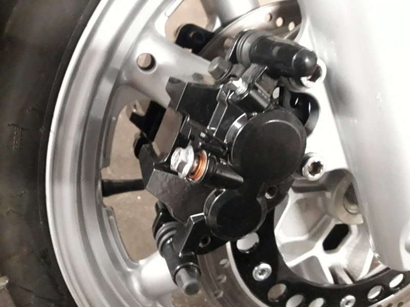

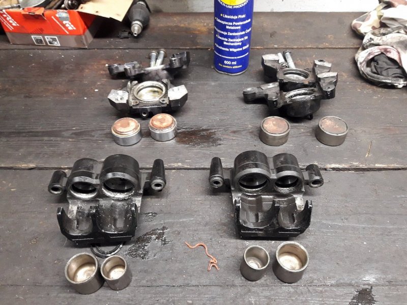

Zaciski hamulcowe zostały rozebrane i przygotowane do proszku. Na zdjęciu jest jeden więcej(tył). Po prostu kupiliśmy go ze względu na oplot. Zostal też wymalowany i poszedł na półkę.

Wszystkie oryginalne śruby były chromowane, tylko zarośnięte brudem. Po polerce na filcowej tarczy blask powrócił. Jest to czasochłonne, ale efektowne. Podobnie jak polerowane sety.

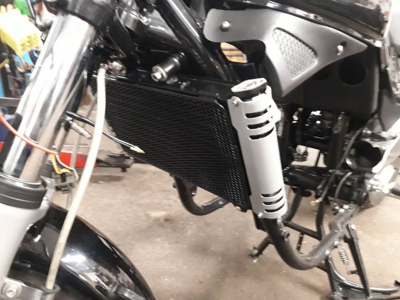

Chłodnica-element, którego bardzo się obawiałem. Okazało się, że nie taki diabeł straszny. Kratka wymalowana proszkiem, boczne ozdobne osłony żaroodpornym lakierem do zacisków, do malowania odnitowane, po wymalowaniu skręcone śrubkami M3. Całość, moim zdaniem, wyszła dobrze. Lakier był wcześniej przetestowany na innym motocyklu i doskonale przez parę lat dawał radę.

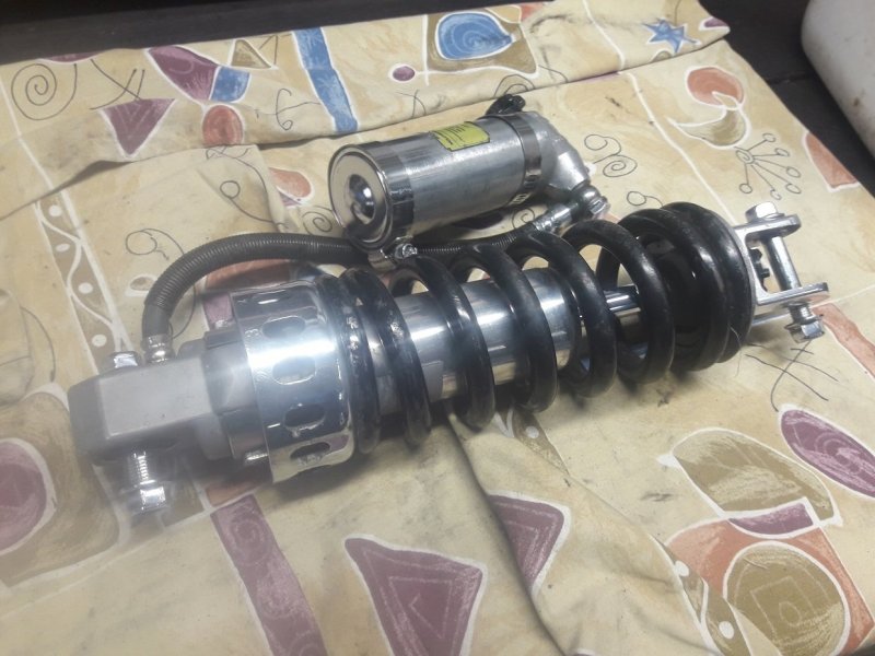

Wracając do tylnego zawiasa. Wszystkie łożyska igiełkowe zostały wymienione na nowe. Tuleje-bieżnie łożysk dorabiałem, bo w sprzedaży są w zasadzie niedostępne. Choć niektóre nadawały się jeszcze do powtórnego montażu. To elementy wymagające szczególnej dbałości, bo zabawa tania nie jest. W moich bandziorach zawias rozbieram i myję oraz smaruję łożyska przy każdej wymianie napędu. Tutaj, przy kardanie, trzeba ustalić sobie interwał np. co  20 000 km. Wtedy nie będzie problemu.

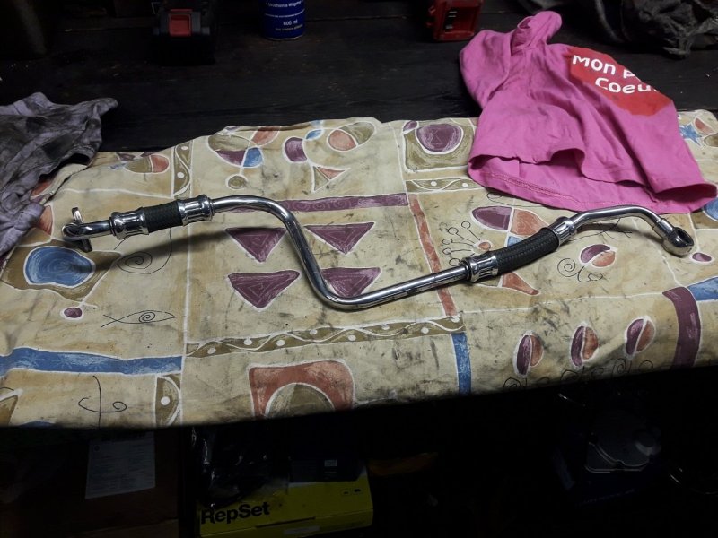

Tutaj widać wypolerowane węże olejowe od chłodnicy. Ta robota akurat wstawiła mi w dupę, bo była czasochłonna. Ale efekt jest ok.

A tu jeszcze jeden z odnowionych olejowych węży.

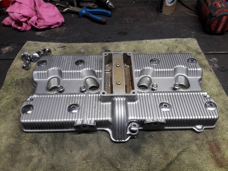

Teraz szykuję silnik do włożenia. Parę gwintów od pokrywy zaworów do naprawy, regulacja zaworów, nowe uszczelki i jazda. Jak wyląduje w ramie, wrzucę zdjęcia.
Na razie przygotowana do montażu pokrywa zaworów.

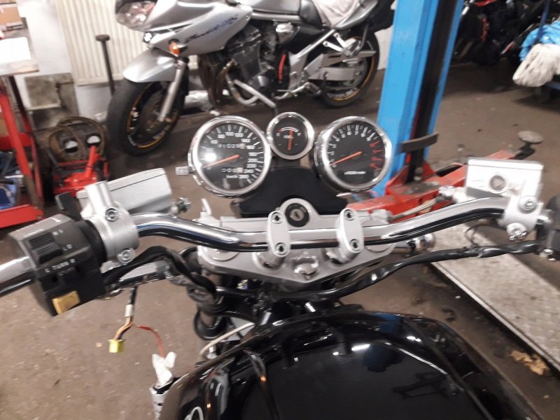

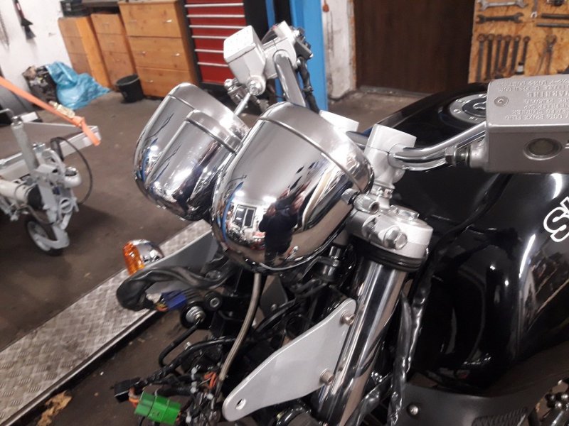

Kubki zegarów poszły do lakiernika na kolor srebrny. Chromowanie ich miało kosztować ok 1200 złotych, a finalnie i tak nie chcieli się tego podjąć. Ale będą wylakierowane i pójdą na półkę. Te już założone, dwa duże, są nowe chińskie zaskakująca dobrze wykonane, kupione za 200 złotych, środkowy od paliwa używka, bo chińczycy ich nie robią. Są produkowane do popularnych nakedów, a tu pasują od bandziora. To taka ciekawostka.
Mam nadzieję, że nie przynudziłem i relacja się podoba. Takie zajęcie jest dla mnie bardzo odstresowujące. Myślę, że na wiosnę suzuki będzie jezdzić, a na przyszłą zimę chce wziąć na warsztat b12 nakeda pierwszej generacji bądz dużą inazumę. Zobaczymy, co się trafi. A w międzyczasie czekam na gsx1400, pewnie też mu będzie trzeba kosmetykę zrobić. Tak jak moim bandziorom jakiś czas temu. 😀

Z ciekawości - gdzie tak wycenili chromowanie (na 1200 zł) ?
W Poznaniu. Jest firma, która nakłada powłoki na plastik. Ale po rozmowie z technologiem okazało się, że temat jest nie do ugryzienia. Problemem jest usunięcia starej powłoki lakierniczej. Gdyby kubki były pokryte starą powłoką galwaniczną, wtedy się ją chemicznie zdejmuje i kładzie nową. Z farbą już tak rady nie da, czego nie do końca kumam. Ale nie jestem galwanizerem. Cena za jeden element to 400 złotych. Razy trzy robi się 1200. W cenę wliczają wykonanie przyrządu-zawieszki do kubków. Może dlatego tak drogo. Gdyby mieli taką zawieszkę, bo zostałaby po poprzedniej usłudze, byłoby taniej, ale nie wiem, o ile. Usługa jest uważana za niestandardową, bo robią masówkę, np. grille do aut. Do tego cena jest pewnie zaporowa, bo to babranie się w gównie i czasami coś nie wyjdzie, i wtedy trzeba powtarzać zabawę. Co mnie, jako usługodawcę w innej branży, wcale nie dziwi.

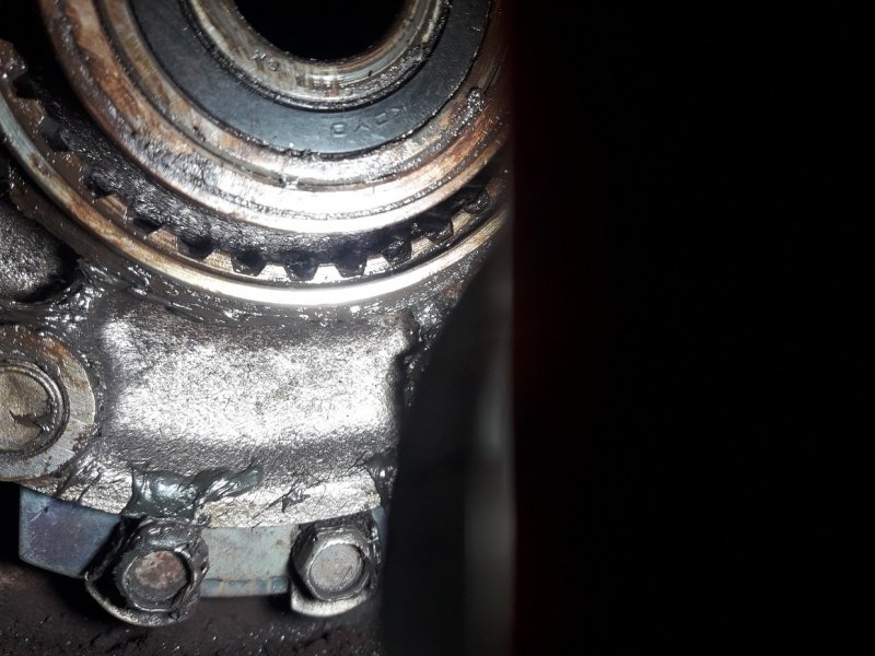

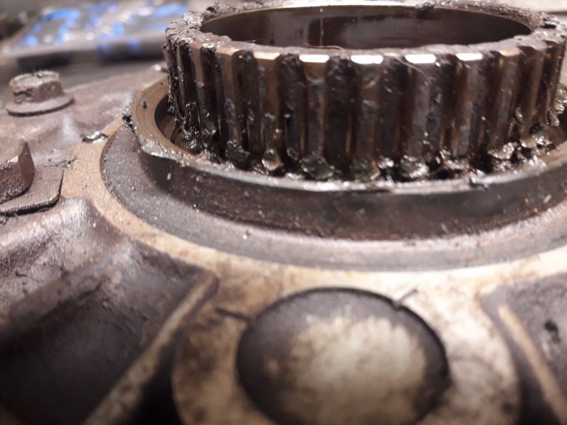

To elementy napędu na wale, kole i kardanie, te, o które należy dbać. Ich uszkodzenie spowodowane brakiem smarowania i korozją jest bardzo kosztowne, a znalezienie tych części sprawnych w używce graniczy już z cudem.
Smarowane co jakiś czas okazują się być w zasadzie wieczne.

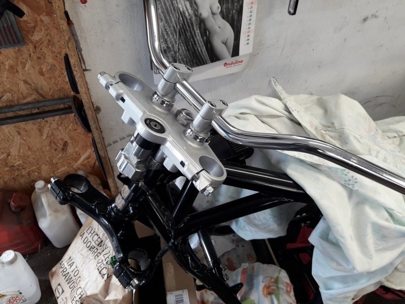

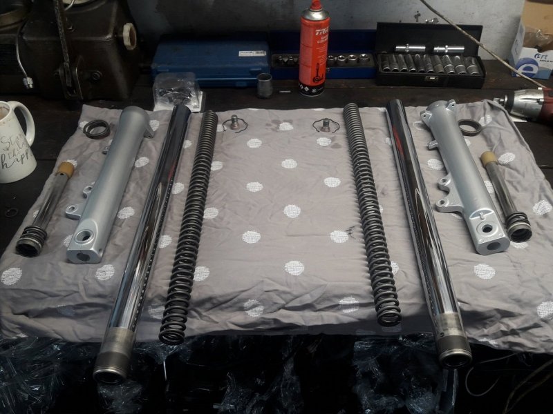

Przednie zawieszenie-nic o prostszej konstrukcji w zasadzie nie można sobie we współczesnych motocyklach wyobrazić. Jest prymitywne do bólu. Absolutnie żadnej regulacji. Generalnie jest zbyt miękkie, jak na ten motocykl. Radziliśmy sobie w ten sposób, że laliśmy gęstszy olej od zalecanego. Tu lagi zostały wylakierowane przez lakiernika i założone nowe uszczelniacze olejowe i przeciwpyłkowe.
Na chromie na szczęście nie ma żadnych uszkodzeń, panewki po tak dużym przebiegu też wyglądały dobrze, więc obyło się bez remontu i dodatkowych kosztów.
Prostota tego zawieszenia pokazuje, że był to jednak motocykl w założeniu mocno budżetowy.
