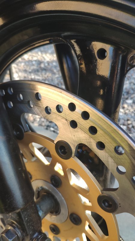

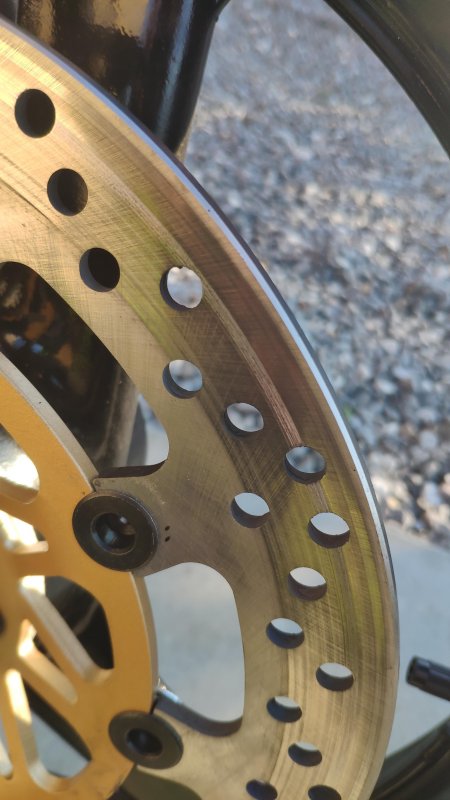

Cześć wszystkim, mam mały problem po pełnym serwisie przednich hamulców i wymianie opon. Wymieniłem tarcze, klocki, wyszczyściłem zacisk, założyłem nowe uszczelnienia tłoczków i zmieniłem przewód na stalowy oplot. Przednie koło obraca się swobodnie, jednak co jakiś czas słychać stuknięcie klocka o tarczę i wibracje na kierownicy. Motocykl wpada w małe wężykowanie (nie zawsze) podczas hamowania. Sama siła hamowania na pewno się poprawiła. Na tarczy pojawiła się rysa. Tłoczek nie odbija i rysuje tarczę/ powoduje problemy czy może krzywo przykręciłem koło? Wężykowanie to wina opon? (Metzeler tourance, większe z przodu niż zaleca producent do małego off roadu). Motocykl to Suzuki GS 500 przerobiony na scramblera. Z góry dzięki za sugestie!
Tarcza jest nowa, hiszpańskiej firmy NG Brake Disc , klocki Brembo, zdjęcia zrobione po krótkiej jeździe testowej z hamowaniem. Ta cienka rysa na wokół całej tarczy to przypuszczalnie przez to 'bicie' o klocek. Minimalne wężykowanie występuje tylko przy mocniejszym hamowaniu. Bicie o tarcze występuje punktowo przy obracaniu koła. Zacisk wyczyszczony kompleksowo, wymyty płynem hamulcowym i prepatatami, lekko zdrapane osady, założone nowe gumki uszczelniające. Nie sądzę żeby to miało jakiś wpływ, ale zacisk był chwilę moczony we wrzątku. Założony oczywiście zimny, odstany. W miarę możliwości sprawdzę tarcze, ale raczej mało prawdopodobne żeby była krzywa. Ewentualnie zdejmę zacisk i zobaczę czy oba tłoczki odbijają. Dzięki bardzo za sugestie 🙂 generalnie ciężko mi dojść do ładu z tym motocyklem. Masa pracy włożona i wygląda naprawdę fajnie, ale cały czas wychodzi coś po drodze (rocznik 1991 który swoje odstał w Holandii). Uprzedzając pytania: bezwypadkowy, a przynajmniej wg. mojej wiedzy i oględzin. Jeździ prosto, wczesniej miał inne opony ale 7 letnie więc wymagały wymiany. Czy wtedy wężykował ciężko mi powiedzieć bo hamulce były bardzo słabe i dużo przed przeróbką nim nie jeździłem.

13 godzin temu, Limo napisał:
Piszesz że zmieniłeś tarczę ale wygląda na używkę. Może jest krzywa.
Jw. Pierwsza rzecz do sprawdzenia, mimo że nowa. Oprzyj śrubokręt o lagę, prawie na styk z tarczą, zakręć kołem i już wiesz. 🙂
