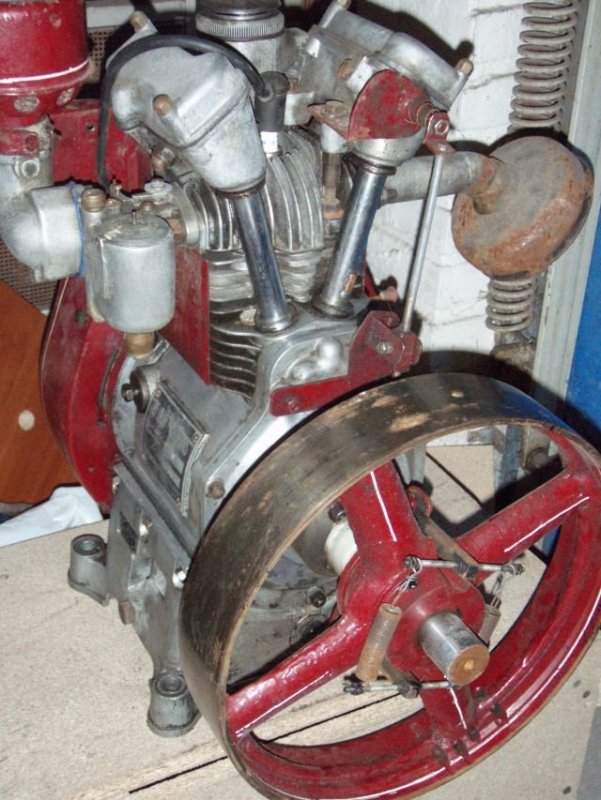

Postanowiłem umieścić w weteranach  ponieważ dużo zabytkowych części złożyło się na ten projekt, chociaż w gruncie rzeczy, taki motocykl nigdy nie istniał.
Po rozstaniu z odbudowywanym przeze mnie silnikiem od WL ki trafiłem na ofertę sprzedaży francuskiego czterosuwowego silnika marki Bernard o pojemności 200cc. Był to stacjonarny silnik przeznaczony do napędu różnorakich urządzeń rolniczych. Oprócz fajnego wyglądu za zakupem przemawiała nazwa, bo był moim imiennikiem

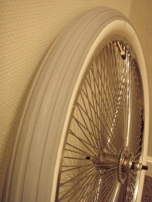

Wracając do tematu... Szukałem jakiegoś fajnego zawieszenia - w tym momencie, żadnych interesujących opcji nie było  -  bez entuzjazmu kupiłem blaszany niekompletny trapez... Wymyśliłem sobie, że projekt powinien mieć w sobie nieco szaleństwa i wybrałem koła na 144 szprychach. Do tego retro oponki... No i przymiarka jak by się zapowiadała całość.

Przód jest tyłem do przodu, i w tej pozycji nie będzie działać sprężyna (chyba, że będzie jakieś cwane jej zaczepienie). A jak to ma być boardtracker to powinien mieć sztywny tył.

Hehe - wiem, że "przód jest tyłem do przodu" 🙂 - sprężyna od innego trapezu - tak do zdjęcia było założone, żeby nie odpadała 😎.

Silnik nie ma własnego systemu zapłonu? Zwykle te "dedykowane" są najsprawniejsze. Oświetlenie pewnie na francuską modę zasilać będziesz z prądnicy napędzanej od koła (jak w rowerze) ?

Silnik ma własny zapłon. Poprzedni właściciel uprzedził mnie, że zapłon nie działa. Niezbyt mi się podobało umieszczenie go pod zewnętrznym kołem zamachowym. Stąd pomysł na zastosowanie innego iskrownika. Co do prądnicy, to w Polsce kupiłem francuską małą prądniczkę. W zamyśle był napęd z wału.
