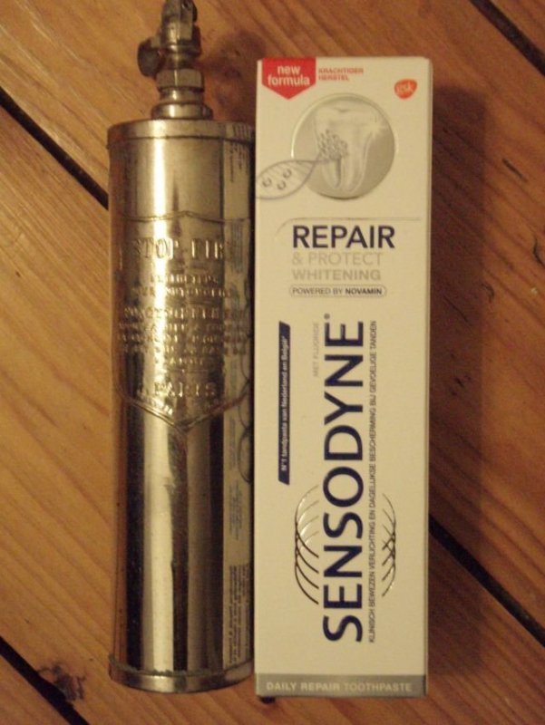

I kolejny gadget - super mini gaśnica  (oczywiście francuska 🙂 ) - dla zobrazowania wielkości zdjęcie z opakowaniem pasty do zębów. Mam jeszcze taką "normalną" samochodową, o której można by powiedzieć, że jest mała -  ale i tak pojemnościowo kilkakrotnie większa od tej z pierwszego zdjęcia.
Edytowane przez F.I.P. Berek
