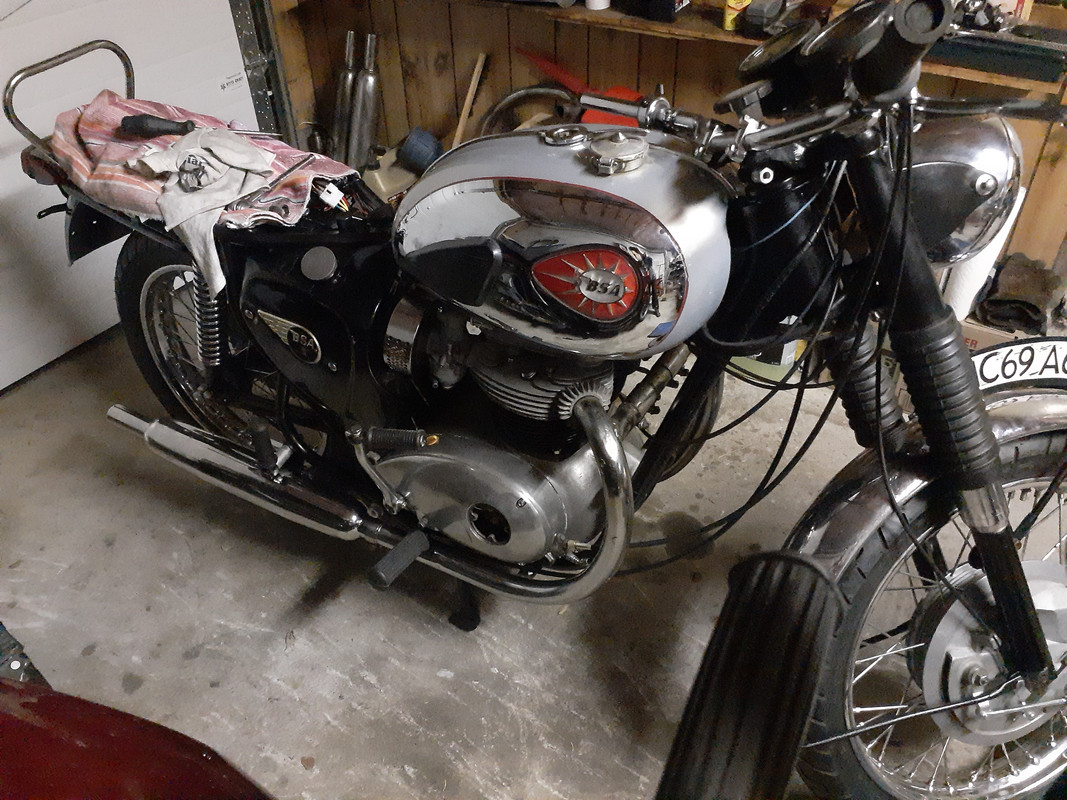

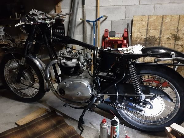

Adam M. Opublikowano 24 Grudnia 2021 Autor Udostępnij Opublikowano 24 Grudnia 2021 No to na tym etapie jestem z moja BSA "Bitsa" w dzien przed Wigilia, dalej czekam na laski popychaczy od strony wydechu. Przy okazji pierwsza przymiarka rury wydechowej do motocykla i juz widac ze trzeba bedzie z tym wydechem ostro popracowac aby spasowac go do reszty. To samo zreszta z oslona lanucha, bo ociera o nia lancuch i z przednim hamulcem. Niestety tlumiki beda nowe bo moje oryginalne sa nie tylko puste w srodku to jeszcze naprawiane i wygladaja fatalnie. W Wigilie i Swieta bede prowadzil tylko drobne prace elepstryczne. Cytuj Odnośnik do komentarza Udostępnij na innych stronach Więcej opcji udostępniania...

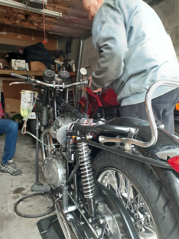

Adam M. Opublikowano 14 Kwietnia 2022 Autor Udostępnij Opublikowano 14 Kwietnia 2022 Dawno tu nic nie pisalem a w miedzyczasie pokonczylem prace o ktorych pisalem wyzej, odbylem kilka rund walk ze swiatlami, bo tylna lampa jakos nie bardzo chciala swiecic, mimo ze wydawalo mi sie ze wszystko tam powinno bez pudla dzialac, zalozylem caly uklad wydechowy i wzialem sie za przymiarki mego duzego zbiornika ( produkowany na rynek europejski i GB ) do motocykla. To rowniez okazalo sie dosc skomplikowane ale powoli pre do przodu. Kilka dni pozniej czyli 12 kwietnia wzialem motocykl na kroplowke: A 13 go czyli wczoraj po kilku sesjach kopniec, zabawie zaplonem do tylu i do przodu, lekkiej regulacji gaznikow doszlismy do tego: 1 1 Cytuj Odnośnik do komentarza Udostępnij na innych stronach Więcej opcji udostępniania...

Adam M. Opublikowano 16 Kwietnia 2022 Autor Udostępnij Opublikowano 16 Kwietnia 2022 No prosze, ktos zauwazyl ze cos napisalem w tym temacie? 🙂 Dzieki Przemek za uznanie. Do pierwszych jazd jeszcze troche czasu zejdzie, bo temperatura znowu spadla ponizej 10C ( ontaryjska "wiosna" ), zbiornik jeszcze sie szykuje, choc wczoraj w koncu zmoglem kraniki i daly sie ustawic w porzadanej pozycji, czyli wylotami do tylu. Zostalo mi wyregulowanie przedniego hamuca i uruchomienie przedniego zawieszenia, ktore jakos nie chce kooperowac, prawdopodobnie mocowania przedniego blotnika zbytnio sciskaja / rozpychaja przedni widelec. Na szczescie dla siebie podchodze do tego z dystansem, jako ze ten motocykl nauczyl mnie ze wszystko trzeba w nim robic kilka razy, zeby wyszlo czyli jak mowimy z zona "fitowalo". 🙂 Cytuj Odnośnik do komentarza Udostępnij na innych stronach Więcej opcji udostępniania...
