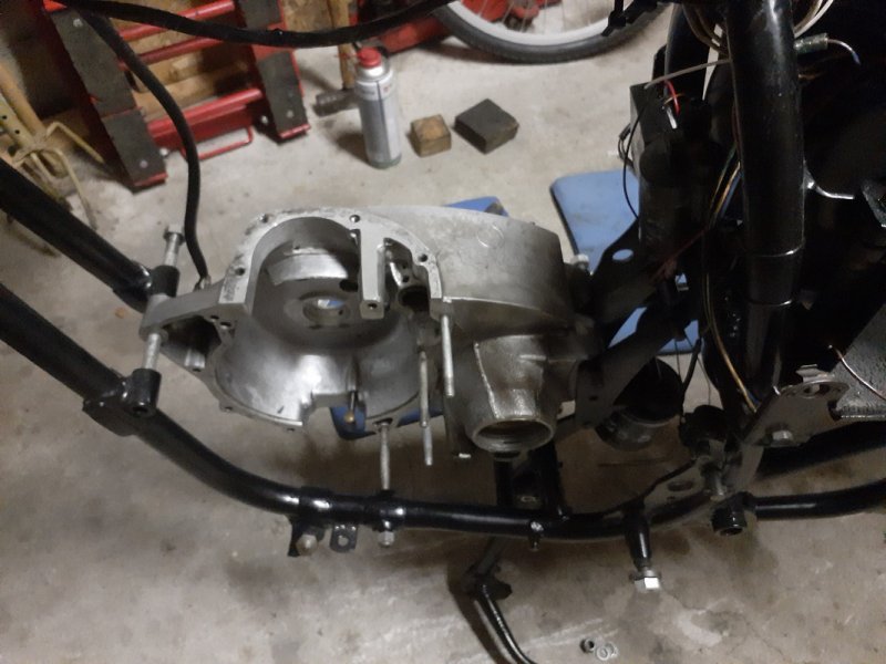

Adam M. Opublikowano 21 Sierpnia 2021 Autor Udostępnij Opublikowano 21 Sierpnia 2021 No, na sucho czyli na pojedynczej polowce karteru wszystkie mocowania pasuja: Cytuj Odnośnik do komentarza Udostępnij na innych stronach Więcej opcji udostępniania...

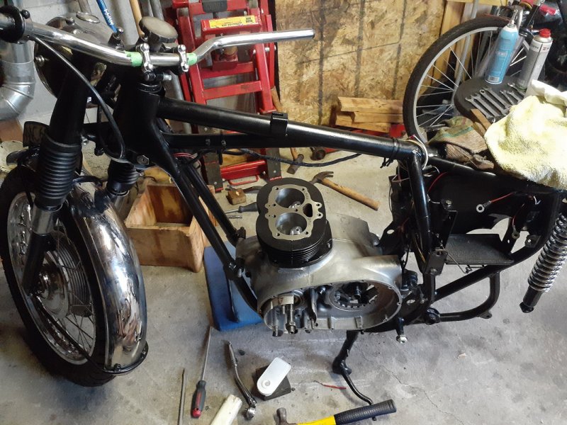

Adam M. Opublikowano 15 Września 2021 Autor Udostępnij Opublikowano 15 Września 2021 No i walki zakonczone, dol silnika siedzi w ramie na wszystkich mocowaniach, kolektor olejowy na miejscu i dokrecony, cylinder spasowany z karterami ( warto wiedziec ze w polowie 70r szpilki mocujace cylinder do karterow ulegy powiekszeniu z 5/16" do 3/8", a jedna z przodu ulegla lekkiemu przesunieciu ), nastepny krok to zainstalowanie skrzyni biegow, ktora jest w stanie idealnym i proba sil pompy oleju, ktora bedzie miala za zadanie napelnic wszystkie filtry i przewody olejowe, a przy okazji zbadam skad cieknie olej. Oczywiscie bede musial podlaczyc reszte przewodow olejowych miedzy zbiornikiem oleju i silnikiem jak rowniez zalozyc polke z instrumentami zeby miec podlaczony manometr cisnienia oleju. Wowczas caly uklad olejowy bedzie kompletny i gotowy do sprawdzenia. 1 Cytuj Odnośnik do komentarza Udostępnij na innych stronach Więcej opcji udostępniania...

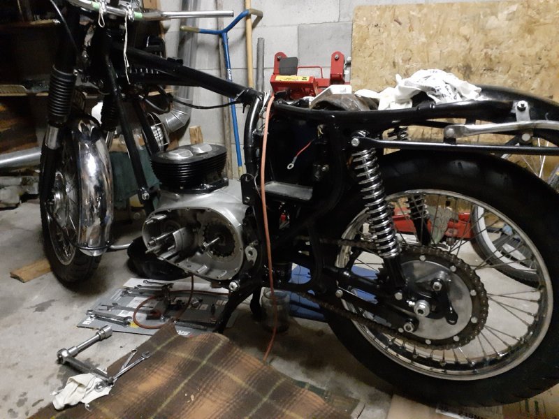

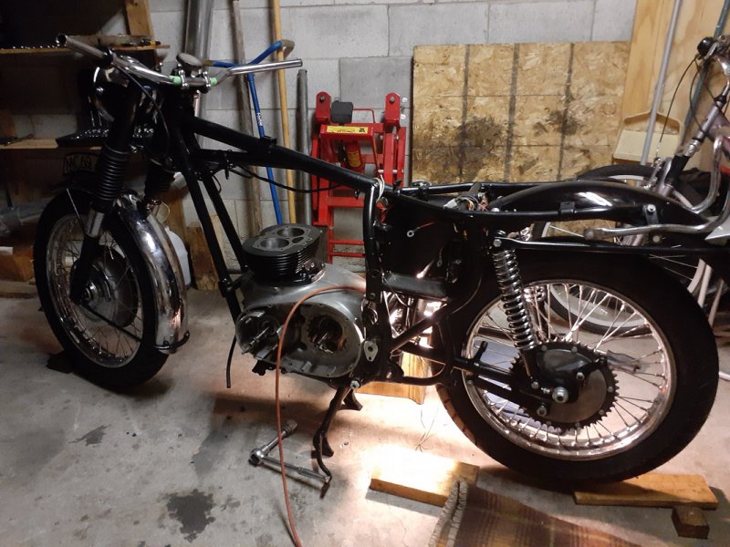

Adam M. Opublikowano 24 Września 2021 Autor Udostępnij Opublikowano 24 Września 2021 No i historyczny moment gdy po zmontowaniu instalacji olejowej moglem zalozyc tylny wahacz i zamontowac tylne kolo: Tu wynikla nastepna dziwna historia, oska tylnego kola po ocynkowaniu nie chciala wejsc w kolo. Dopiero po jakims czasie przypomnialem sobie ze choc tylne kolo z hamulcem bylo zamontowane w ramie to nie mialo wszystkich dystansow, a oska z kola wychodzila b.opornie, co wowczas zrzucilem na dzialanie rdzy. No i rdza byla ( calosc dosc dlugi czas spedzila na dworze ), ale oprocz tego oska byla tak ciasna ze warstwa cynku na niej uniemozliwila jej wlozenie. Tak ze oska poszla do kolegi na tokarke do zabielenia, a ja nie moge jeszcze powiedziec ze motocykl "stoi na kolach". Skrzynie udalo sie zamontowac bez problemow, natomiast brakuje mi zaworu powrotnego do pompy oleju, a wlasciwie jego sprezyny, ale probe dzialania pompy postaram sie zrobic bez niego. Cytuj Odnośnik do komentarza Udostępnij na innych stronach Więcej opcji udostępniania...

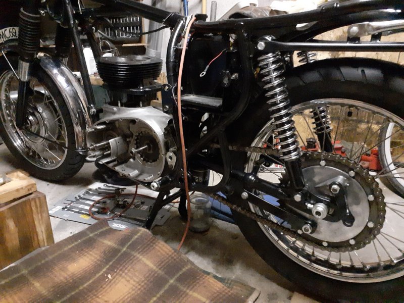

Adam M. Opublikowano 25 Września 2021 Autor Udostępnij Opublikowano 25 Września 2021 Ta zostala zabielona i juz jest gites. Gorzej z zebatka zdawcza kupiona rok temu od jakiegos sprzedawcy z GB, pieknie wykonana i ulepszona cieplnie nie wchodzi jakos na wielowypust 4 biegu skrzyni, wiec razem z zapasowym kolem zebatym poszla do kolegi na pomierzenie i ew dzialania diamentowymi pilnikami ( roznica w wymiarze jest b.mala ). Drugie rozwiazanie to wlozyc ja na goraco, ale na razie chce sprobowac doprowadzic ja do wlasciwego wymiaru. W miedzyczasie dowiedzialem sie ze wiecej osob mialo klopot z zebatkami tego sprzedawcy, zastanawiam sie dlaczego zamawiajacy nie sprawdzaja jak zamowione czesci pasuja w rzeczywistosci do reszty. No i zebatka zrobiona ( byl blad w procesie wykonania powodujacy stozek na wielowypuscie ) do tego tylna oska zabielona i wreszcie pasuje w tylne kolo ktore tez przeszlo lekka zmiane, bo oryginalnie czyli tak jak je kupilem bylo zle zlozone. Tuleja pod lozyska nie jest jednakowa, od strony napedu predkosciomierza jest dluzsza i stanowi podstawe dla innej tulei, ktora trzyma w poziomie naped szybkosciomierza. Potem jeszcze potezny dystans trzymajacy kolo we wlasciwej pozycji w stosunku do wahacza i to wszystko. Z uwag ogolnych to pompa oleju powinna byc klejona oprocz skrecania, moja bez tego nawet na stojaco puszczala olej miedzy poszczegolnymi czesciami. Cytuj Odnośnik do komentarza Udostępnij na innych stronach Więcej opcji udostępniania...

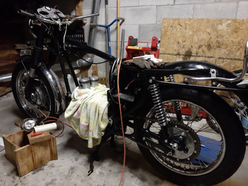

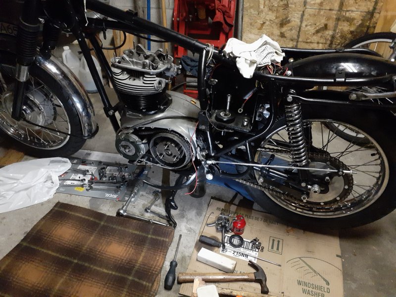

Adam M. Opublikowano 17 Grudnia 2021 Autor Udostępnij Opublikowano 17 Grudnia 2021 No i jeszcze jedno zdjecie po ktorym nastapil duzy stop: Najpierw okazalo sie ze nowy 3 fazowy altek nie bardzo pasuje do swojej podstawy co zaowocowalo "dniem z dremelem". Potem trzeba bylo uszczelnic punkty wyciekow oleju z przedzialu napedu pierwotnego co wiazalo sie z wyprodukowaniem mechanicznej bizuterii uszczelniajacej. A w koncu okazalo sie, ze moje laski wydechowych popychaczy sa z modelu A50, a nie A65 wiec sa 10 cm za krotkie. Wyslalem je z powrotem do mojego dostawcy czesci i do dzisiaj czekam na zamiane, a w miedzyczasie zajalem sie linka sprzegla, ktora tez wymagala oczywiscie skrocenia pancerza, bo wytworca zrobil go zbyt dlugim o centymetr i przerobki elementow regulacyjnych, zeby dalo sie ja wogole zainstalowac. Po tych robotkach mam wreszcie dzialajace sprzeglo. Zabiore sie wiec za linke przedniego hamulca, ktora rowniez robi wrazenie zbyt dlugiego pancerza, ale jeszcze powalcze z regulacja samych szczek, moze sie uda bez jej skracania. Cytuj Odnośnik do komentarza Udostępnij na innych stronach Więcej opcji udostępniania...
