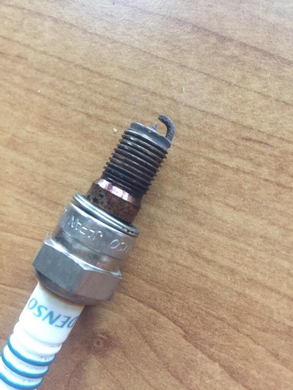

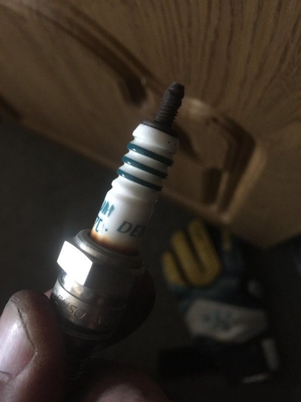

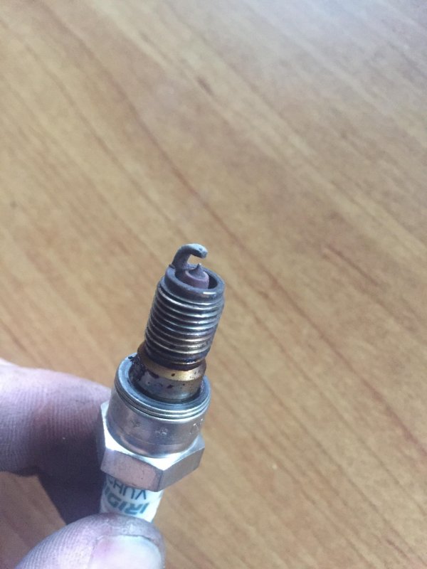

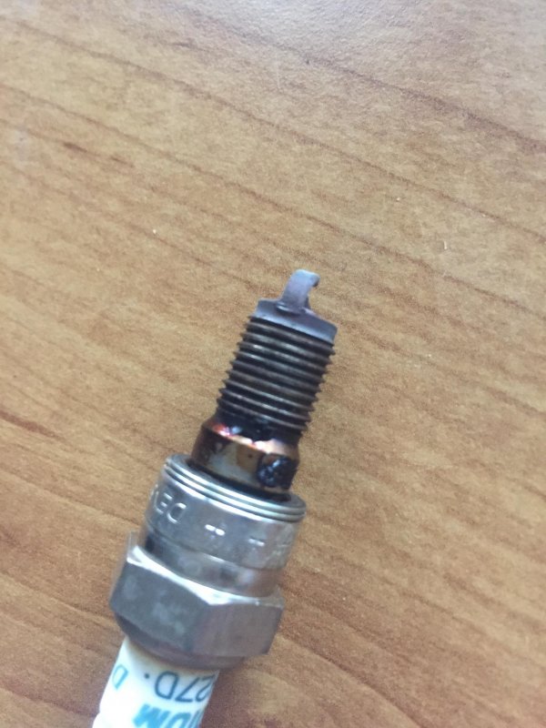

Drakers9 Opublikowano 3 Października 2019 Autor Udostępnij Opublikowano 3 Października 2019 Witam, dopiero dzisiaj wykręciłem te swiece, wszystkie cztery maja przypaloną jakby tą ceramiczną część jak na ostatnim zdjęciu Cytuj Odnośnik do komentarza Udostępnij na innych stronach Więcej opcji udostępniania...
_Monter_ Opublikowano 3 Października 2019 Udostępnij Opublikowano 3 Października 2019 Czy ja dobrze widzę każdą świecę z innej parafii? Osmalenie porcelanki to nic nadzwyczajnego ale świadczy o jednym...świece mają duuuużo kilometrów. Cytuj lewa noga: http://forum.motocyk...__1#entry782383 prawa noga: http://forum.motocyk...__fromsearch__1...i tak wszyscy umrzemy... Odnośnik do komentarza Udostępnij na innych stronach Więcej opcji udostępniania...
Drakers9 Opublikowano 4 Października 2019 Autor Udostępnij Opublikowano 4 Października 2019 Pewnie sa jeszcze od nowosci, na zdjeciach jest ta sama swieca, moze oprocz ostatniego z osmoleniem Cytuj Odnośnik do komentarza Udostępnij na innych stronach Więcej opcji udostępniania...
_Monter_ Opublikowano 4 Października 2019 Udostępnij Opublikowano 4 Października 2019 Czyli są z innej parafii. Bez pytania nas pierwsze co powinieneś zrobić to wstawić zestaw nowych świec. Jeśli to jest tak zaniedbane to ciekaw jestem jak było z resztą czynności serwisowych w tym motongu. Cytuj lewa noga: http://forum.motocyk...__1#entry782383 prawa noga: http://forum.motocyk...__fromsearch__1...i tak wszyscy umrzemy... Odnośnik do komentarza Udostępnij na innych stronach Więcej opcji udostępniania...
Limo Opublikowano 4 Października 2019 Udostępnij Opublikowano 4 Października 2019 Jeśli dobrze kojarzę to exup bez linek był cały czas zamknięty a teraz jest przelot, i chyba tu leży przyczyna, poza kompletnym zaniedbaniem podstawowego serwisu oczywiście 😄 Cytuj Why... So... Serious Odnośnik do komentarza Udostępnij na innych stronach Więcej opcji udostępniania...
SamotnyWilk Opublikowano 4 Października 2019 Udostępnij Opublikowano 4 Października 2019 (edytowane) 2 godziny temu, Drakers9 napisał: Pewnie sa jeszcze od nowosci, na zdjeciach jest ta sama swieca, moze oprocz ostatniego z osmoleniem Raczej nie. honda nie dawała świec irydowych na pierwszy montaż.pozatym wątpię ,że ta wymiana coś ci pomoże,irydowe mają dwukrotnie wyższą przewage nad zwykłymi standardowymi. Ja stawiałbym ta zawór exup/podciśnienie/ ew jakiś czujnik położenia przepustnic jak takowy tam jest. Edytowane 4 Października 2019 przez SamotnyWilk Cytuj Odnośnik do komentarza Udostępnij na innych stronach Więcej opcji udostępniania...
MłodyWilk22 Opublikowano 5 Października 2019 Udostępnij Opublikowano 5 Października 2019 Z tego co pamiętam jak robiłem ostatnio CBR 600 F4I to tam na pierwszy montaż szły właśnie irydy... Cytuj Odnośnik do komentarza Udostępnij na innych stronach Więcej opcji udostępniania...
Maneta Opublikowano 5 Października 2019 Udostępnij Opublikowano 5 Października 2019 (edytowane) Godzinę temu, MłodyWilk22 napisał: Z tego co pamiętam jak robiłem ostatnio CBR 600 F4I to tam na pierwszy montaż szły właśnie irydy... Tak właśnie jest!!! Edytowane 5 Października 2019 przez Maneta Cytuj Odnośnik do komentarza Udostępnij na innych stronach Więcej opcji udostępniania...
