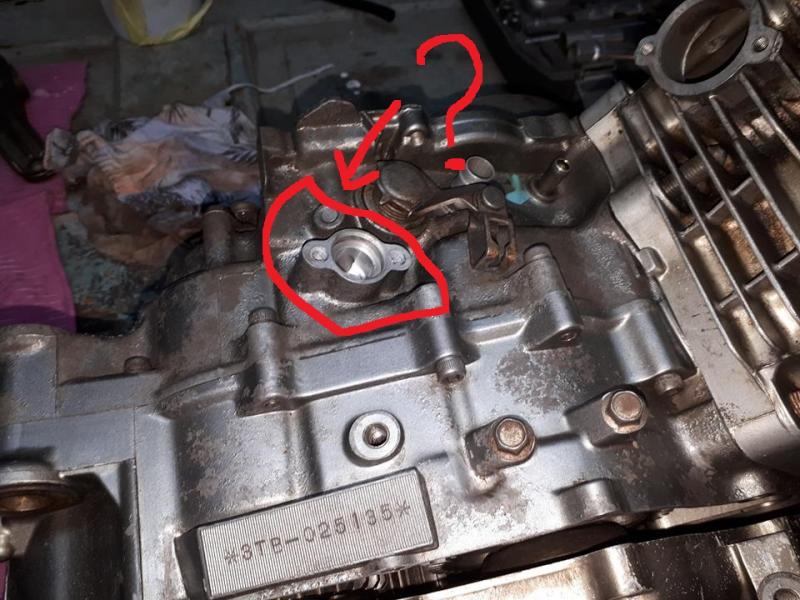

Mały96 Opublikowano 5 Lutego 2019 Udostępnij Opublikowano 5 Lutego 2019 WITAMZaczne od tego, że jestem nowy na forum to mój pierwszy post.Mam problem, kupiłem motocykl Yamahe XT 600 supermoto z 1991 roku, silnik był w częsciach i brakowało tłoka. Sciągnieta głowica, cylinder kapy boczne. Kupiłem nowy tłok uszczelki (600zl) a więc już troche zainwestowałem i chciałbym go złożyć... Jak narazie mam takie pytania..1. Czego brakuje na drugim zdjeciu i jak to działa (pomedzy głowica a pokrywa) chyba tego brakuje...2. Czego brakuje na trzecim zdjeciu (obok mechanizmu sprzegła) równiez do czego to służy.3. Do czego ta sprężynka i gdzie przychodzi?Ewentualnie jakieś wskazówki jak to składać na co wracac uwage itp. każda porada sie przyda. Może ktoś widzi na pierwszym lub jakimś innym foto jakieś inne braki ?Z góry dzięki bardzo za odpowiedz i pomoc!!! Pozdrawiam Patryk. Cytuj Odnośnik do komentarza Udostępnij na innych stronach Więcej opcji udostępniania...

qba Opublikowano 6 Lutego 2019 Udostępnij Opublikowano 6 Lutego 2019 Sprężynka od dekompresatora widocznego na drugim zdjęciu, gdzie brakuje Ci zaślepki lub napędu obrotomierza. Zdjęcie numer 3 to wyjście magistrali olejowej do zbiornika oleju. Cytuj http://czcross.pl Odnośnik do komentarza Udostępnij na innych stronach Więcej opcji udostępniania...
maly96 Opublikowano 6 Lutego 2019 Udostępnij Opublikowano 6 Lutego 2019 Powiedz mi gdzie ta sprężyna przychodzi ? W którym miejscu? Cytuj Odnośnik do komentarza Udostępnij na innych stronach Więcej opcji udostępniania...

maly96 Opublikowano 6 Lutego 2019 Udostępnij Opublikowano 6 Lutego 2019 Już mam znalazłem, dzięki za pomoc! Jakbym miał jeszcze jakiś problem to napewno się odezwę! Pozdrawiam Cytuj Odnośnik do komentarza Udostępnij na innych stronach Więcej opcji udostępniania...
