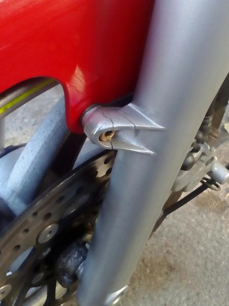

Bortyg Opublikowano 25 Listopada 2016 Udostępnij Opublikowano 25 Listopada 2016 Witam, jak myślicie czy jazda z takim pęknięciem jest bezpieczna? Cytuj Odnośnik do komentarza Udostępnij na innych stronach Więcej opcji udostępniania...
żółf Opublikowano 25 Listopada 2016 Udostępnij Opublikowano 25 Listopada 2016 Oddaj do spawania i po kłopocie, bo jak tak będziesz dalej jeździł to zgubisz ten kawałek i będzie Wtedy problem Cytuj Odnośnik do komentarza Udostępnij na innych stronach Więcej opcji udostępniania...
Bimbak Opublikowano 25 Listopada 2016 Udostępnij Opublikowano 25 Listopada 2016 I nie dokrecaj już więcej tej śruby na chama ;) Cytuj http://bikepics.com/members/chudy/ Odnośnik do komentarza Udostępnij na innych stronach Więcej opcji udostępniania...
Limo Opublikowano 25 Listopada 2016 Udostępnij Opublikowano 25 Listopada 2016 To błotnik jest mocniejszy od golenia? Czad :D Cytuj Why... So... Serious Odnośnik do komentarza Udostępnij na innych stronach Więcej opcji udostępniania...
_Monter_ Opublikowano 25 Listopada 2016 Udostępnij Opublikowano 25 Listopada 2016 To błotnik jest mocniejszy od golenia? Czad :DBo może już było spawane... Cytuj lewa noga: http://forum.motocyk...__1#entry782383 prawa noga: http://forum.motocyk...__fromsearch__1...i tak wszyscy umrzemy... Odnośnik do komentarza Udostępnij na innych stronach Więcej opcji udostępniania...
proxma Opublikowano 25 Listopada 2016 Udostępnij Opublikowano 25 Listopada 2016 @ MonterNie było spawane.To jest chińczyk.Te pojazdy potrafią przyjść do montażu z podobnym uszkodzeniem,pękniętą ramą ,etc.Naskładałem się trochę tego gówna i już nie jedno widziałem. Cytuj Odnośnik do komentarza Udostępnij na innych stronach Więcej opcji udostępniania...
Leon84 Opublikowano 26 Listopada 2016 Udostępnij Opublikowano 26 Listopada 2016 (edytowane) Na powiększonym zdjęciu widać, że to ucho było już rzeźbione, błotnik też ma zlewy lakieru czy tam szpachlę niedotartą.Goleń do wymiany. Edytowane 26 Listopada 2016 przez Leon84 Cytuj Odnośnik do komentarza Udostępnij na innych stronach Więcej opcji udostępniania...
