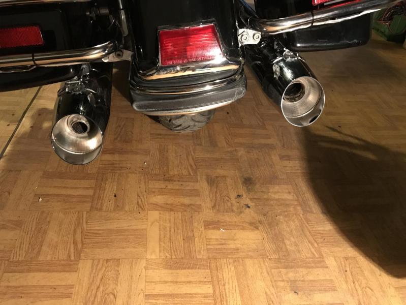

green_rider_2007 Opublikowano 2 Maja 2018 Udostępnij Opublikowano 2 Maja 2018 mój wujek został szczęśliwym posiadaczem Electry Glide 2008 i ma dokładnie ten sam problem. Gdzie naprawiałeś rozrusznik? ma też drugie pytanie: kupił „oryginalne wydechy” na allegro, bo v&h które ma są za głośne ale przy montażu okazało się, że jeden i drugi tłumik mają różne średnice w środku i podobno jeden jest z katalizatorem, a drugi bez... tak wyjaśniał dziś sprzedający allegrowicz. Czy ktoś to może potwierdzić? Cytuj green_roder_2007 Odnośnik do komentarza Udostępnij na innych stronach Więcej opcji udostępniania...
lech N Opublikowano 3 Maja 2018 Udostępnij Opublikowano 3 Maja 2018 W środku- czyli gdzie? Rury od kolektora powinny mieć różne średnice?Ja kiedyś też kupiłem tłumiki niby oryginał, a okazało się że mają różną konstrukcję w środku, i dławiły silnik.Ale poradziłem sobie z tym i jest ok. Cytuj Odnośnik do komentarza Udostępnij na innych stronach Więcej opcji udostępniania...
green_rider_2007 Opublikowano 4 Maja 2018 Udostępnij Opublikowano 4 Maja 2018 W środku- czyli gdzie? Rury od kolektora powinny mieć różne średnice?Ja kiedyś też kupiłem tłumiki niby oryginał, a okazało się że mają różną konstrukcję w środku, i dławiły silnik.Ale poradziłem sobie z tym i jest ok.tak to wygląda:lewy wydech ma mniejszą średnicę na wylocie Cytuj green_roder_2007 Odnośnik do komentarza Udostępnij na innych stronach Więcej opcji udostępniania...
lech N Opublikowano 4 Maja 2018 Udostępnij Opublikowano 4 Maja 2018 Tłumiki wyglądają podobnie jak moje, tylko faktycznie mają różną średnicę na wylocie. Moje mają równą średnicę.Jak będziesz u "krewniaka" to przy okazji zrób zdjęcie kolektora wydechowego- bo jest tyle typów niby dedykowanych do danego modelu że głowa mała.Przerabiałem ten temat- bo miałem wydech z pojedynczym tłumikiem, a teraz mam dwa. Cytuj Odnośnik do komentarza Udostępnij na innych stronach Więcej opcji udostępniania...
