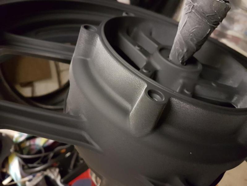

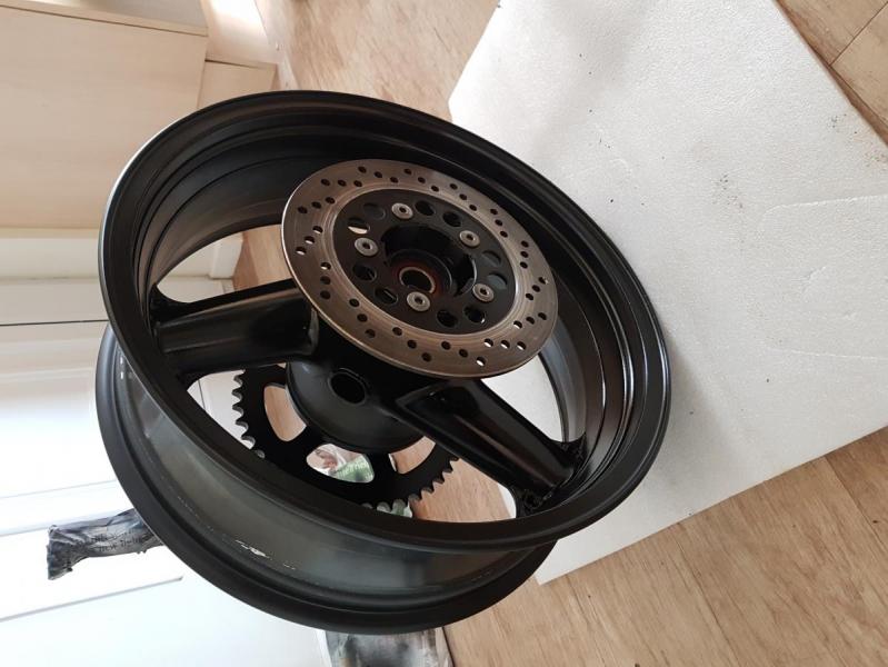

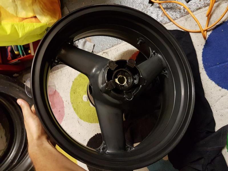

FAJNYFACIO Opublikowano 2 Lipca 2017 Autor Udostępnij Opublikowano 2 Lipca 2017 Tylne koło pomalowane Ale niestety muszą być poprawki Cytuj Odnośnik do komentarza Udostępnij na innych stronach Więcej opcji udostępniania...

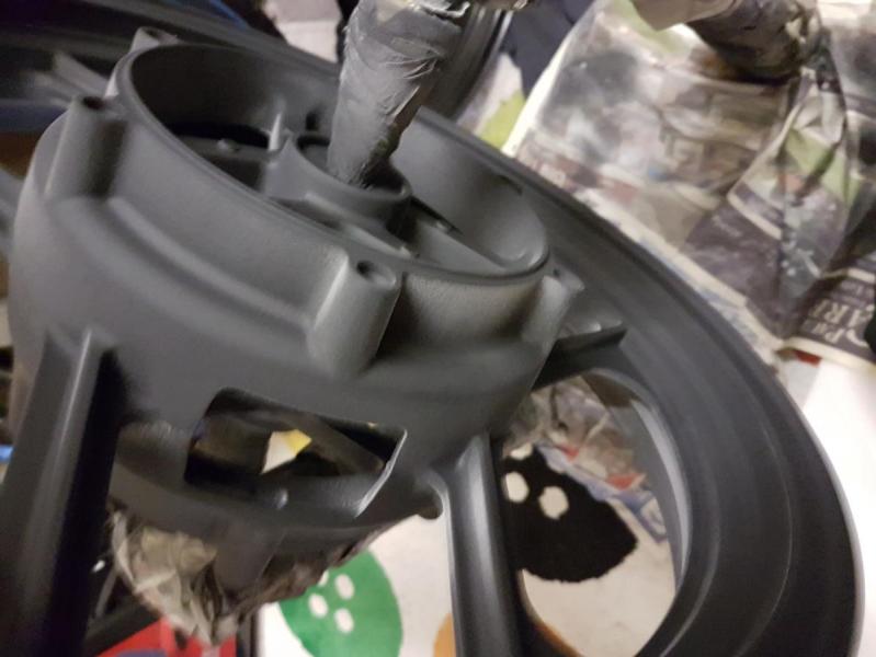

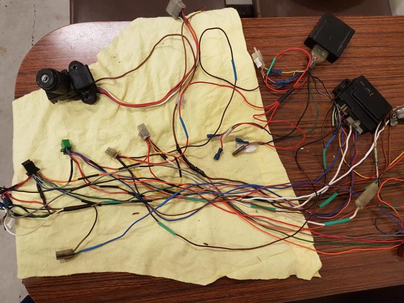

FAJNYFACIO Opublikowano 5 Lipca 2017 Autor Udostępnij Opublikowano 5 Lipca 2017 (edytowane) Tylne koło zeszlifowane i gotowe do malowania, przód pomalowany ale też poprawki więc czeka mnie szlifowanie, na szczęście elektrykę prawie ogarnąłem:) Edytowane 5 Lipca 2017 przez FAJNYFACIO Cytuj Odnośnik do komentarza Udostępnij na innych stronach Więcej opcji udostępniania...

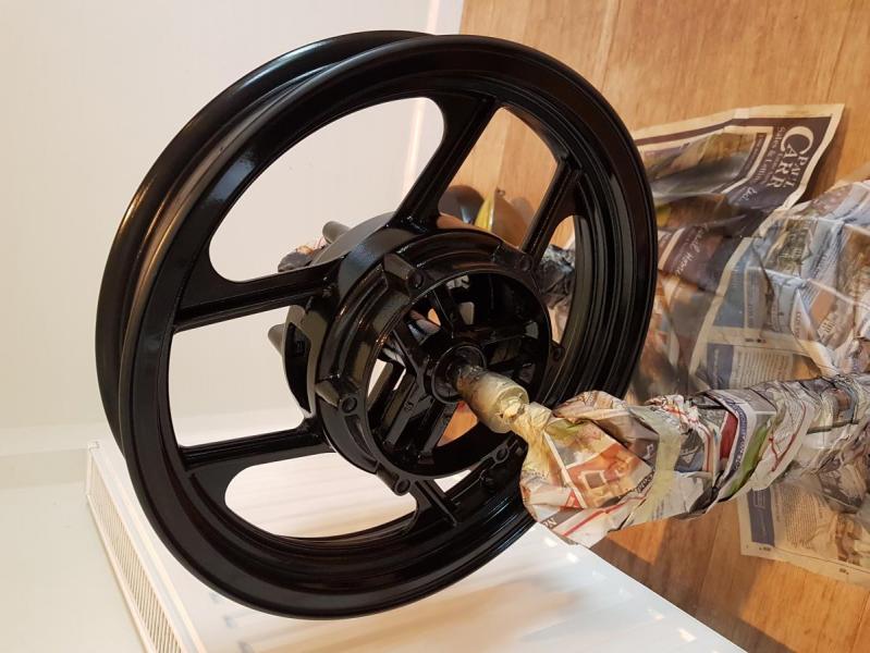

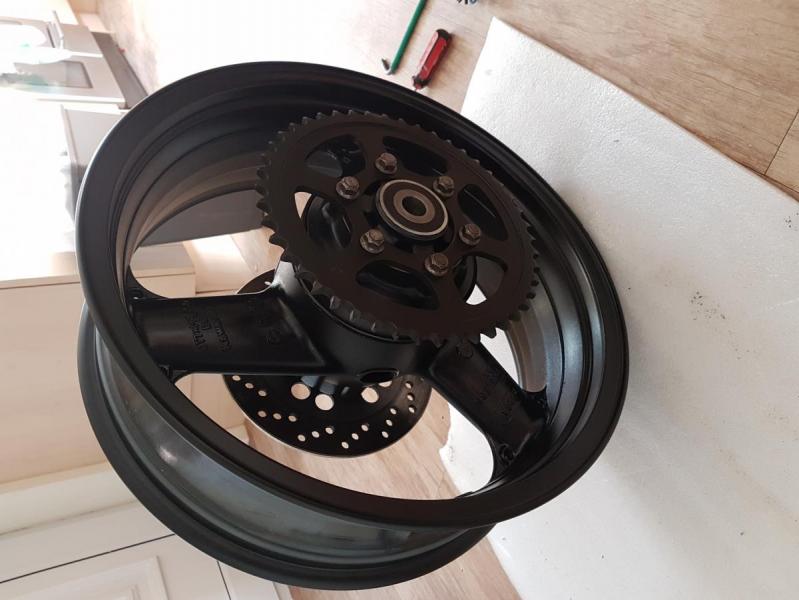

FAJNYFACIO Opublikowano 17 Lipca 2017 Autor Udostępnij Opublikowano 17 Lipca 2017 Powoli, powoli :) Cytuj Odnośnik do komentarza Udostępnij na innych stronach Więcej opcji udostępniania...
bruns Opublikowano 17 Lipca 2017 Udostępnij Opublikowano 17 Lipca 2017 Sprayem to malowałeś , że lakier tak pozlewany ? Cytuj Odnośnik do komentarza Udostępnij na innych stronach Więcej opcji udostępniania...
FAJNYFACIO Opublikowano 17 Lipca 2017 Autor Udostępnij Opublikowano 17 Lipca 2017 (edytowane) Sprayem to malowałeś , że lakier tak pozlewany ?Ale o która część Ci chodzi? Gdzie jest lakier pozlewany :/ Edytowane 17 Lipca 2017 przez FAJNYFACIO Cytuj Odnośnik do komentarza Udostępnij na innych stronach Więcej opcji udostępniania...

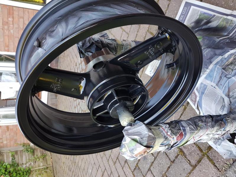

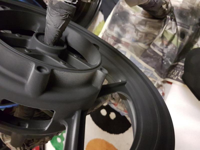

FAJNYFACIO Opublikowano 15 Sierpnia 2017 Autor Udostępnij Opublikowano 15 Sierpnia 2017 (edytowane) Panowie pomocy już trzeci raz maluje koło. Pomalowałem czarnym i wszystko było dobrze dopóki nie zacząłem malować lakierem matowym. Taki biały proszek powstał. Co robię źle? Czy jest to zła mieszanka utwardzacza i rozpuszczalnika z lakierem? Edytowane 15 Sierpnia 2017 przez FAJNYFACIO Cytuj Odnośnik do komentarza Udostępnij na innych stronach Więcej opcji udostępniania...
_Monter_ Opublikowano 15 Sierpnia 2017 Udostępnij Opublikowano 15 Sierpnia 2017 Za dużo najebałeś proszku. Dlaczego nie malowałeś np. czymś takim?http://allegro.pl/lakier-samochodowy-autorenolak-1-litr-czarny-mat-i6211258691.htmlPo zmatowionym bezbarwnym czarny nie do końca jest czarny. Cytuj lewa noga: http://forum.motocyk...__1#entry782383 prawa noga: http://forum.motocyk...__fromsearch__1...i tak wszyscy umrzemy... Odnośnik do komentarza Udostępnij na innych stronach Więcej opcji udostępniania...
FAJNYFACIO Opublikowano 15 Sierpnia 2017 Autor Udostępnij Opublikowano 15 Sierpnia 2017 Proszku????? Jakiego proszku? Cytuj Odnośnik do komentarza Udostępnij na innych stronach Więcej opcji udostępniania...
_Monter_ Opublikowano 15 Sierpnia 2017 Udostępnij Opublikowano 15 Sierpnia 2017 Myślałem, że sam mieszałeś proszek z klarem.Dobra, to napisz czy zastosowałeś dyszę i ciśnienie i rozcieńczenie zalecane przez producenta lakieru. Cytuj lewa noga: http://forum.motocyk...__1#entry782383 prawa noga: http://forum.motocyk...__fromsearch__1...i tak wszyscy umrzemy... Odnośnik do komentarza Udostępnij na innych stronach Więcej opcji udostępniania...
FAJNYFACIO Opublikowano 15 Sierpnia 2017 Autor Udostępnij Opublikowano 15 Sierpnia 2017 Wiec tak: 2:1 Lakier , utwardzacz, 10% thinner. Nie bardzo wiem o co ci chodzi z ta dysza I cisnieniem, jeśli o duszę w pistolecie to 0.8 i ciśnienie 30 Cytuj Odnośnik do komentarza Udostępnij na innych stronach Więcej opcji udostępniania...
_Monter_ Opublikowano 16 Sierpnia 2017 Udostępnij Opublikowano 16 Sierpnia 2017 Dysza 0.8 to na pewno za mała a ciśnienie 30 (2 bary) może też być za małe. Na puszce powinno być napisane a jak nie to na stronie producenta. Cytuj lewa noga: http://forum.motocyk...__1#entry782383 prawa noga: http://forum.motocyk...__fromsearch__1...i tak wszyscy umrzemy... Odnośnik do komentarza Udostępnij na innych stronach Więcej opcji udostępniania...
SamotnyWilk Opublikowano 17 Sierpnia 2017 Udostępnij Opublikowano 17 Sierpnia 2017 Niedawno lakierowałem plastiki w skuterzeDysza 1,4 i ciśnienie 2,5-3 bary max.Wyszło idealnieAkryl z utwardzaczem w stosunku 2:1 Cytuj Odnośnik do komentarza Udostępnij na innych stronach Więcej opcji udostępniania...

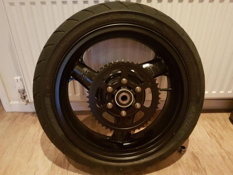

FAJNYFACIO Opublikowano 19 Września 2017 Autor Udostępnij Opublikowano 19 Września 2017 (edytowane) Tylne koło pomalowane Ale nie jestem zadowolony z efektu. Zostaje bo 4 raz nie będę tego zdzierał. Edytowane 19 Września 2017 przez FAJNYFACIO Cytuj Odnośnik do komentarza Udostępnij na innych stronach Więcej opcji udostępniania...
FAJNYFACIO Opublikowano 20 Września 2017 Autor Udostępnij Opublikowano 20 Września 2017 I z opona już trochę lepiej:) Cytuj Odnośnik do komentarza Udostępnij na innych stronach Więcej opcji udostępniania...

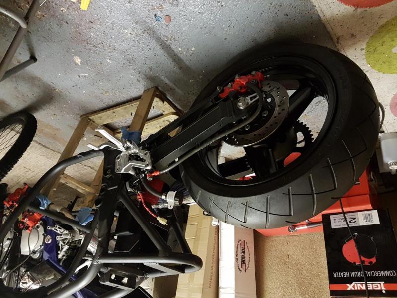

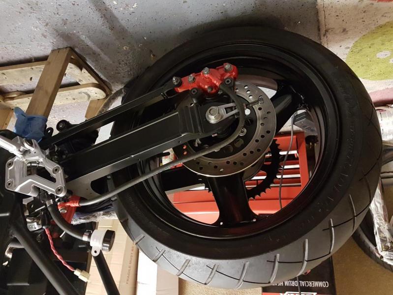

FAJNYFACIO Opublikowano 1 Października 2017 Autor Udostępnij Opublikowano 1 Października 2017 (edytowane) Batmobile ma już tylne zawieszenie:) ( dlaczego te zdjęcia są do góry nogami ) Edytowane 1 Października 2017 przez FAJNYFACIO Cytuj Odnośnik do komentarza Udostępnij na innych stronach Więcej opcji udostępniania...
