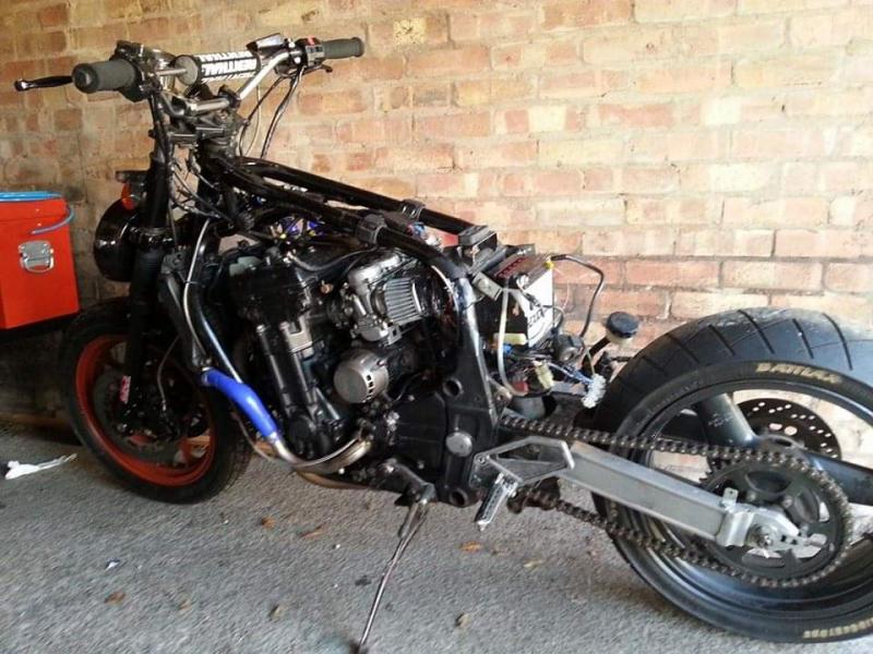

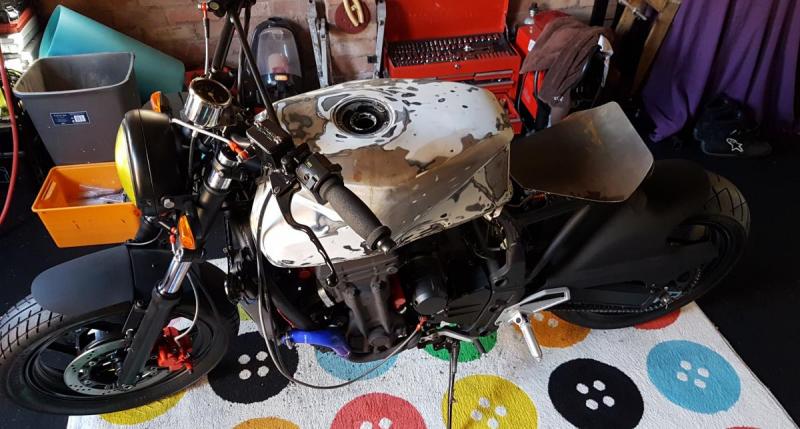

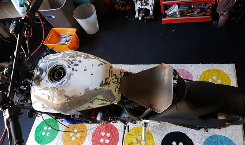

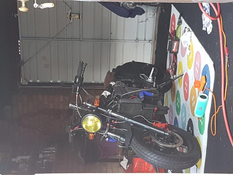

Witam ponownie, długi czas mnie tu nie było bo miałem trochę zawirowania w życiu. Nowy garaż, wszystko trzeba było uporządkować. Na czym to stanęło hmmm: powiem po krótce że wszystko poskladałem do kupy i go odpaliłem o dziwo chodzil:) Ale wynikły pewne problemy:
1. Czujnik temp. Wiatraka od chłodnicy - uszkodzony. Musiałem rozebrać chłodnice żeby go wyjąć.
2. Problem z biegam, wchodzi tylko jedynka i luz. Silnik musi być rozebrany żeby się do nich dostać, na szczęście tylko dolną część.
Z pozytywnych rzeczy które mi się udało zrobić to to że bak został pomalowany i gdyby nie to że silnik rozbieram to zostałoby mi tylko siedzenie :(

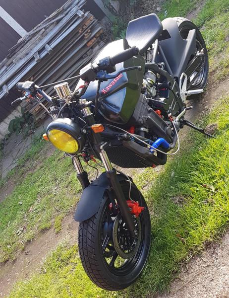

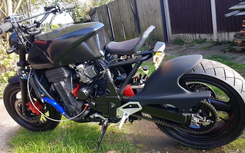

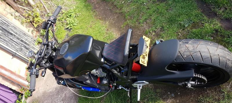

Kilka zdjęć:

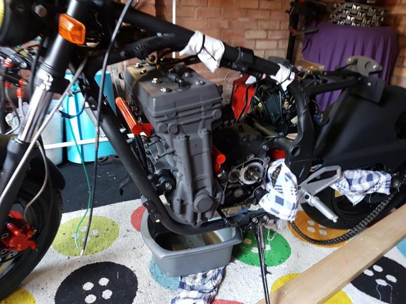

A pokręciłeś silnikiem aby sprawdzić czy reszta nie wchodzi?
TT
Kreciłem silnikiem, nawet się przejechałem i nic. Mam rozebraną miskę olejową i coś widać ale nadal przeszkadza mi pompa oleju. Jak po zdjęciu pompy nie bede mógł ustalic usterki to go rozbieram.

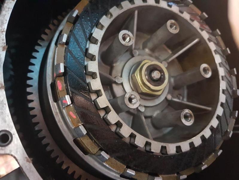

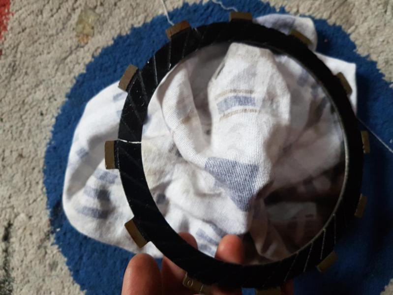

Nie mam pojecia co się stało ale rozebrałem sprzęgło, szifter i pompę olejową. Jedyne co zwróciło moja uwagę to to że dwie płyty od sprzęgła były pęknięte. Złożyłem wszystko i wiecie co, biegi działają. Czy ktoś mi wytłumaczy dlaczego?
A Ty wcześniej rozbierałeś sprzęgło? Jak blokowałeś przy rozkręcaniu i skręcaniu?
TT
TT
...i tak wszyscy umrzemy...
TTA Ty wcześniej rozbierałeś sprzęgło? Jak blokowałeś przy rozkręcaniu i skręcaniu?
TT
Wcześniej nigdy nie odkrecalem sprzęgła. Blokowałem specjalnym narzędziem zrobionym z schematu z ksiazki serwisowej.

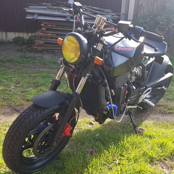

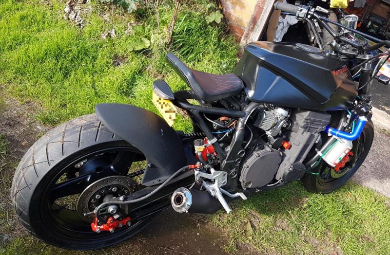

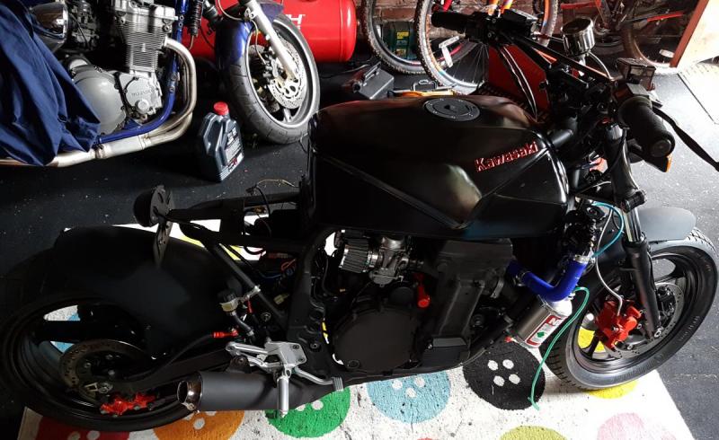

Szkoda, że takiego ładnego klasyka skundelkowałeś... Ale każdy ma swoją wizje i oby się dobrze sprawował tylko ;).
"O ładnie złożony... O nieźle zapierd..a... O ładna pozycja i dobrze patrzy... O Rura po bułki jedzie..." - Komentarze przy oglądaniu zdjęć z SD ;-) - made by Rufi.
Szanuję Twoją pracę i widać nakład, który mocno podziwiam ale mi przestał się podobać. Jest ok ale wow na mnie nie robi. :flesje:
Dzieki za opinie z kazdej cos wyniose. Jak dla mnie to sporo sie nauczylem przy tym projekcie i z kolejnym bedzie pewnie lepiej a przedewszystkim szybciej. Kable beda uporzadkowane tak jak i kabel sprzegla. Jak juz wspomnialem jest kilka poprawek.
Raczej nie mialem co skundelkowac. Stan w jakim kupilem.
