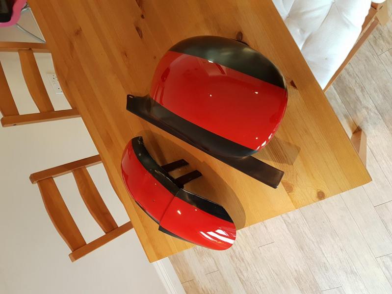

Jak to podkład? Powiedz jak to malujesz i jakimi farbami.
TT

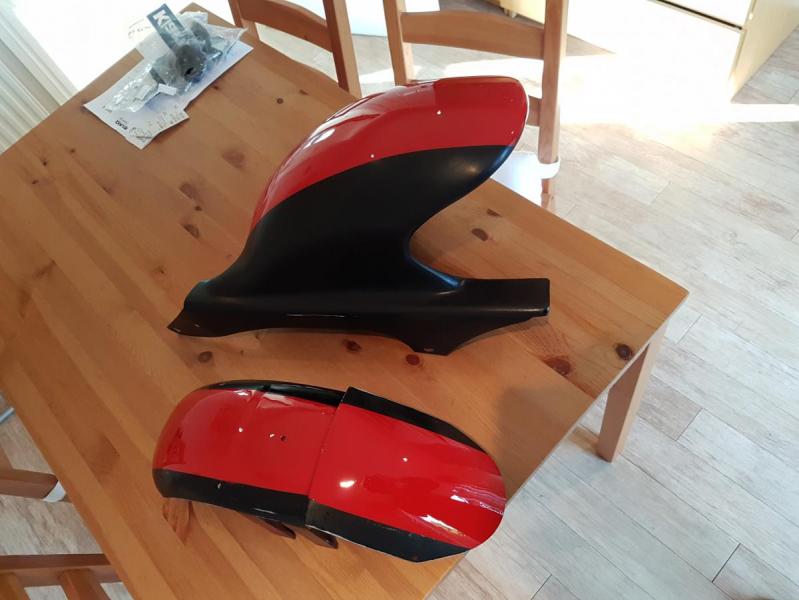

Witam. Więc tak, ten czerwony to podkład, jeszcze raz będę to szlifować i jeszcze jedna warstwa czerwonego. Potem nałoże maskujące pasy na tym czerwonym i wszystko pomaluje czarnym kolorem. Na koniec wszystko zostanie zeszlifowane i położony matowy lakier.
Jeśli chodzi o czarna farbę to jest to farba z zestawy do malowania kół:) oto link:
https://rover.ebay.com/rover/0/0/0?mpre=https%3A%2F%2Fwww.ebay.co.uk%2Fulk%2Fitm%2F290950130588
Z tym, że zestaw to czarny mat.
Jeśli chodzi o czerwony pas to farba jest w zdjęciu.
Jeśli po sprayu jest taki efekt to poproszę o tutorial :D
Czarna farba była i będzie nakładane pistoletem natomiast czerwony pas farba z puszki:)

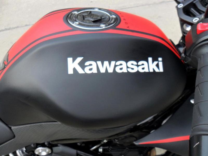

Efekt który chciałbym osiągnąć to taki: ( podkreślam bardzo bym chciał osiagnac:) a że jestem początkujący to zobaczymy co wyjdzie )

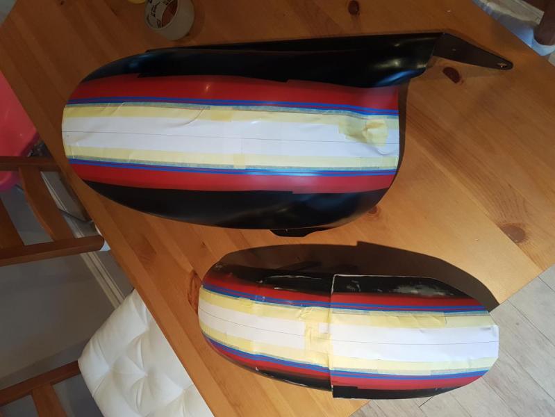

Oki, szlifowanie i nas koniec lakier z utwardzaczem to ok. Sprayowe malowanie daje efekty na chwilę. Jeszcze jedna kwestia, czy sprawdziłeś czy czerwony nie zeżre się z klarem?

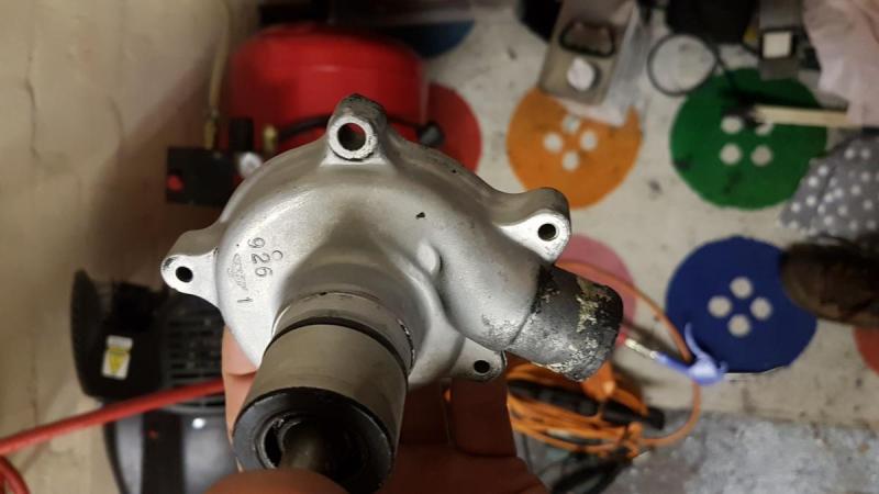

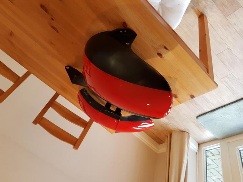

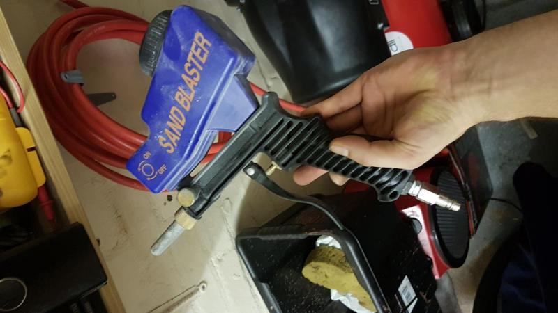

Jak pech to pech albo może bardziej brak doświadczenie Ale niestety farby się pogryzły no i błotniki wyglądają jak 100 letni dziadek :( zostały już wyszlifowane i czekają na podkład. Tym razem nie bawię się w żadne pasy tylko czarny mat i już. Żeby tego było mało miałem mały wypadek podczas wypelniania płynem hamulcowym hamulcy:(. Tak został opryskany lakier, szybko wytarlem ale niestety dzisiaj jak sprawdziłem no to zrobił się zajączek ehhh. Jedna pozytywna rzeczą jest to że mój soda blasting gun działa super i teraz czyszczenie części jest mega szybkie zobaczcie sami:
Mi kiedyś świeżo pomalowanego malucha w warsztacie opryskali płynem, wstało pięknie.
Co do pogryzienia się farb...pokutujesz mieszanie farb bo jakbyś oparł się na motipie i na to klar nie miałbyś problemów. Teraz drzyj do blachy bo ponownie się wkurwisz.

Na motipie? Mógłbym prosić o tłumaczenie?
