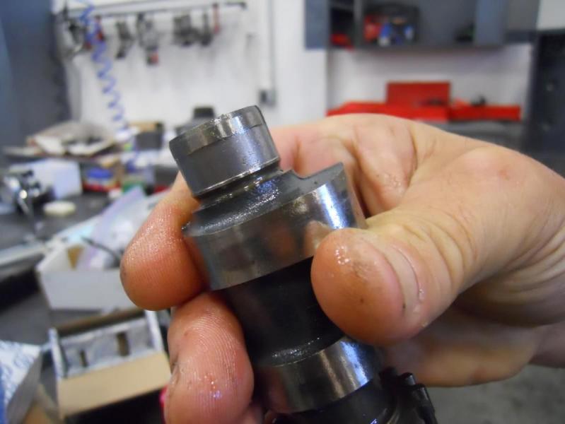

FIS Opublikowano 10 Maja 2017 Autor Udostępnij Opublikowano 10 Maja 2017 (edytowane) Ok. tylko, że to nie jest HD... wiec czasem wchodzac w tematy stricte harleyowskie mijasz sie z rzeczywistościa...Ogólnie pasuje wszystko...Ale jak to czesto bywa niektóre marki "mają inaczej" aby nie napisac że w poprzek... Aby wiedziec co sie dzieje w motocyklu który posiadasz to najlepiej nim jeździć... co z resztą czynisz...Jednak.Nie mając HD możesz nie znać jego przypadłości... jak w tym przypadku - bo akurat to łozysko, czasem może sie nie chciec krecić nawet na sucho, a w innym przypadku byc zmuszone do przenoszenia obciążeń z 3 innych łozysk - jak to było w przypadku postu manek1300 - #158.A ze maniek 1300 - wybrał akurat to miejsce wiążąc je z olejem (bo amerykanie na forum napisali) - no cóż... stąd moje pytanie do niego - ile już kilometrów zrobił swoim Harleyem...... P.S.Aż ciśnie sie na usta napisac ogólnie do wiekszości aktywnych w tym wątku sławny cytat IZIego - "Jeździć, nie pie**olić!"A wtedy sporo rzeczy wyklaruje sie sama... ;) Podobnie z tymi olejami. żużu77 - dobrze prawi... jak coś zje*ane to olej tego nie naprawi.Ja dodam od siebie, ze niewłaściwy olej może pomóc coś zje*ać... przykładem może być ATF w skrzyniach 6-cio biegowych...A co sie zepsuje dowie sie właściciel, jak zacznie tym latać droche dalej - do czego niniejszym namawiam. ;) Edytowane 10 Maja 2017 przez FIS Cytuj "Radość z jazdy zaczyna się tam, gdzie kończy się ekonomia.'' Autoryzowany dealer S&S Cycle https://harley-parts.pl/ Odnośnik do komentarza Udostępnij na innych stronach Więcej opcji udostępniania...
