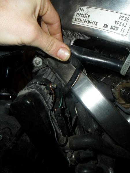

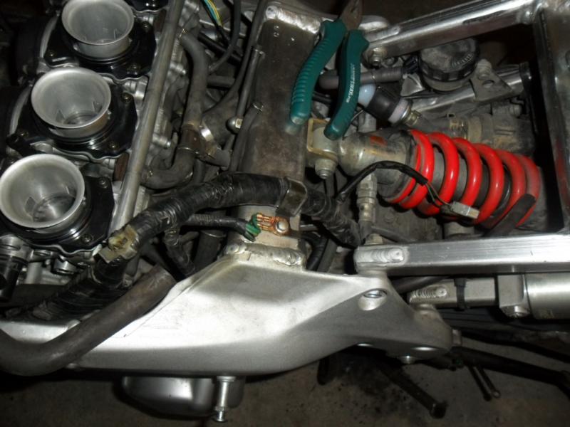

boski_dzik Opublikowano 20 Kwietnia 2014 Udostępnij Opublikowano 20 Kwietnia 2014 Wiecie gdzie szukać masy w F4i?Z F4 gaźnikowej pod bakiem i przy chłodniczy po lewo siedząc na moto. Cytuj Odnośnik do komentarza Udostępnij na innych stronach Więcej opcji udostępniania...
