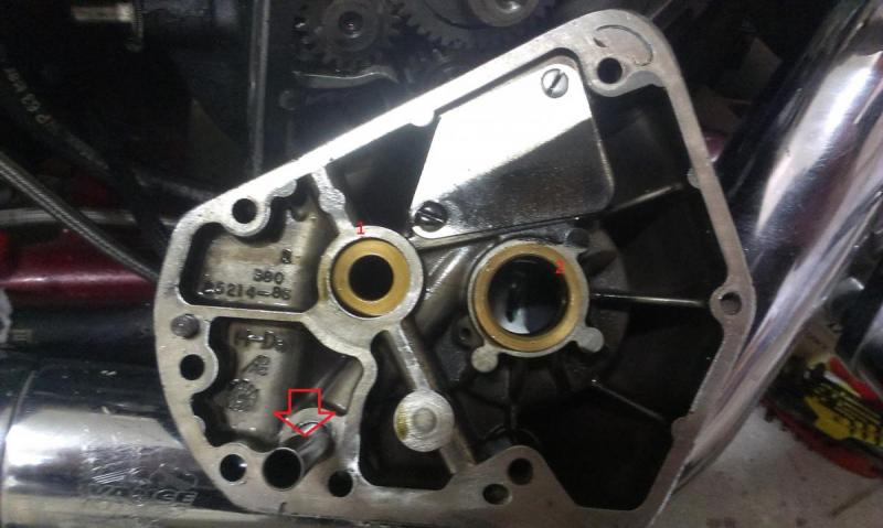

blade v2 Opublikowano 17 Marca 2014 Autor Udostępnij Opublikowano 17 Marca 2014 Witam ponownie, Niestety dalej walcze z niskim ciśnieniem.Zmienilem pompe na OEM HD wraz z nowym zestawem napr. (nadmienię ze pompa jest w BdB stanie) i co? zamontowalem i dup...a nadal przy rozgrzanym ma 3-5 psi na wolnych.szukam dalej przyczyny , bo tak to nie może pozostać,mam jeszcze kilka pytan do bardziej zorientowanych w temacie evo, mianowicie:1. nie zmieniałem tulejek w nosku (tzn tulejki od wału i tulejki od rozrządu) może to być przyczyna niskiego ciśnienia bo przecież tam jest wysokie ciśnienie i ucieka przez neszczelnosci? na tulejce od walu na pewno ma byc wysokie ciśnienie , a czy na tylejce od walka rozrządu tez jest wysokie?aha i jeszcze jedno; czy pokazana na foto strzalka tulejka która wchodzi w tulejke w bolku ma wchodzić ciasno? czy należy tez wymienić ja na nowa (ta w bloku)?? 2. no i fakt taki ze mój poprzednik który miał ten silnik i zamalowal prowadnice lifterow (tapet guide) gdzie potem wyszlifowal to papierem sciernym, ja natomiast nie zastanawiając się zamontowałem NEW liftery (co prawda nie czulem jakiegoś nadmiernego luzu , ale lifter się wsuwal pod własnym ciężarem. no i fakt taki ze mam zamontowany walek Andrews SEH 57 - może to tez ma jakies wpływ na ciśnienie??? sam już nie wiem... Cytuj Odnośnik do komentarza Udostępnij na innych stronach Więcej opcji udostępniania...
Wallygatorr Opublikowano 17 Marca 2014 Udostępnij Opublikowano 17 Marca 2014 1. Na tulejce od wałka rozrządu masz niskie ciśnienie, luzy na tulejce wału korbowego mogą powodować spadki ciśnienia oleju2. Rysy na prowadnicach lifterów też będą powodować spadki ciśnienia.3. Jakiego oleju używasz?4. Tulejka ze strzałką to rurka dolnej odmy, przechodzi przez komorę powrotną oleju z przedziału wałka rozrządu, który jest separatorem oleju i powietrza. Olej z tej komory idzie przez sekcję niskiego ciśnienia w pompie do filtra. Wyjście tej tulejki na zewnątrz jest za pompą oleju. Super ciasno być nie musi, ale powinno być szczelne. Cytuj http://keeprockin.art.pl/Facebook Keep Rockin' Odnośnik do komentarza Udostępnij na innych stronach Więcej opcji udostępniania...

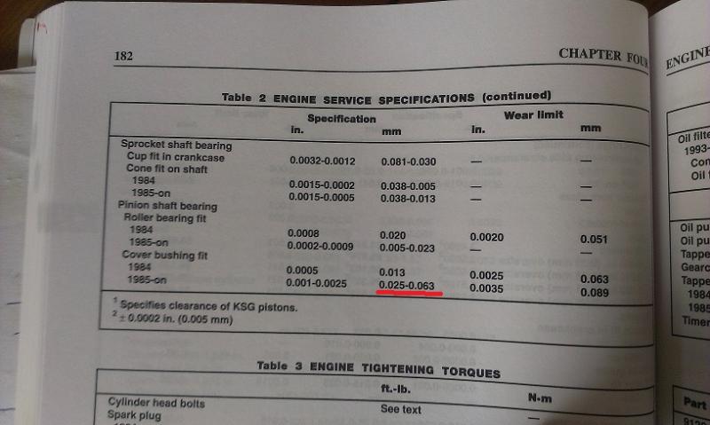

blade v2 Opublikowano 27 Marca 2014 Autor Udostępnij Opublikowano 27 Marca 2014 Mam jeszcze pytanie, bo tulejke już mam i probowalem ja samą wcisnąć na wał ale nie daje rady, tak to jest spasowane ze tak ciężko wchodzi (wcale nie wchodzi)? bo zastanawiam się czy potem będę mogł zdjąć nosek przy następnej wizycie, Cytuj Odnośnik do komentarza Udostępnij na innych stronach Więcej opcji udostępniania...
Wallygatorr Opublikowano 27 Marca 2014 Udostępnij Opublikowano 27 Marca 2014 (edytowane) Bo tulejkę po wciśnięciu w nosek trzeba rozwiercić na wymagany wymiar rozwiertakiem, niestety nie mam teraz czasu poszukać tolerancji dla tej tulejki. Ostatnio trafiłem na taki tutorial szukając czegoś innego - idealny dla Ciebie w tym momencie: Link Edytowane 27 Marca 2014 przez wallygatorr Cytuj http://keeprockin.art.pl/Facebook Keep Rockin' Odnośnik do komentarza Udostępnij na innych stronach Więcej opcji udostępniania...
blade v2 Opublikowano 27 Marca 2014 Autor Udostępnij Opublikowano 27 Marca 2014 ja cos znalazłem, tylko czy możesz mi potwierdzić czy to ta tolerancja??? Cytuj Odnośnik do komentarza Udostępnij na innych stronach Więcej opcji udostępniania...
Wallygatorr Opublikowano 27 Marca 2014 Udostępnij Opublikowano 27 Marca 2014 Tak, to jest to. Cytuj http://keeprockin.art.pl/Facebook Keep Rockin' Odnośnik do komentarza Udostępnij na innych stronach Więcej opcji udostępniania...
