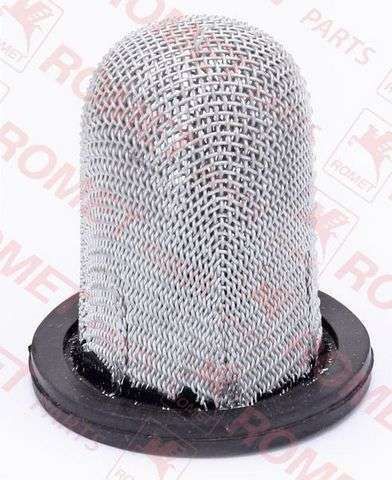

samonek4 Opublikowano 21 Lipca 2013 Autor Udostępnij Opublikowano 21 Lipca 2013 (edytowane) Przerobiłem parę service manuali i gerenralnie to jest tak, że motocykle bez filtra powinny mieć zmiany olej mnie więcej co 3000km. Gdy przedwczoraj wymieniałem olej i odkręciłem z boku śrubę od filtra( pierwszy raz ją odrkęcałem ) to okazało się,że tam jednak jest filtr: sitko ze sprężyną które wygląda mniej więcej tak:http://image.ceneo.pl/data/products/17048666/i-romet-filtr-oleju-ht50qt-sitko.jpg Edytowane 21 Lipca 2013 przez samonek4 Cytuj Odnośnik do komentarza Udostępnij na innych stronach Więcej opcji udostępniania...
_Monter_ Opublikowano 21 Lipca 2013 Udostępnij Opublikowano 21 Lipca 2013 Korba nie przejdzie więc całkiem dobry filtr.Zawsze możesz zastosować się do tej rewolucyjnej prawdy:http://www.wiatrak.nl/1035/wielka-samochodowa-tajemnica Cytuj lewa noga: http://forum.motocyk...__1#entry782383 prawa noga: http://forum.motocyk...__fromsearch__1...i tak wszyscy umrzemy... Odnośnik do komentarza Udostępnij na innych stronach Więcej opcji udostępniania...
samonek4 Opublikowano 21 Lipca 2013 Autor Udostępnij Opublikowano 21 Lipca 2013 Nie wiem ile jest prawdy w tym co mówi Henk de Groot z Castrola ale wyraznie zaznaczył:że filtr trzeba wymieniać regularnie bo to w nim osadzają sie zanieczyszczenia. Cytuj Odnośnik do komentarza Udostępnij na innych stronach Więcej opcji udostępniania...
piotrek1281 Opublikowano 22 Lipca 2013 Udostępnij Opublikowano 22 Lipca 2013 Silnik pięciobiegowy? Jak tak to prawdopodobnie od strony sprzęgła, na wale masz przykręcony fabryczny filtr odśrodkowy. Jak będziesz coś grzebał przy sprzęgle to go rozkręć i wydłub syf. Cytuj Odnośnik do komentarza Udostępnij na innych stronach Więcej opcji udostępniania...
