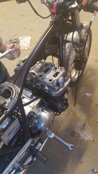

ox4ride Opublikowano 27 Lipca 2015 Udostępnij Opublikowano 27 Lipca 2015 Hej, tu znowu ja. Zapytuje tak co chwilka bo składam już moto do kupy. Głowica naprawiona, gwinty powymieniane na stalowe, uszczelniacze nowe. Leży już na silniku, dokrecona z odpowiednim momentem, wszystko W KOŃCU jak Japończyk chciał. Tylko teraz pojawia się problem. Ostatni szczebel - śruby pokrywy zaworów.. Gdzie to ustrojstwo dostać. Wszędzie tylko uszczelki, a w oryginale te śrubki miały uszczelki na stałe. Czy to może bez różnicy? Cytuj Odnośnik do komentarza Udostępnij na innych stronach Więcej opcji udostępniania...

ox4ride Opublikowano 31 Lipca 2015 Udostępnij Opublikowano 31 Lipca 2015 No dobra, moto złożone, ale..nie pali. Rozrząd ustawiony, iskra jest, przed demontażem jeździła, więc podejrzewam, że nagle w gaźnikach też nic się nie zadziało. Paliwo leci.Kręci i niestety nie chce złapać.Wiem, że rozrząd ustawiamy na znaczniku T i że znacznik na wałku ma być równoległy do głowicy, ale dolny wałek robi cały obrót podczas gdy górny pół więc znacznik T jest dwa razy gdy znacznik na górnym wałki jest w położeniu równoległym - manual mówi że musi "patrzeć w przód". Przed montażem głowy miałem także problem z kostką która idzie to zapłonu od cewek i musiałem ją zrobić na nowo. Iskra jest, ale pytanie czy można tam coś spitolic tak że iskra wystepuje w złym momencie? Cytuj Odnośnik do komentarza Udostępnij na innych stronach Więcej opcji udostępniania...

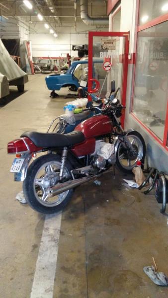

ox4ride Opublikowano 31 Lipca 2015 Udostępnij Opublikowano 31 Lipca 2015 oczywiscie ze zrobilem zdjecia :-) wszystkiego procz tej kostki ktora jest gdzies tam na wysokosci aku i idzie do cewek.kable zaplonowe na pewno sa dobrze, z reszta zamienialem kilka razy i tez nie dawalo to rezultatu. dzis jeszcze padla teoria ze moze rozrzad jest o zabek przestawiony... kto wie, moze to oba powody i stad nie pali :-) Gwoli jasności o jakim moto mówimy :-) Cytuj Odnośnik do komentarza Udostępnij na innych stronach Więcej opcji udostępniania...
