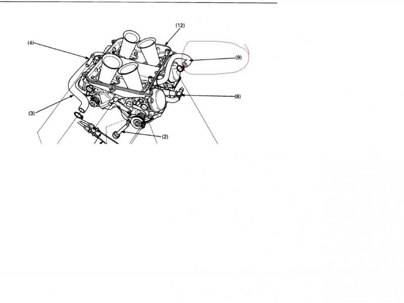

marcinku Opublikowano 14 Września 2012 Autor Udostępnij Opublikowano 14 Września 2012 (edytowane) Na moje oko masz problemy z zasilaniem paliwa. Jeżeli problemu wcześniej nie było (przed namprawą zbiornika paliwa) powinieneś sprawdzić kranik, podłączenie podciśnienia, poprawność ułożenia przewodów paliwowych. Oczywiście możesz podłaczyć butlę z benzyną zamiast zbiornika, ale takie rzeczy raczej się robi do regulacji w garażu. oczywiście z tą butlą to tylko w garażu :)nie myślałem absolutnie o jeździe ... a o co chodzi z tym podciśnieniem ?Pomiędzy gaźnikami 1 a 3 cylindra jest trójnik na który wchodzi gumowa rurka która nie jest nigdzie podpieta ale jak się doczytałem w serwisówce to jest to oznaczone 9 - No. 6 vacuum tube (from AVCV)i widziałem na róznych filmaqch że jest przypinana do filtru powietrza lub niepodpieta nigdzie ... może tu jest pies pogrzebany ? Chociaż podciśnienie doszukałem się z drugiej strony- że wychodzi pod lewy dekiel pod zbiornikiem jeśli się nie mylę. nie wiem już głupi jestem .... chyba zakończy się na lawecie ;( .... tylko cały czas zastanawiam się jeżeli zbiornik, podciśnienie, zawór, filtr, pompka - to czemu kolanko od trzeciego jest chłodne ? Do regulacji czy nie jeśli podstawi kroplówkę to sprawdzi sobie kolanko 3 cyl i zobaczy czy silnik równo pracuje. Ja jeszcze proponuję sprawdzić przewody do cewek (nie WN) ja któregoś pięknego dnia miałem taką czkawkę w motocyklu i po poprawieniu wtyczek było dobrze. Zwyczajnie lekko je ścisnąłem kombinerkami, bo siedziały na tyle luźno, że wibracje je zrzucały. przewody sprawdzę - dzięki za radę - jak zamienię miejscami i będzie dalej to samo (zimne kolanko) to bedę miał chyba z głowy ?sorki - napisałeś o nie WN a ja o nich myślałem - faktycznie może to te przed cewką ... Edytowane 14 Września 2012 przez marcinku Cytuj Odnośnik do komentarza Udostępnij na innych stronach Więcej opcji udostępniania...
