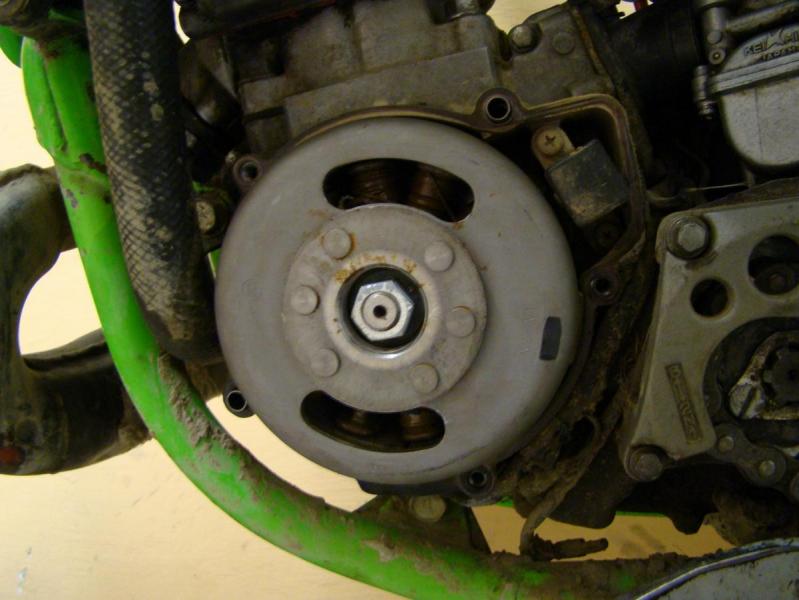

yokoszko Posted May 5, 2012 Author Share Posted May 5, 2012 układ dolotowy raczej szczelny, dziś popatrzę na ten simmering pod magnetem ... to silnik może ciągnąc powietrze przez ten simmering? aa i ściąganie magneta ... nigdy jeszcze tam nie patrzyłem nawet, coś ciekawego mnie tam czeka? jakieś specjalne narzędzia są potrzebne do tego? Quote Link to comment Share on other sites More sharing options...
rafael Posted May 5, 2012 Share Posted May 5, 2012 układ dolotowy raczej szczelny, dziś popatrzę na ten simmering pod magnetem ... to silnik może ciągnąc powietrze przez ten simmering? aa i ściąganie magneta ... nigdy jeszcze tam nie patrzyłem nawet, coś ciekawego mnie tam czeka? jakieś specjalne narzędzia są potrzebne do tego?Sciągacz będzie Ci potrzebny, pomierz gwint i średnice a tokarz zrobi Ci go za 15zł. Quote Link to comment Share on other sites More sharing options...
Pt77 Posted May 5, 2012 Share Posted May 5, 2012 (edited) sciagnij dekiel i zerknij. czasami magneta mają nawiercone otwory i nagwintowane wtedy z plaskownika i paru srubek zrobisz sciagacz. Druga opcja bardziej ryzykowna poluzowac nakretke i odpalić. Ryzyko sciecia klina, lub uszkodzenia wału. Pare razy tak robilem i pusciło bez szkody dla w/w elementówzobacz czy nie zaolejone okolice magneta Edited May 5, 2012 by Pt77 Quote Link to comment Share on other sites More sharing options...
Adam M. Posted May 5, 2012 Share Posted May 5, 2012 Ta metoda to taka troche samobojcza - nie wiadomo w ktora strone kolo magnesowe odleci gdy juz sie zluzuje na wale.Sciagacz wewnetrzny jest ci potrzebny i to wydaje sie najpewniejsza i najbezpieczniejsza metoda. Quote Link to comment Share on other sites More sharing options...
Pt77 Posted May 5, 2012 Share Posted May 5, 2012 Ta metoda to taka troche samobojcza - nie wiadomo w ktora strone kolo magnesowe odleci gdy juz sie zluzuje na wale.Sciagacz wewnetrzny jest ci potrzebny i to wydaje sie najpewniejsza i najbezpieczniejsza metoda.Ryzyko więc opisałem konsekwencje. Rzecz wiadoma ściągacz Quote Link to comment Share on other sites More sharing options...
yokoszko Posted May 5, 2012 Author Share Posted May 5, 2012 (edited) Tak to wygląda po ściągnięciu pokrywy, jakiś gwint wewnętrzny tam jest więc przypuszczam, że ściągacz to będzie coś takiego :tak? a jak z założeniem go z powrotem? też się czegoś używa czy to śrubą dociągnie? Edited May 5, 2012 by yokoszko Quote Link to comment Share on other sites More sharing options...
rafael Posted May 6, 2012 Share Posted May 6, 2012 Tak to wygląda po ściągnięciu pokrywy, jakiś gwint wewnętrzny tam jest więc przypuszczam, że ściągacz to będzie coś takiego :tak? a jak z założeniem go z powrotem? też się czegoś używa czy to śrubą dociągnie?Dokładnie taki ściągacz potrzebujesz (oczywiście musi być średnica i skok gwintu odpowiednie do Twojego koła) Przy zakładaniu po prostu dokręcisz śrubę, a ona dociągnie koło. pozdro Quote Link to comment Share on other sites More sharing options...
