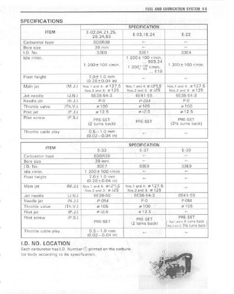

SamotnyWilk Opublikowano 6 Kwietnia 2012 Udostępnij Opublikowano 6 Kwietnia 2012 To raczej nie tedy droga. Chcesz miec wiekszy moment na dole to musisz zwiekszyc pojemnosc :)Czy iglice sa maksymalnie podniesione ?Sprawdz jaki jest rozmiar dysz glownych i kup 2 rozmiary wieksze.Mozliwe ze do tego dojdzie wiekszy rozmiar rozpylacza.Wiem,nie zalezy mi na momencie aż tak,jaby tak było to pewnie jeżdziłbym jakimś mocnym Twinem :)Tak Panie Adamie,iglice podniosłem maksymalnie o 2 ząbki,więcej sie już nie dało,ale tak jak pisałem wcześniej nie wiele to pomogło.Znalazłem w serwisówce coś takiego :Jednakże nie znam angielskiego w takim stopniu,żeby sie połapać które to dysze trzeba wymienić to wklejam to tutaj Cytuj Odnośnik do komentarza Udostępnij na innych stronach Więcej opcji udostępniania...
DZIKOWSKI Opublikowano 7 Kwietnia 2012 Udostępnij Opublikowano 7 Kwietnia 2012 (edytowane) Main jet -na pierwszym i czwartym cylindrze mają rozmiar 127,5 a na drugim i trzecim 125. Można wymienić sam rozpylacz (needle jet) bez wymiany iglicy (jet needle) ??? Edytowane 7 Kwietnia 2012 przez zikowski Cytuj Nie sztuką jest się rozpędzić.Sztuką jest wyhamować! Odnośnik do komentarza Udostępnij na innych stronach Więcej opcji udostępniania...

Adam M. Opublikowano 7 Kwietnia 2012 Udostępnij Opublikowano 7 Kwietnia 2012 OK to od poczatku.W tabelach jakie pokazales sa wszystkie wersje gaznikow do twego motocykla, a wlasciwie jedyne czym sie roznia toksztalt iglic i rozmiar rozpylacza ( needle jet / jet needle ). Mozliwe ze jest to spowodowane wymaganiami czystosci spalinna roznych rynkach na ktore jest moto sprzedawane. W twoim przypadku trzeba zaczac od poczatku i sprawdzic na czym teraz stoisz.Mozna to zrobic szybko - na hamowni albo powoli i w sposob upierdliwy samemu.Upierdliwy sposob polega na sprawdzeniu swiec na kazdym zakresie otwarcia przepustnicy.Naklejasz sobie na rollgaz paski tasmy klejacej, tak zeby podzielic pelne odwiniecie na 4 cwiartki i sprawdzasz motona kazdym zakresie zaczynajac od zakresu max. Zaczynasz jezdzic, po rozgrzaniu silnika dajesz max na 3 i wylaczasz silnik nie spuszczajac go z obrotow.Tym maxem musisz troche przejehac zeby swiece nabraly wlasciwego koloru, jakies 2-3 km.Potem wykrecasz swiece i sprawdzasz kolor, zapisujesz. Juz to samo jest upierdliwe bo trzeba troche ochlodzic silnik i miec narzedzia.To samo robisz na polowie otwarcia, na cwiartce i na wolnych.Wowczas wiesz dokladnie co sie dzieje w kazdym zakresie pracy gaznika. Jezeli po prostu wykrecisz swiece i sprawdzisz kolor to jest to bardzo niedokladne "wymyslanie" co sie naprawde dzieje.Jednak jesli po takim sprawdzeniu swiece sa wyraznie biale to naczy ze w calym zakresie obrotow jestes za ubogi ( coi tak podejrzewam ).Na twoim miejscu co najmniej zmienilbym fitr powietrza na fabryke, zamiast ladowac sie w drogie strojenie gaznikow, kore w dodatku przyniesieniewiele wzrostu mocy a zwiekszy ci spalanie, ale oczywiscie zrobisz co chcesz.Na poczatek sprawdz swiece. Cytuj Odnośnik do komentarza Udostępnij na innych stronach Więcej opcji udostępniania...
