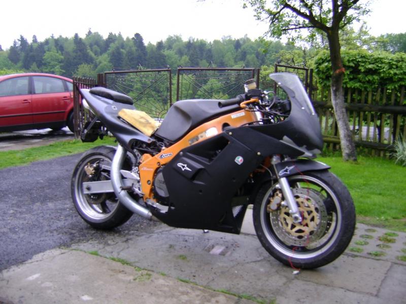

a_rtu_r Opublikowano 12 Maja 2012 Autor Udostępnij Opublikowano 12 Maja 2012 Kupiłem tę elastyczną rurę do wydechu i prowizorycznie zamontowałem.Wygląda to tak: Cytuj Odnośnik do komentarza Udostępnij na innych stronach Więcej opcji udostępniania...
Limo Opublikowano 12 Maja 2012 Udostępnij Opublikowano 12 Maja 2012 Fajny, mnie się podoba. Tylko czachę trzeba podnieść. A co z lampą? Cytuj Why... So... Serious Odnośnik do komentarza Udostępnij na innych stronach Więcej opcji udostępniania...
a_rtu_r Opublikowano 12 Maja 2012 Autor Udostępnij Opublikowano 12 Maja 2012 Mam zamiar wrzucić po 2 soczewki, a pod spodem do jazdy dziennej:)Chociaż najbardziej to chciałbym wrzucić te z Ducati 1098:) Cytuj Odnośnik do komentarza Udostępnij na innych stronach Więcej opcji udostępniania...
LORD VADER Opublikowano 12 Maja 2012 Udostępnij Opublikowano 12 Maja 2012 Kupiłem tę elastyczną rurę do wydechu i prowizorycznie zamontowałem.Wygląda to tak:Pokombinuj z jakimis gotowymi resztkami po układach wydechowych z motocykli z kominem pod siedzeniem . Ta rura wygląda jakbyś miał fabrycznie odkurzacz zamontowany :D. Cos ala szybki serwis sprzatający :PMożez spróbować zapytać tłumikarzy co robią kolanka do rusków i wetereanów , moze by ci cos konkretnego dorobili . Cytuj Kochany pamiętniczku , właśnie spadł śnieg . I dlatego postanowiłem sobie kupić nowy motocykl :D Odnośnik do komentarza Udostępnij na innych stronach Więcej opcji udostępniania...
a_rtu_r Opublikowano 13 Maja 2012 Autor Udostępnij Opublikowano 13 Maja 2012 Tak jak mówie - to jest narazie prowizorka:) Wygląda to tak jak wygląda:) Będe to jeszcze zmieniał - tę elastyczna wykorzystam tam gdzie nie da się czegoś innego wykombinować:) Masz racje wygląda to jak odkurzacz:) Cytuj Odnośnik do komentarza Udostępnij na innych stronach Więcej opcji udostępniania...
