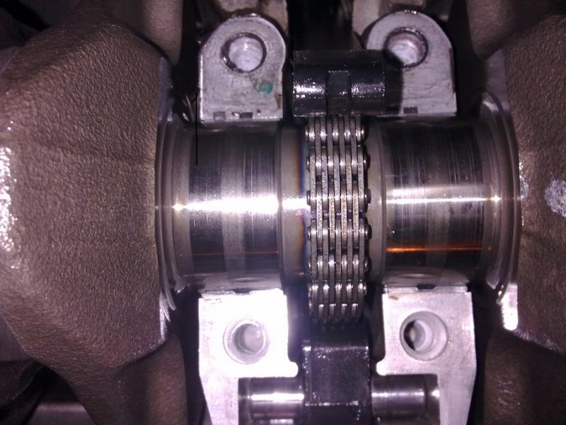

A jak twoje panewki, wrzuc zdjecia.

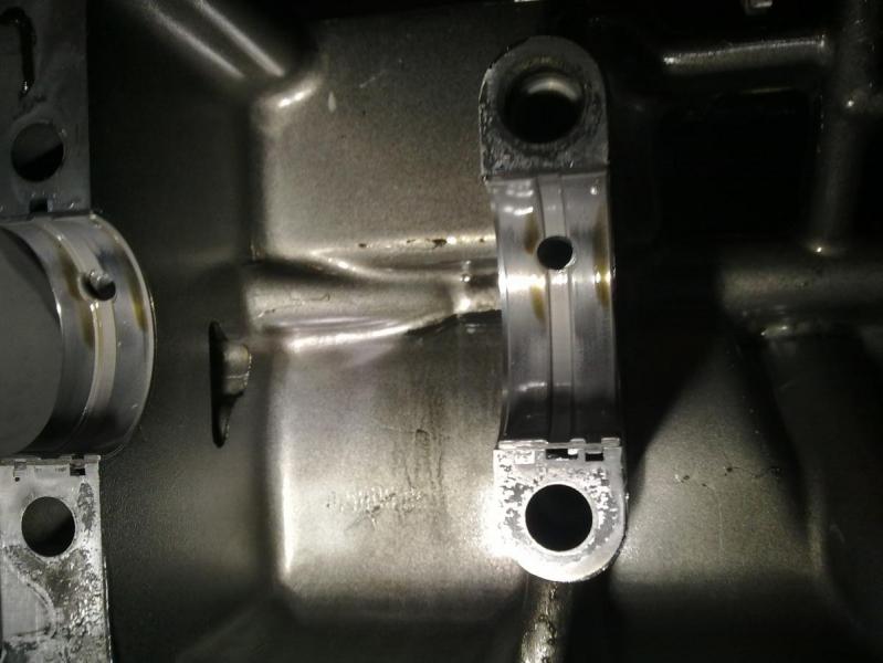

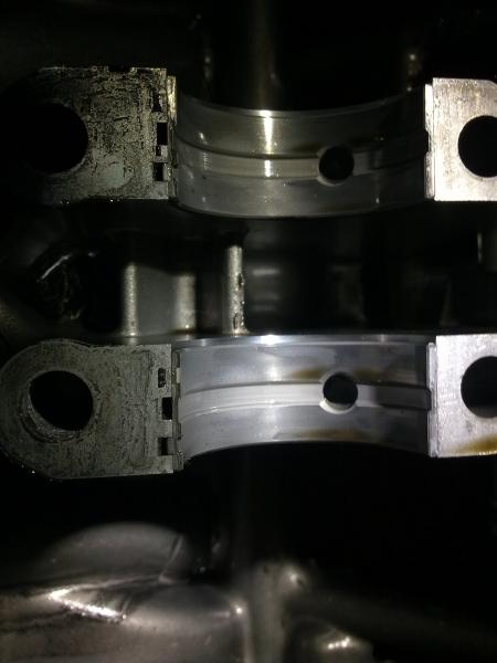

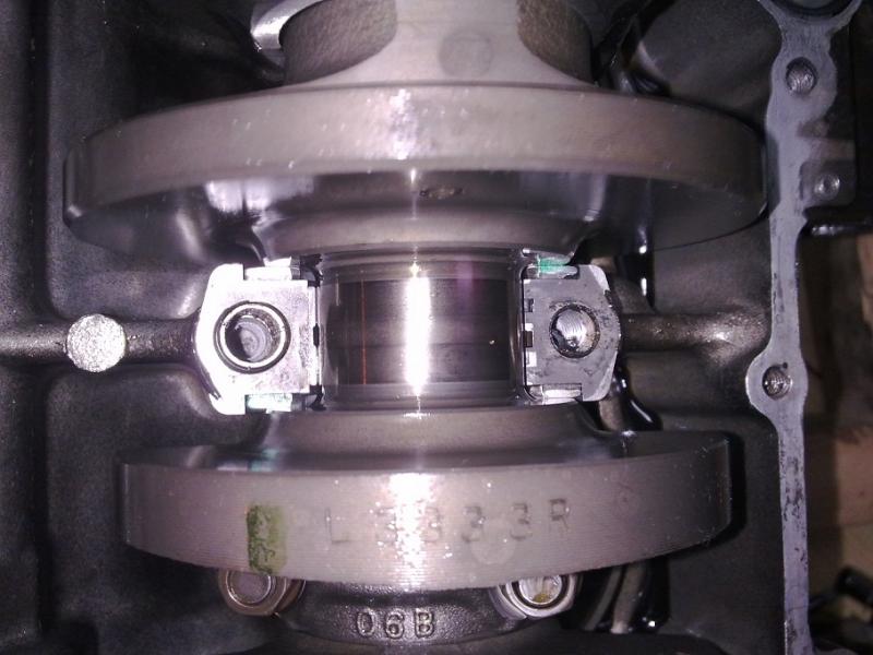

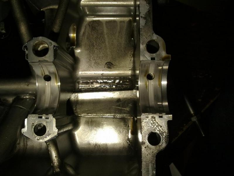

Tak wyglądają panewki

nie wyglądają na przegrzane, ale luzu na zdjęciu nie sprawdzisz. Są do tego celu wzorniki które sciskasz panewką z wałem, rozkręcasz mierzysz spłaszczone i określasz luz, lub pomiar czopów mikrometrem
ale patrząc na ślady współpracy nie wygląda źle
panewki główne nic Ci nie powiedzą o stanie silnika, liczą się panewki korbowe, to one przenoszą całą moc,a przy tym pracują w mniejszym ciśnieniu niż główne. Chcesz poznać kondycję silnika- odkręć stopki.
Mowa o plastigauge
