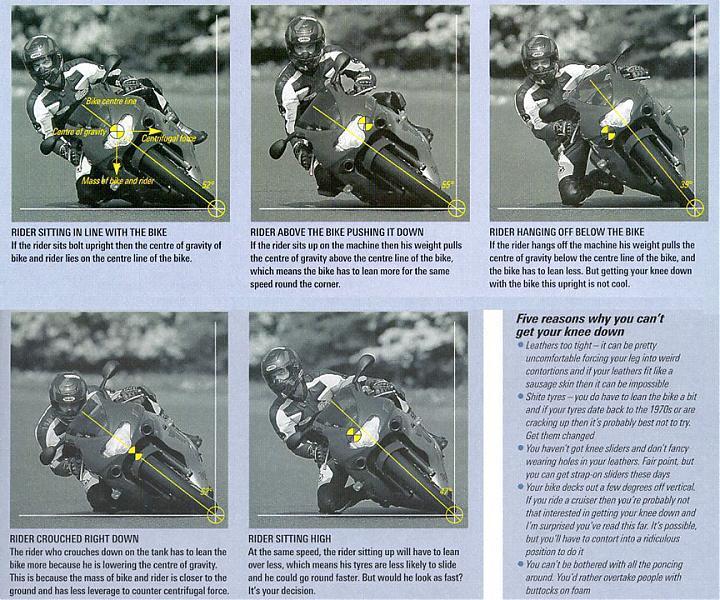

skystep Opublikowano 12 Sierpnia 2011 Udostępnij Opublikowano 12 Sierpnia 2011 (edytowane) Dla mnie zawsze wyznacznikiem w temacie zakrętów jest to zdjęcie, ten artykuł z magazynu motocyklowego, który akurat fartem kiedyś kupiłem jak byłem w uk (choć plik pochodzi z internetu), pięknie pokazuje, że nieprawidłowa pozycja zwiększa kąt pochylenia motocykla niepotrzebnie przy danej prędkości. Jeśli chodzi o zbyt wyraziste zwieszanie dupy, to może się wydawać, że podnosi to naszą prędkość na zakręcie, ale fizyki nie oszukamy... tracimy na przyczepności, tak przynajmniej twierdzą specjaliści, których nie śmiem negować. Dlatego też czasem nie rozumiem ludzi którzy na siłę, chcą trzeć kolanem... zresztą wystarczy popatrzeć na ten filmik, koleś nie siedzi idealnie prosto względem osi motocykla, a jak jedzie??? http://www.autokrata.pl/artykul/wie-jak-zapanowac-nad-motocyklem-11547 Edytowane 12 Sierpnia 2011 przez skystep Cytuj Odnośnik do komentarza Udostępnij na innych stronach Więcej opcji udostępniania...
