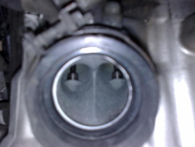

rom996 Opublikowano 9 Marca 2012 Udostępnij Opublikowano 9 Marca 2012 wie ktos jak niemcy blokowali vtr na 98 KM Cytuj Odnośnik do komentarza Udostępnij na innych stronach Więcej opcji udostępniania...
maatiaas Opublikowano 9 Marca 2012 Udostępnij Opublikowano 9 Marca 2012 yuby dynojetów brak ... Cytuj Odnośnik do komentarza Udostępnij na innych stronach Więcej opcji udostępniania...
rom996 Opublikowano 10 Marca 2012 Udostępnij Opublikowano 10 Marca 2012 (edytowane) Na gaźnikach. sa jakies wyjmowane kryzy,,jest inna regulacja , czy trzeba cos zakupic i wymienic? Edytowane 10 Marca 2012 przez rom996 Cytuj Odnośnik do komentarza Udostępnij na innych stronach Więcej opcji udostępniania...
westt Opublikowano 10 Marca 2012 Udostępnij Opublikowano 10 Marca 2012 Kolega chyba i tak nie zrozumiał.Kryzy są w króćcach,łączą gaźniki z silnikiem,masz fotkę jak nie masz przyblokowanych tych otworów to moto odblokowane. Cytuj Odnośnik do komentarza Udostępnij na innych stronach Więcej opcji udostępniania...
