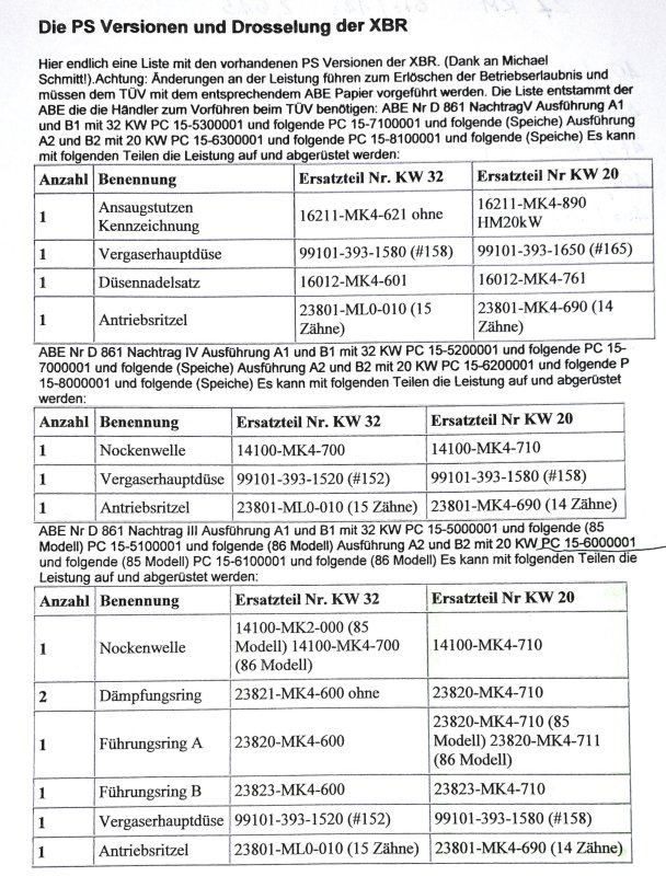

gryzlak Opublikowano 2 Marca 2023 Udostępnij Opublikowano 2 Marca 2023 Witam pozdrawiam forumowiczów właścicieli i miłośników XBR, a może i FT. Proszę o poradę. Stałem się posiadacz em xbrki z 87r. Wg specyfikacji (z wikipedi de) silnik ma 27km Oczywiście chciałbym by miała 44. Mam możliwość kupienia silnika o nr PC 15E- 500… bez kroćca i gaźnika. Silnik wg specyfikacji ma 44km. Czyli jeśli dobrze czytałem to: wałek rozrządu to pierwszy mod, dysze gaźnika to drugi mod, a trzeci zębatka zdawcza. Czy ktoś z Was orientował się jaki jest koszt dysz do odblokowania gaźnika. Dziękuję za zapoznanie się z moim pytaniem😀 Cytuj Odnośnik do komentarza Udostępnij na innych stronach Więcej opcji udostępniania...

Monogar Opublikowano 3 Marca 2023 Udostępnij Opublikowano 3 Marca 2023 Witam,Największym problemem związanym z przywracaniem mocy XBRce, to problem wałka rozrządu. Ze wszystkich silników RFVC, to właśnie silnik XBRki z mocą 44 KM, ma najwyższe wzniosy krzywek zaworowych. Jeżeli ten problem masz załatwiony poprzez zakup silnika o odpowiednim numerze fabrycznym, to resztę ogarniesz. Nie znam, niestety kosztu dysz gaźnika, ale może ta tabelka Tobie w jakiś sposób pomoże? Cytuj Odnośnik do komentarza Udostępnij na innych stronach Więcej opcji udostępniania...
