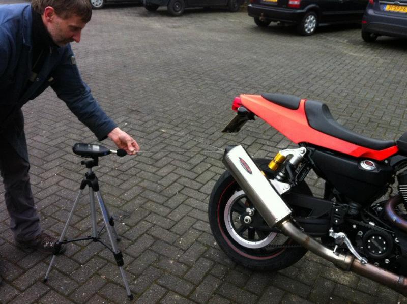

panda.opera Opublikowano 30 Marca 2012 Udostępnij Opublikowano 30 Marca 2012 (edytowane) Nie wiem czemu się tak przejmujecie tymi dB.Mam zainstalowane w XL883C wydechy V&H Straightshots bez dB killerów głośność była badana na przeglądzie i wyniosła zaledwie około 78dB (z przepisowej odległości i obroty około 50% ) oraz przy samych wydechach na pełnych obrotach około 84dB przy dopuszczalnych 96dB. Polecam najpierw sprawdzić ilość dB u diagnosty a następnie w razie czego kupić dB killer. Wcześniej miałem buell Xb9 R z tłumikiem Torque Hammer (mega głośne) a ilość decybeli nie była przekroczona badanie wykazało ok. 93 dB Zdjęcia z badania Torque Hammer w sporcie Edytowane 30 Marca 2012 przez panda.opera Cytuj Odnośnik do komentarza Udostępnij na innych stronach Więcej opcji udostępniania...
Gość łysy31 Opublikowano 3 Kwietnia 2012 Udostępnij Opublikowano 3 Kwietnia 2012 (edytowane) To cie bracie poniosło, byłem dziś na przeglądzie i zainspirowany twoim eksperymentem zrobiłem jak radziłeś. Wynik przerósł moje najśmielsze oczekiwania, na ok 50%-60 %jak odkręciłem manetkę to wyszło 160 dB. Wydechy V&H Shortshots Staggered Black N1200. Takie wydechy jak ty ma moja żona wynik 150 dB, może uda mi sie pomierzyć jeszcze gdzie indziej, ale przyznam sie że twoja teoria od początku była naciągana. Ja myślałem że mam coś pomiędzy 120/130 dB. Edytowane 3 Kwietnia 2012 przez łysy31 Cytuj Odnośnik do komentarza Udostępnij na innych stronach Więcej opcji udostępniania...

heniek128 Opublikowano 3 Kwietnia 2012 Udostępnij Opublikowano 3 Kwietnia 2012 o cie bracie poniosło, byłem dziś na przeglądzie i zainspirowany twoim eksperymentem zrobiłem jak radziłeś. Wynik przerósł moje najśmielsze oczekiwania, na ok 50%-60 %jak odkręciłem manetkę to wyszło 160 dB. rozkalibrowany miernik takie wyniki są zbyt wysokie. Cytuj Odnośnik do komentarza Udostępnij na innych stronach Więcej opcji udostępniania...
qurim Opublikowano 4 Kwietnia 2012 Udostępnij Opublikowano 4 Kwietnia 2012 130dB to odgłos startującego samolotu. 130-140dB to granica bólu dla ludzkiego organizmu, wartości powyżej 150-160dB powodują trwałe uszkodzenia w ludzkim organizmie. Moja dawna Suza RF600R z wydechem składanym z 3 różnych, Micron, Scorpion i Akrapovic, osiągała trochę ponad 120dB przy 15k RPM, wtedy od dźwięku bolały zęby a przez kolejne 30 min słyszałem tylko pisk w uszach. Na szczęście w kasku nie było tak głośno i mogłem spokojnie kręcić do odcięcia. S Cytuj MotorcycleStorehouse Dealer. Wszystko do Twojego amerykańskiego motocykla! Kiedy umrę pochowajcie mnie twarzą do dołu aby cały świat mógł pocałować mnie w dupę. Odnośnik do komentarza Udostępnij na innych stronach Więcej opcji udostępniania...
Gość łysy31 Opublikowano 4 Kwietnia 2012 Udostępnij Opublikowano 4 Kwietnia 2012 (edytowane) Dlatego podjadę na inną stacje, bo nie pasują mi te wyniki jak i wynik pandy.opery :biggrin: Edytowane 4 Kwietnia 2012 przez łysy31 Cytuj Odnośnik do komentarza Udostępnij na innych stronach Więcej opcji udostępniania...
