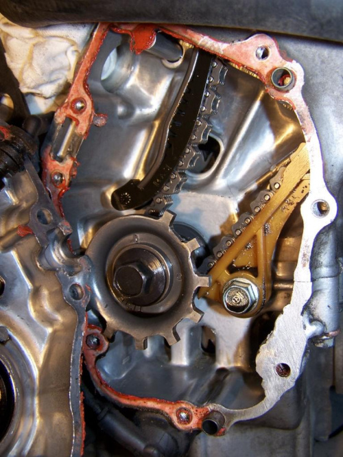

Hehe niezłe. Kiedyś taki chłopaczek przywiozł na serwis do kolegi YZ 450, bo silnik stanał i nie kręci. Zdjęliśmy dekle, i przez dziure po łozysku wyjmowalismy magnesem po kolei wszytsko co było luzem w silniku :D Nazbierało sie pół skrzyni, korbowód, wałek wyrówn.
