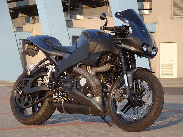

maarp Opublikowano 20 Listopada 2011 Udostępnij Opublikowano 20 Listopada 2011 (edytowane) Są gotowe nakładki na ramę z włókna węglowego, ale czy to aby ładne?? O gustach się nie dyskutuje. Jeśli masz dosyć cierpliwości to oklej ramę sam. Wszystkie potrzebne materiały kupisz na znanym portalu na "a", filmy instruktażowe są na youtube i do dzieła.No mnie na taką cierpliwość jednak nie było by stać. Żmudna robota... Poza tym jeśli ktoś oklei Ci wahacz, a Ty kupisz nakładkę na ramę to na pewno po oczach walić będzie różnica w kolorze, splocie i lakierowaniu. Nie ma to jak dobrze pomalowana rama.Załączam jeden z najciekawszych Buelli (cały w carbonie) śmigających po naszych drogach, mam nadzieję że właściciel się nie obrazi ;-) Edytowane 20 Listopada 2011 przez maarp Cytuj http://www.dwagary.pl Odnośnik do komentarza Udostępnij na innych stronach Więcej opcji udostępniania...
