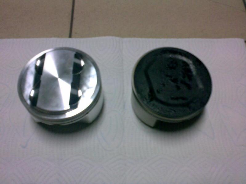

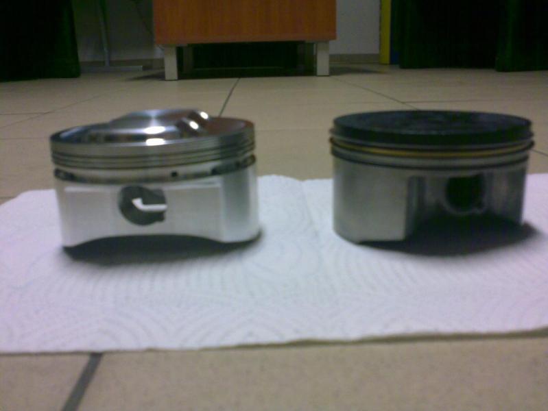

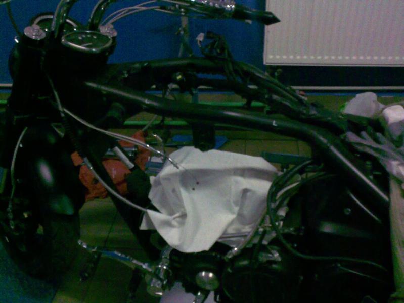

taka tutaj cisza, że przedstawię postępy prac przy moim warriacie:
- cylindry rozwiercone i zatulejowane
- głowice po lekkim portingu
- rozwiercony i wypolerowany tylny kolektor
- przedni pulley zamontowany (mniejszy od oryginału o 1 ząb)
- wydech owinięty taśmą żaroodporną
Przy okazji wariat dostał nowy lakier - CZARNY MAT
Jutro składam to wszystko do kupy
jutro dodam leprze zdjęcia

mysle że około 15KM , pojemność zwiękrzyła się do 1810cm , stopień sprężania z 8.3 na 10.5
ps koło już mam 260 + pneumatyczne zawieszenie i kupe innych dodatków.
