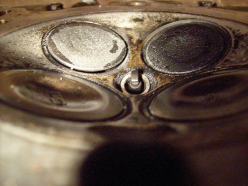

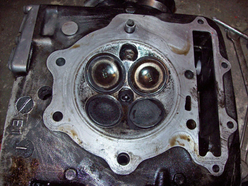

Damiano Opublikowano 11 Lutego 2008 Autor Udostępnij Opublikowano 11 Lutego 2008 Zdjąłem głowice, zrobiłem fotki ale nie wiem czemu zawór sie nie domyka, jeszcze dzisiaj chyba go wyciągne. Fotki ZAWORY:http://images33.fotosik.pl/139/6ff3e7001c9382d5med.jpghttp://images23.fotosik.pl/156/176b1c38197f0835med.jpghttp://www.fotosik.pl/pokaz_obrazek/9bad01355439e0d0.htmltłok:http://www.fotosik.pl/pokaz_obrazek/a69c5b309e3b7b67.html%22 Ten tłok miał chyba bliskie spotkanie z zaworami :wink: aha i czy jeżeli tłok jest założony odwrotnie to ma jakiś wpływ na prace silnika? Cytuj Odnośnik do komentarza Udostępnij na innych stronach Więcej opcji udostępniania...
Piotr Dudek Opublikowano 11 Lutego 2008 Udostępnij Opublikowano 11 Lutego 2008 Teraz to już przesadziłeś z tym ostatnim pytaniem.To tak jakbyś założył prawego buta na lewą nogę.Ślady na tłoku i zaworach wskazują na przekręcenie silnika lub źle zmontowany rozrząd.pisałem wcześniej " zawory do wymiany " no chyba że któryś z fachofcóf doradzi Ci jak je poprostować i docierać na szmerglu. Cytuj Człowiek mądrzeje z wiekiem i zwykle jest to wieko od trumny Odnośnik do komentarza Udostępnij na innych stronach Więcej opcji udostępniania...
Damiano Opublikowano 11 Lutego 2008 Autor Udostępnij Opublikowano 11 Lutego 2008 No wiem że tak nie powinno być ale ten tłok chodzi tak już ze 2 lata, rozrząd będe musiał ustawić od nowa,bo poprzedni właściciel rozbierał silnik z 5 dni temu i prawdopodobnie źle poskładał. No nic jeszcze wyciągne zawór sprawdze gniazda, i zobacze co z tym robić dalej. Cytuj Odnośnik do komentarza Udostępnij na innych stronach Więcej opcji udostępniania...
Lucass Opublikowano 11 Lutego 2008 Udostępnij Opublikowano 11 Lutego 2008 Ślady na tłoku i zaworach wskazują na przekręcenie silnika lub źle zmontowany rozrząd. A niekoniecznie. Ja na nowej korbie (prox), uszczelce pod czapką (orginał), pod cylindrem (athena) zaobserwowałem takie zjawisko, prawdopodobnie athena zrobila uszczelke na jedno kopyto z innymi nie biorąc pod uwage że w tym miejscu (pod cylindrem) akurat b. ważna jest grubość uszczelki.Zawory dotykały sie z tłokiem minimalnie, tylko i wyłącznie w momencie "zamulenia", silnika tzn przy probie przyspieszenia na zbyt niskich obrotach, było słychac charakterystyczne cyk, cyk. Zrobiłęm grubszą o 1mm (w sumie 2mm, troche przegiołem heh ale wole za szybko ponownie rozkładac) i jak odpale (o ile?) to opisze doswiadczenia. W XL 500 kolegi było kiedyś to samo do tego stopnia, że po czasie oddzieliła sie głowica od cylindra i cisnienie uciekało uszczelką, ale to juz patologia heh. Cytuj Odnośnik do komentarza Udostępnij na innych stronach Więcej opcji udostępniania...

Nitomen Opublikowano 12 Lutego 2008 Udostępnij Opublikowano 12 Lutego 2008 (edytowane) albo krzywy , bo ja nie widze tam krzywych zaworow. Chociaz wyglada ze 1 ssacy ma szpare , a tlok tez mial bliskie spotkanie 3 stopnia :D . Szykuj sie nowe zawory/zawor i docieranie ich w gniazdach. Edytowane 12 Lutego 2008 przez Nitomen Cytuj KomaRR -->Simson S51-->2 x ETZ 250 i 251--->KLR 650 A1--> XR 600R - 94--->Obecnie VFR 800 Fi -98 oraz KTM LC4 620 GS - 98 na FCR 41 http://www.bikepics.com/members/rysiek24/ Odnośnik do komentarza Udostępnij na innych stronach Więcej opcji udostępniania...

Damiano Opublikowano 12 Lutego 2008 Autor Udostępnij Opublikowano 12 Lutego 2008 Dzięki za rady rozebrałem to wszystko, wyjąłem zawór dotarłem go poskładałem i... trzyma :biggrin:, ustawiłem rozrząd, jutro prawdopodobnie włoże silnik w rame i zobaczymy czy będzie hulać. Cytuj Odnośnik do komentarza Udostępnij na innych stronach Więcej opcji udostępniania...
