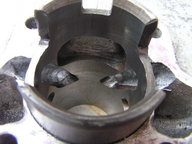

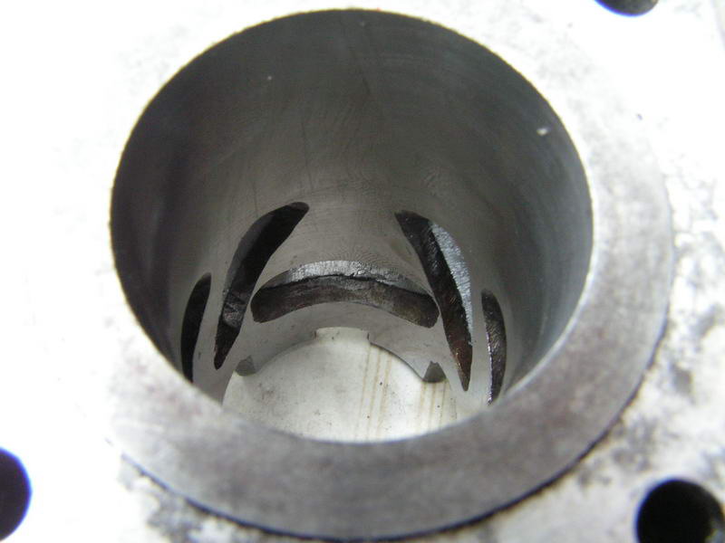

teslasim Opublikowano 12 Listopada 2006 Udostępnij Opublikowano 12 Listopada 2006 TE 60cm to jest tak naprawde 55... osobiscie to obliczalem NIE MOZE BYC 60cm3 bo byla by za chuda tuleja cylindra mrugacz.gif W Simsonie 58ccm przy średnicy 41mm, 55ccm mają zestawy do jawki i rometa wtedy jest tłok 40mm, w cylindrach tuningowych spotyka sie tuleje grubosci 1,5mm więc to nie byłby problem Jak można mowić że Nogły z Częstochowy robi dobry cylindry jak sam chwali się takim partactwem:http://www.phyton.kg.net.pl/PICT2416_zmiana%20rozmiaru.JPGhttp://www.phyton.kg.net.pl/PICT2419_zmiana%20rozmiaru1.jpgprzy tak bliskim położeniu kanałów na 100% nastąpią przedmuchy poza tym dodatkowe płuki robi za wysoko względem oryginalnych, jego cylindry 5 kanałowe to wogule porażka jeśli chodzi o przepływ mieszanki Może na początku mu zależało żeby to jakoś wyszło ale jak zaczał dostawać więcej zamówień to robi na odwal :icon_mrgreen: . Jak bedziesz miał zażalenia to ci powie że coś źle złożyłeś albo coś masz dokupić strasznie drogiego. Cytuj Odnośnik do komentarza Udostępnij na innych stronach Więcej opcji udostępniania...
DiboS60 Opublikowano 12 Listopada 2006 Udostępnij Opublikowano 12 Listopada 2006 Co do miralei to odruzniaj okna przelotowe a okno wyechowe.przelotowe ze skrzyni korbowej(bo tam jest dostarczana bezposrednio mieszanka z ganzika) są 4.nielicz wydechowego i 2 malych nad nim ;] Co do tych cylkow pana Noglego to niekoniecznie muszą być one zle.Nie iwem dlaczego przedmuchy.te 2 dodatkowe są ulozone tak smao jak oryginalne.maja one na celu tylko wpopowac 2x wiecej miaszanki pod tlok.To bedzie chodzic.tylko trzeba to jeszcze wyregulowac.odpowiedni tlok,odpowiedni gaznik,wydech.inaczej ustawiony zaplon. Cytuj Odnośnik do komentarza Udostępnij na innych stronach Więcej opcji udostępniania...
