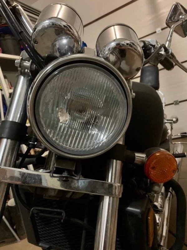

konrad1f Opublikowano 27 Września 2020 Udostępnij Opublikowano 27 Września 2020 masz prostokątną czy okrągłą? Cytuj Zestaw naprawczy zacisku hamulcowego Brembo BMW R850 R1100 K1200 K100 K1 K1100 https://allegro.pl/oferta/zestaw-naprawczy-zacisku-brembo-przod-bmw-r-1100-850-k-1200-gs-r-rs-s-rt-lt-14830948090 Odnośnik do komentarza Udostępnij na innych stronach Więcej opcji udostępniania...
rosomak2000 Opublikowano 27 Września 2020 Udostępnij Opublikowano 27 Września 2020 Klosz 14,2 cm. Cytuj Odnośnik do komentarza Udostępnij na innych stronach Więcej opcji udostępniania...
konrad1f Opublikowano 27 Września 2020 Udostępnij Opublikowano 27 Września 2020 w takim razie w poszukiwaniach nie ograniczaj się tylko do magny wstukując w katalog części magnę z 82r. wyskakuje mi numer katalogowy wkładu: 33120-MF5-751 a ten sam wkład wg katalogu partzilla pasuje do paru innych modeli - https://www.partzilla.com/product/honda/33120-MF5-751 Cytuj Zestaw naprawczy zacisku hamulcowego Brembo BMW R850 R1100 K1200 K100 K1 K1100 https://allegro.pl/oferta/zestaw-naprawczy-zacisku-brembo-przod-bmw-r-1100-850-k-1200-gs-r-rs-s-rt-lt-14830948090 Odnośnik do komentarza Udostępnij na innych stronach Więcej opcji udostępniania...
poolski Opublikowano 28 Września 2020 Udostępnij Opublikowano 28 Września 2020 (edytowane) Witam Też miałem ten problem ale kupiłem podróbę Indiana ze szkłem EU i spokój ale z tego co słyszalem wystaczy naklejka na klosz. Szukaj reflektor z podobnym mocowaniem - jest tego sporo - trzeba znaleźć tylko szkło z pochyleniem na pobocze https://allegro.pl/oferta/reflektor-motocyklowy-mocow-dolne-chrom-9691691351 https://allegro.pl/oferta/reflektor-motocyklowy-z-daszkiem-moco-dolne-chrom-9691562360?reco_id=2ffbf46f-0173-11eb-bb5e-b02628c80400&sid=041047f9c36843e364ecb91b45c568a2755aa386fe7e14ee7421a14291fbf951 🕵️♀️ Edytowane 28 Września 2020 przez poolski Cytuj Odnośnik do komentarza Udostępnij na innych stronach Więcej opcji udostępniania...
