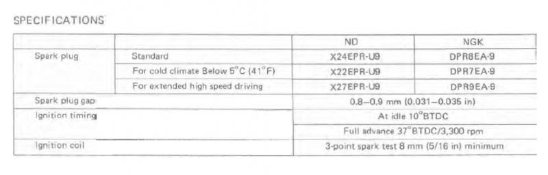

Gość smolax71 Opublikowano 7 Marca 2013 Udostępnij Opublikowano 7 Marca 2013 (edytowane) Heh, ja nie mogłem dziś odpalić po zimie. Dwie świece nie miały wcale iskry, czyszczenie, suszenie nie pomogło, wkręciłem stare i pali od strzała.Co ciekawe na koniec sezonu wymieniłem świece na nowe NGK w/g katalogu i było OK a po zimie ZONK nie mają iskry :)Zastanawim się teraz czy kupić następne nowe czy śmigać na starych = pewnych? Stare nie mają widocznych nadpaleń czy pęknięć W sumie jak świece działają to czemu by nie jeździć, (może zapasowe wozić).Ale ja bym kupił odpowiednie i to nie polecane na forum - DPR8EA-9tylko DPR9EA-9 (lub takie irydowe).DPR9 są dopasowane do agresywnej jazdy i ciepłego klimatu - a u nas bywa nawet 35 st C ostatnio...i te świece powinny wyeliminować problemy opisywane na forum z odpaleniem rozgrzanego silnika.Dodaję specyfikację : Edytowane 7 Marca 2013 przez smolax71 Cytuj Odnośnik do komentarza Udostępnij na innych stronach Więcej opcji udostępniania...

Gość smolax71 Opublikowano 9 Marca 2013 Udostępnij Opublikowano 9 Marca 2013 (edytowane) No tak - nie bardzo byłem w temacie :)NGK produkcje od pewnego czasu przenieśli do Czech - stąd ta jakość, nigdy więcej NGK :(Podobno DENSO jest OK'? Jak zamiennik to najlepiej od razu irydowy jak NGK ( ale drogie, ok 40 zł szt.); DPR8EIX-9 lub DPR9EIX-9Denso iryd jeszcze droższe - IX27B. Co do świec NGK to mam doświdczenie samochodowe. Zawsze kupowałem NGK platinum i do 50 tyś przebiegu bez problemu były.Ostatnio kupiłem Bosch platynowo-irydowe ( zaoszczędziłem 15 zł na szt. x 6 ) i na razie jest wszysto ok. Edytowane 9 Marca 2013 przez smolax71 Cytuj Odnośnik do komentarza Udostępnij na innych stronach Więcej opcji udostępniania...
remus Opublikowano 9 Marca 2013 Udostępnij Opublikowano 9 Marca 2013 Tylko uzasadnij po co irydowe? i co one dają?W sumie jak świece działają to czemu by nie jeździć, (może zapasowe wozić).Ale ja bym kupił odpowiednie i to nie polecane na forum - DPR8EA-9tylko DPR9EA-9 (lub takie irydowe).DPR9 są dopasowane do agresywnej jazdy i ciepłego klimatu - a u nas bywa nawet 35 st C ostatnio...i te świece powinny wyeliminować problemy opisywane na forum z odpaleniem rozgrzanego silnika.Dodaję specyfikację :Masz rację można latać dalej, aby przerwy było 07-08mmTe planuję kupić bo mam problem z rozruchem ciepłego motoru. Dałem nowe przewody WN ale pomogło tylko trochę tz. na zimno jet teraz dobrze.Teraz trza wymienić pól elektryki bo przewody się łamią ze starości i nie było 1 fazy z alternatora (wypalona kostka) Tylko widzę że swieczki dpr9 maja już rezystor 5kohm a taki opornik jest zamontowany oryginalne w motocyklu więc trzeba go demontować Cytuj Odnośnik do komentarza Udostępnij na innych stronach Więcej opcji udostępniania...
