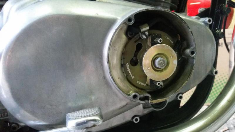

Hello po 10 latach :D Zamontowałem sobie elektroniczny zapłon, kupiony w Anglii na stronie http://boyerbransden.com/. Działa zajebiście, wystarczy tylko ustawić właśnie lampą stroboskopową (wszystko jest napisane w instrukcji). Zalety to odpalanie bez problemu, łatwe wkręcanie się silniczka na obroty, brak strzelania w wydech i nie trzeba tego regulować. Przyspieszenie zapłonu oczywiście elektroniczne . Jestem happy ;) Mocy nie przybyło, ale motorek zrobił się rideable. Jakby ktoś chciał pomocy w takiej operacji, to śmiało pisać na PW.

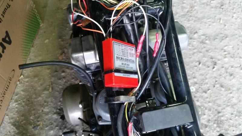

Odpornosc zaplonow Boyer jest dobra, chociaz bardziej od Microdigital lubie stare, analogowe - proste jak budowa cepa.
Jedyne co sie w moim "popsulo" przez 30 lat to lekki nalot na laczkach przy aparacie zaplonowym.
Naprawa przez rozlaczenie i ponowne zlaczenie i kontakt sie pojawil.
