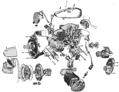

Michał Opublikowano 25 Stycznia 2006 Udostępnij Opublikowano 25 Stycznia 2006 hm, mnie to wygląda na jeden gaźnik, ale mogę się mylić http://www.bk350.de/rest/bk/motex2k.jpg może rzeczywiście, jak pisze POL w jakiejś nowszej wersji zastosowali dwa gaźniki. Po co :?: Chyba po to by było lepsze napełnianie komory korbowej. Cytuj Odnośnik do komentarza Udostępnij na innych stronach Więcej opcji udostępniania...

Tomek Kulik Opublikowano 25 Stycznia 2006 Udostępnij Opublikowano 25 Stycznia 2006 hm, mnie to wygląda na jeden gaźnik, ale mogę się mylić http://www.bk350.de/rest/bk/motex2k.jpg może rzeczywiście, jak pisze POL w jakiejś nowszej wersji zastosowali dwa gaźniki. Po co :?: Chyba po to by było lepsze napełnianie komory korbowej.Michał, weź no trochę dłużej popatrz na rysunek który pod Twoim linkiem jest ukryty. Najpierw patrzymy na cylindry, potem na króćce ssące, a potem widzimy jeden gaźnik wyraźnie, a drugi mniej wyraźnie... Cytuj kulikowisko.pl www.facebook.com/KULIKOWISKOUwaga!!! Nowa lokalizacja kursów prawa jazdy: teoria: Mokotów-Służewpraktyka: Ursus Odnośnik do komentarza Udostępnij na innych stronach Więcej opcji udostępniania...
bartek20 BSA A65 Opublikowano 27 Stycznia 2006 Udostępnij Opublikowano 27 Stycznia 2006 IFka fajne moto, niziutkie i te 17 kucyków jak na blik wschodni to nie było wcale tak mało... wyczytałem gdzieś że protoplastą silnika były silniki od sprężarek w samolotach niemieckich. na 100% dwa jednakowe gaźniki, równolegle jeden za drugim. Cytuj Odnośnik do komentarza Udostępnij na innych stronach Więcej opcji udostępniania...

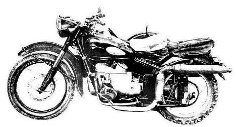

Varg Opublikowano 31 Stycznia 2006 Udostępnij Opublikowano 31 Stycznia 2006 W czasie produkcji IFA przeszła kilka zmian, najpoważniejszą było zmniejszenie komory spalania co spowodowało wzrost kompresji oraz mocy z 15 do 17 KM. 17-sto konną ifę można poznać po innym użebrowaniu głowicy, bardziej masywnym. Zmianie uległy również gaźniki, filtr powietrza, tłumiki i cylindry. Były również dwa prototypy IFY:BK 351: http://www.mz-b.de/oldies/bk/fr350-1.jpgoraz ifa z silnikiem wankla: http://www.mz-b.de/oldies/bk/frwankel.jpgByła również produkowana IFA w wersji GS: http://www.bk350.de/galerie/gs/GELAENDE.JPG, http://www.bk350.de/galerie/gs/horst_bk.jpgOraz japońska podróbka Olympus Crown: http://www.bk350.de/galerie/japan/index.htmCo do odgłosu pracy silnika to faktycznie najpiękniejszy nie jest, ale wielki wpływ ma na to regulacja gaźników i zapłonu, potrafi ona pracować naprawdę równo i utrzymywać bardo niskie obroty. Inną rzeczą do której trzeba się przyzwyczaić jest bardzo wolne schodzenie z obrotów, spowodowane m.in. cięzkim kołem zamachowym.Ogólnie jest to bardzo przyjemny motocykl, konstrukcja prosta jak cep, nie ma się co w nim zepsuć, bardzo pewnie się prowadzi oraz zapewnie niezły komfort podróży. Cytuj Organizacja wycieczek motocyklowych po Mazurach Odnośnik do komentarza Udostępnij na innych stronach Więcej opcji udostępniania...
