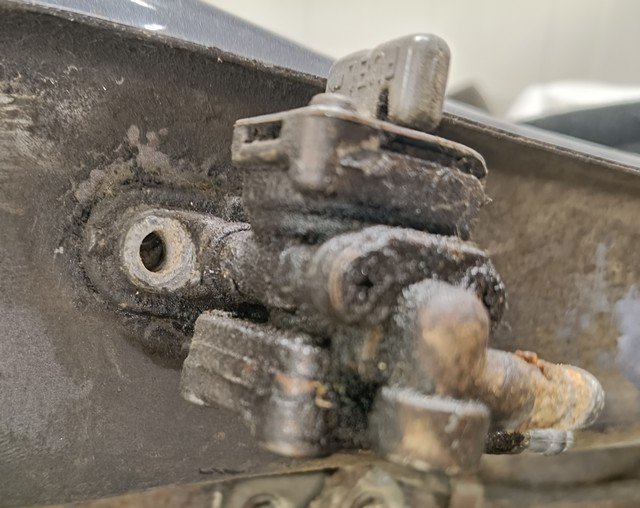

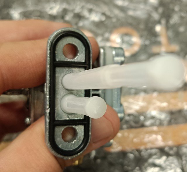

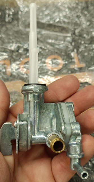

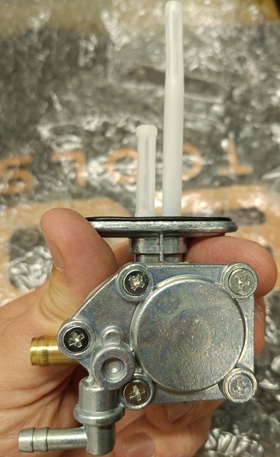

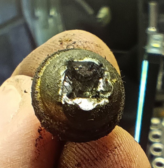

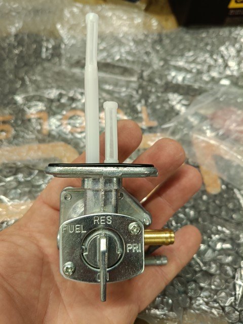

Piasek80 Opublikowano 26 Sierpnia 2025 Autor Udostępnij Opublikowano 26 Sierpnia 2025 Dobra, wracamy do gry bo kranik dobry tydzień już leży ale mały urlop się przytrafił. No więc na pytanie czy "zestaw naprawczy" czy nowy (chiński zamiennik) już znam odpowiedź. Tylko nowy. Z zestawem naprawczym właśnie zamawiałbym (za drugie tyle) drugi kranik. Po prostu wszystko rozpada się w ręcach. Niczego nie rozkręcicie bo wszystkie śruby są zaspawane w utlenionym aluminium. Oto przykład: Jedna poszła, a druga się pokruszyła od wkrętaka. Dobre 10 min walki i kombinowania i się udało ale... jutro trzeba gdzieś dokupić dwie nowe śrubki mocujące kranik Cytuj Odnośnik do komentarza Udostępnij na innych stronach Więcej opcji udostępniania...
