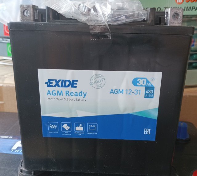

Dobra, złamałem się i wybecalowałem za AGM z Exide. Przyszło to dzisiaj,
IMG_20240201_125501_795.jpg.cbaa43c0b25539e86b562b04c882faba.jpg  IMG_20240201_125541_737.jpg.d85db461a36c7a609b91b2dd2a3f26ae.jpg

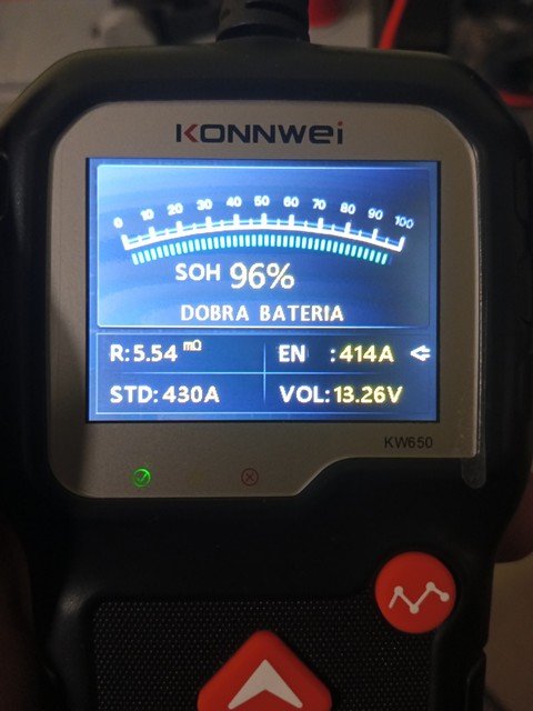

wyjęty z pudełka pokazał tyle

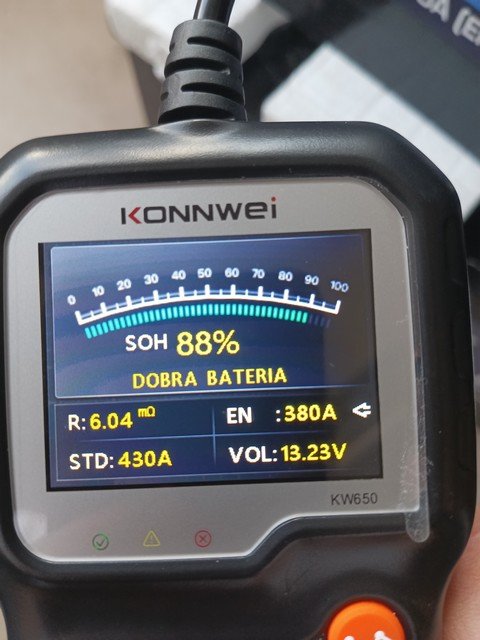

Podpiąłem prostownik żeby go wzbudzić, po 10 min pokazał że już full także nie bardzo było czego doładowywać. Po ponownym pomiarze pokazał 90% i 396A czyli no i tak do 430A jeszcze mu brakuje. Aczkolwiek to i tak 3x więcej niż oferuje klasyczny kwasiak.
Sprawdziłem przed chwilą to wstał jeszcze pokazując 94% sprawności i 408A rozruchowego.

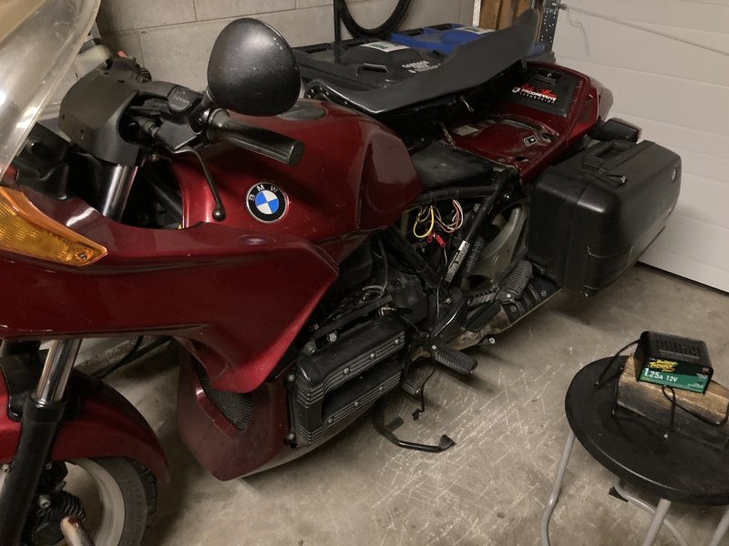

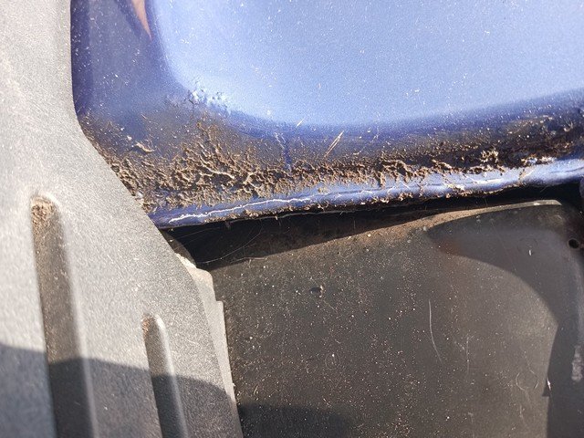

Dłuuugo stał, oj baaardzo długo... gdzie karcherem nie dotarli to
A tyle pokazuje teraz po tym jak go parę godzin temu wzbudziłem
Także wstaje, wstaje...
4 godziny temu, Piasek80 napisał:
IMG_20240201_143743_710.jpg.d75d841ea13d28501533790ceb00fc5b.jpgIMG_20240201_143751_985.jpg.5024dd1b4d4363acd558304112c0d942.jpg
Węże to nic. Obejrzyj króćce żeby nie były spękane na wyjściach z bloku i gdzie tam wychodzą. Oby nie był „zamrożony” kiedyś czego Ci nie życzę.
Boje sie ze wszystkie weze gumowe bedziesz musial sprawdzic i mozliwe ze wymienic. Nie tylko te obslugujace uklad chlodzenia, ale rowniez te obslugujace system oczyszczania spalin. Radze sprawdzic rowniez dzialanie wentylatora i jego wlacznika. Jesli motocykl jest z Holandii to rzeczywiscie mrozow tam nie uswiadczysz, ale plyn mimo ze jest tez warto wymienic na nowy. Hamulce w motocyklu ktory dlugo stal tez moga byc problemem i tez trzeba do nich zajrzec.
