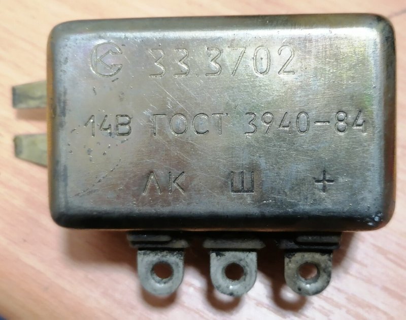

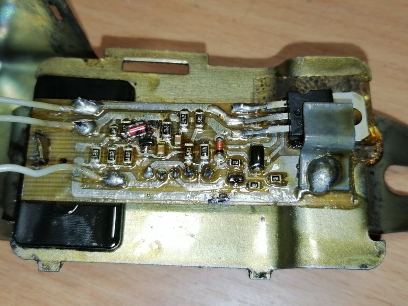

Stefan Kowalski Opublikowano 9 Stycznia 2024 Autor Udostępnij Opublikowano 9 Stycznia 2024 Podłączyłem go dziś do motocykla i sprawdzałem jak się zachowuje. Motocykl odpalił normalnie, ale pojawił się problem z migającymi światłami. Okazuje się że akumulator w tym układzie nie stabilizuje napięcia z alternatora. Alternator wytwarza napiecie 14,8V i w tej sytuacji przy naładowanych ogniwach układ BMS odcina alternator od ogniw. Powoduje to miganie świateł na wolnych obrotach. Zastanawiam się nad rozwiązaniem problemu, prawdopodobnie dołożę kondensator o dużej pojemności wewnątrz lampy. Cytuj Odnośnik do komentarza Udostępnij na innych stronach Więcej opcji udostępniania...

Stefan Kowalski Opublikowano 10 Stycznia 2024 Autor Udostępnij Opublikowano 10 Stycznia 2024 Szukałem pasującego akumulatora 12V i nie znalazłem. W moim motocyklu jest bardzo mało miejsca. Jedna z przyczyn to skrzynia biegów od Dniepra która jest dłuższa. Poza tym oryginalnie był tam akumulator 6V który ma inne wymiary niż współcześnie produkowane akumulatory 12V. Oczywiście mógłbym kupić oryginalną skrzynie, wywalić alternator i wstawić prądnicę 6V i być może kiedyś to zrobię. Ale obecnie nie chcę. Istnieją też fabryczne rozwiązania akumulatorów li-ion do motocykli. Chyba ktoś z Kolegów na takie coś w swoim motocyklu. Zastanawia mnie jak rozkładają się napięcia w takim przypadku? Ale chyba nie może być mocno inaczej niż u mnie poza jednym szczegółem. W Uralu mam klasyczny alternator ze wzbudzeniem jak w samochodzie, a większość motocykli ma alternatory z magnesami, gdzie stabilizacja napięcia ma charakter równoległy i jest inaczej rozwiązana niż w samochodach. Cytuj Odnośnik do komentarza Udostępnij na innych stronach Więcej opcji udostępniania...
