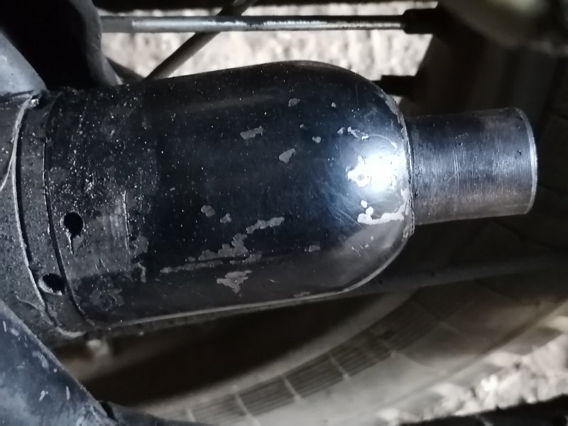

Stefan Kowalski Opublikowano 21 Września 2023 Autor Udostępnij Opublikowano 21 Września 2023 Zdemontowałem dziś skrzynie i sprzęgło. Sprzęgło wygląda tak: Jak widać popychacz jest krzywy. Przekładka w sprzęgle ma mocno wyrobione otwory. Przekładka jest dość gruba Mam już nowy komplet sprzęgła i tam ta blacha ma 3mm grubości. Zamówiłem też to łożysko na wałeczkach. Po demontazu koła zamachowego wyjąłem też uszczelniacz wału. W komplecie uszczelek silnika znalazłem taki nowy produkcji rosyjskiej, ale zastanawiam się czy są takie, ale wyższej jakości? Przy demontażu wałka napędowego okazało się że brakuje jednego zabezpieczenia że sprezystego drutu. Znacie jego wymiar, albo oznaczenie? Zastanawiam się też jak zdemontować ta osłonę na dyfrze. Czy jest ona nakręcana, czy na wcisk? Po wymianie sprzęgła planuję zamontować drugą skrzynie od Urala. Wydaje się być w lepszym stanie. Ma mniejszy luz na dźwigni zmiany biegów i posiada podstawę filtra powietrza, której brakuje w skrzyni od Dniepra. Poprzedni właściciel zeszlifował ją i zastosował 2 gówniane filtry stożkowe. Strasznie mi się to nie podoba. Niestety w obu skrzyniach są zużyte wałki od strony sprzęgła. Czy do Urala będzie to taki sam element jak do Dniepra? Czy występują różne w skrzyniach że wstecznym i bez? Cytuj Odnośnik do komentarza Udostępnij na innych stronach Więcej opcji udostępniania...
HD1940 Opublikowano 22 Września 2023 Udostępnij Opublikowano 22 Września 2023 Części skrzyń biegów Ural i Dniepr to 2 różne bajki. Nie są zamienne. Wałek napędowy, który masz, do skrzyni Urala będzie za krótki i nie będzie raczej pasował. To problem znany wszystkim wstawiającym skrzynię Dniepra w takie ramy jak twoja. Osłona krzyżaka odkręca się. O ile pamiętam to chyba lewy gwint ale mogę się mylić. Wszelkie uszczelnienia i zwłaszcza uszczelniacze kupuj krajowe. Ruskie nie są wiele warte. W kole zamachowym trzeba wymienić kołki, które trzymają staliwe przekładki. Mają wyrobione powierchnie co utrudnia prawidlowej pracy sprzęgła. Kołki wyprasowuje się na prasce. Nowe są dostępne u handlarzy. Sprawďź też czy koło zamachowe nie czepia łbów śrub trzymających tylną pokrywę wału. Ponadto stośki wału i koła zamachowegi dociera się pastą do zaworów. Obie części powinny mocno trzymać się na stożkach. Wpust i śruba zamachu to tylko elementy ustalająco-zabezpieczające. A pręt wycisku został przerobiony z czegoś bo to ani Ural ani Dniepr. 1 Cytuj Odnośnik do komentarza Udostępnij na innych stronach Więcej opcji udostępniania...
