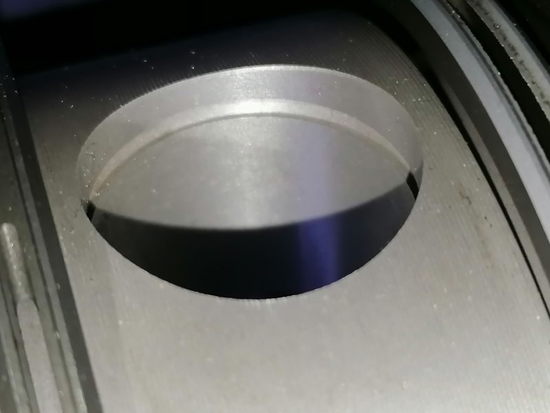

Adam M. Posted August 30, 2023 Share Posted August 30, 2023 Podgrzanie do 80 C powinno byc wystarczajace, a jak wygladaja pierscienie zabezpieczajace sworzen? Czy maja okragly przekroj i czy rowki w tloku rowniez sa okragle? Czy sworzen ma na koncach podciecia ktorymi dopycha zabezpieczenia do rowkow? Jak wyglada luz sworznia w glowce korbowodu, bo nie powinno byc zadnego. Luz na zamku pierscienia powinien byc 0.2 - 0.3 mm czyli pol mm jest troche za duzo ale nie jest to tak kluczowe jak kiedys myslano. Radze dokladnie umyc cylindry woda z plynnym mydlem i wytrzec do sucha a olej dac w malej ilosci na 4 strony plaszcza tloka pod sworzniem. Czy cylindry byly honowane? Dobrze gdybys zalinkowal zdjecie tego zestawu, cylindry od srodka oczywiscie. Quote Link to comment Share on other sites More sharing options...

Adam M. Posted August 31, 2023 Share Posted August 31, 2023 Po to myc woda z mydlem zeby wymyc korund pasty honowniczej ktorej nie usuwaja rozpuszczalniki czy benzyna, choc wstawka ze "wygladaja bardzo ladnie" troche mnie zaniepokoila. Zalinkuj lepiej to zdjecie srodka cylindra bo obawiam sie ze honowane nie byly. Jesli obawiasz sie rdzy to po wytarciu do sucha przelec srodki zaoliwiona szmata, to wystarczy jako zabezpieczenie. Ogolnie chodzi o to zeby przepierwszym uruchomieniu ilosc oleju na pierscieniach byla jak najmniejsza. Quote Link to comment Share on other sites More sharing options...

HD1940 Posted August 31, 2023 Share Posted August 31, 2023 Cylindry jak cylindry. Jakiś hon jest więc będzie to działać. Przed montażem nowych pierścieni sprawdź czy jest odpowiedni luz na zamkach. Sporadycznie zdaża się, że jest za mały. Co do smarowania tloka przed włożeniem do cylindra to ja też to robię. Z zabezpieczeniami jest taki myk, że wąsy, które umożliwiają włożenie zabezpieczeń mogą zmniejszać siłę ich osadzenia w czasie pracy silnika. Lepiej gdy są to zabezpieczenia bez wąsów a w swożniu krawędź ma zaokrąglenie, które bedzie dociskać-rozpychać pierścienie. Warunkiem jest rowek o przekroju półokrogłym i średnica drutu zabezpieczenia zapewniająca 100% pewności, że swożeń się nie wysunie. Na wschodzie stosują zwykłe segery zamiast firmowych. Trzeba tylko zapewnić ich dobre osadzenie co zapewnia fazowanie krawędzi zewnętrznych segera. Rurki osłon popychaczy osadza się na gorąco za pomocą młotka i odpowiedniego dobijaka. Po montażu rurek trzeba przymierzyć cylinder do silnika i sprawdzić, czy oś oslon pokrywa się z osią lasek popychaczy. Jak któraś "pójdzie na bok" trzeba ją sprowadzić na miejsce udeżając miękkim dobijakiem. Tak samo głębokość osadzenia musi być identyczna bo inaczej gumki na styku cylinder blok nie będą dociskane jednakowo. No i uczulam na jeszcze jedną przypadłość cylindrów almotu. Podobno wychodzą z nich w czasie pracy silnika śruby trzymające głowicę. Wynika to z gatunku aluminium nie do końca właściwego. Uważaj więc z siłą dokręcania bo coś moze się urwać. Quote Link to comment Share on other sites More sharing options...

Adam M. Posted August 31, 2023 Share Posted August 31, 2023 W swoich starych anglikach przykrecam sruby glowicy momentem 2.5 kg/m ale na 2 etapy tzn najpierw wszystkie polowa tego momentu a potem do konca. Te moje sruby sa mniej wiecej tej samej srednicy co twoje, ale o ile pamietam to trzeba w Uralu z nimi uwazac bo ich jakosc pozostawia sporo do zyczenia. Czyli zastosowalbym 3 etapy dokrecania zeby dojsc do wlasciwego momentu i gdy czujesz ze ktoras zaczyna "plynac" to oczywiscie trzeba przerwac. Wroc, zapomnialem ze moj Triumph ma specjalne sruby stalowe w ktore wkrecane sa sruby glowicy a nie jak tu ze ze sruby glowicy wkrecane sa w alu, musze sprawdzic z jakim momentem te moje stalowe sruby wkrecane sa w aluminiowy kadlub silnika. No i sprawdzilem specjalne sruby mocujace glowice do silnika, wkrecane w kartery alu sa dokrecone momentem 2 kg/m, czyli z takim momentem max dokrecalbym sruby glowicy w tym silniku. Jakie masz podkladki pod glowice? Te honowanie to tragedia, do zeliwnych pierscieni powinien byc wyrazny krzyzowy slad wyczuwalny paznokciem. Ze zdjec wydaje mi sie ze tloki maja prostokatne wyciecie pod prostokatne segery, a zabezpieczenia z okraglego drutu do tego z wasami. Fazka na krawedzi sworznia jest zbyt mala by dociskac pierscien do rowka, zreszta wasy nie pozwola i sworzen bedzie wypychal zabezpieczenie. Oby to sie nie stalo, bo skutki sa fatalne dla cylindra. Ktos kto w Almocie sklada te "komplety" w kupe nie ma pojecia co robi. 2 kg/m to okolo 20 Nm, 3 kgm to okolo 30 Nm. Quote Link to comment Share on other sites More sharing options...
